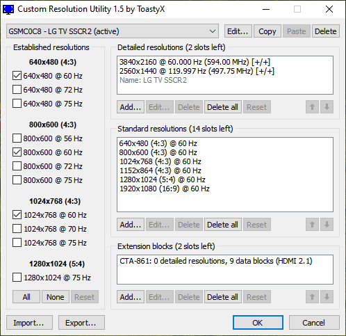

Klingt so als wenn die EDID nicht ausgelesen wird.
mit CRU mal kontrollieren was da für eine EDID zu sehen ist

EDIT: oh ich sehe das bei dir unten bei Extension blocks alles fehlt!!
Drück mal im CRU ordner auf Restart 64 und öffne dann nochmal CRU und schau nach ob sich was geändert hat

Ja aber bei dir fehlt so viel in der EDID das kann nicht normal sein

Du hast einfach alles entfernt.
Bei Extension blocks steht bei dir ja nichts drin und genau da sind die Auflösungen die du doch brauchst 🤣
Ging aber mit den vorher vorhanden CRU EDID Daten auch nicht @ 4K, es hat sich also absolut nichts geändert, TV verharrt in 1080p
naja ich kann das null nachvollziehen was du da gemacht hast.
Auf jeden fall hast du alle HDMI Auflösungen gelöscht!
kannst froh sein das du nicht nen Blackscreen hast.

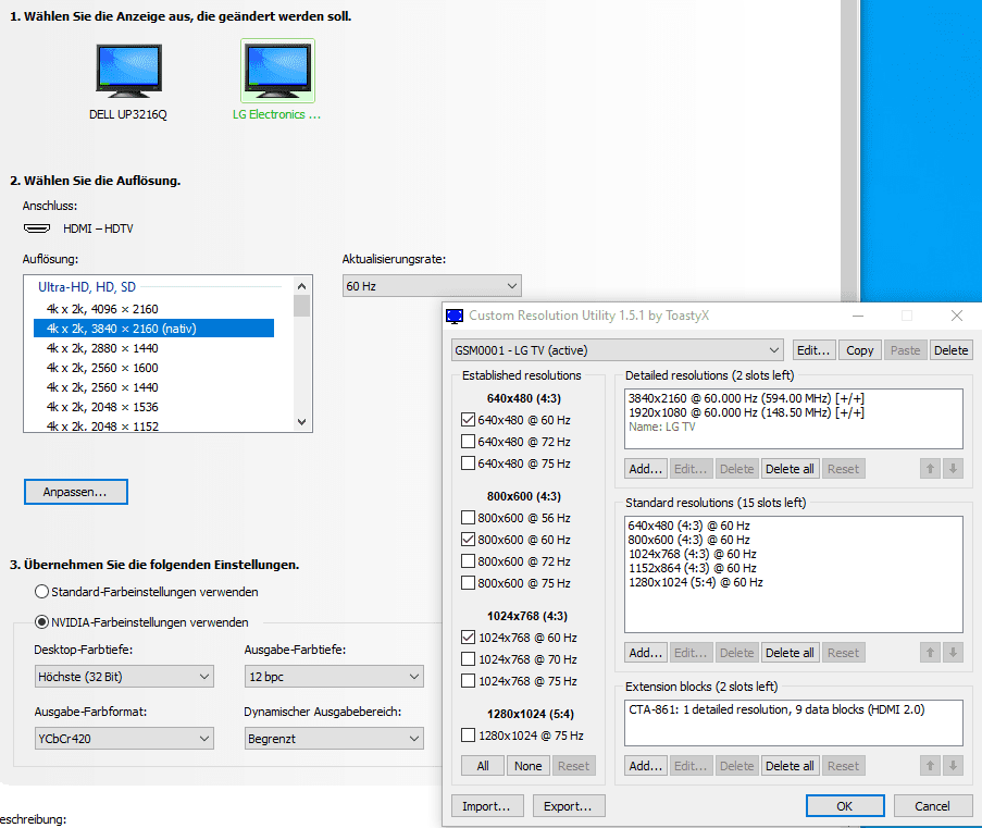

EDIT: Nachdem ich alles resettet & Display Driver neu installiert habe komme ich beim TV endlich wieder auf 4K.
Allerdings nur alleine mit dem YCbCr420 Modi, bei RGB 8/10/12 & YCbCr422/444 kommt kein Bild zustande.
Bei der Titan X war RGB 8 ohne Probleme möglich, hier anscheinend nicht mehr.
Der YCbCr420 Modus ist doch die qualitativ schlechteste Lösung, wie komme ich wieder an RGB ran ?
