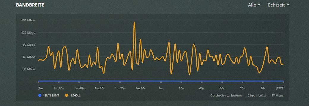

Was soll ich sagen der Film lief wieder nicht. Es geht hier um Avanger Infinity war. Ich habe den Film selbst gerippt als ISO von einer UHD. Er Buffert oder stürzt ab an der selben Stelle. Dann habe ich aus Verzweiflung jetzt den als MKV runtergeladen angeblich auch untouched. Es passierte genau das selbe wieder gleiche Scene. Dann habe ich Mal in der Shield die Einstellungen kontrolliert und gesehen das mir nur 100mbit Lan angezeigt wird obwohl alles gbit Lan ist. Also Lan Kabel getauscht und es wurde gbit angezeigt. Wieder meine ISO getestet und siehe da der Film läuft.

Das Lan ist das Problem. Schau Dir doch einfach mal die Auslastung von Deinem Server an, wenn Du Deine Rips auf ein Gerät spielst, das mehr als 100Mbit Anbindung hat.
Deshalb wird Dir ja das Shield mit seinem GBit-Anschluss empfholen.
Meistens sind die LAN-Chips in den kleinen Geräten so schwach, das sie nicht mal die 100Mbit erreichen.
57Mbit Durchschnitt wird halt immer in der Nähe von den 90Mbit-Peaks buffern.

Das lan ist das Problem. Schau Dir doch einfach mal die Auslastung von Deinem Server an, wenn Du Deine Rips auf ein Gerät spielst, das mehr als 100Mbit Anbindung hat.
Das dachte ich mir schon aber wenn ich Google schreibt immer irgendwo wer das 100mb Netzwerk reichen müsste.
Dann hätte der Cube das also definitiv auch nicht gepackt weil der auch nur 100mbit Lan hat.
