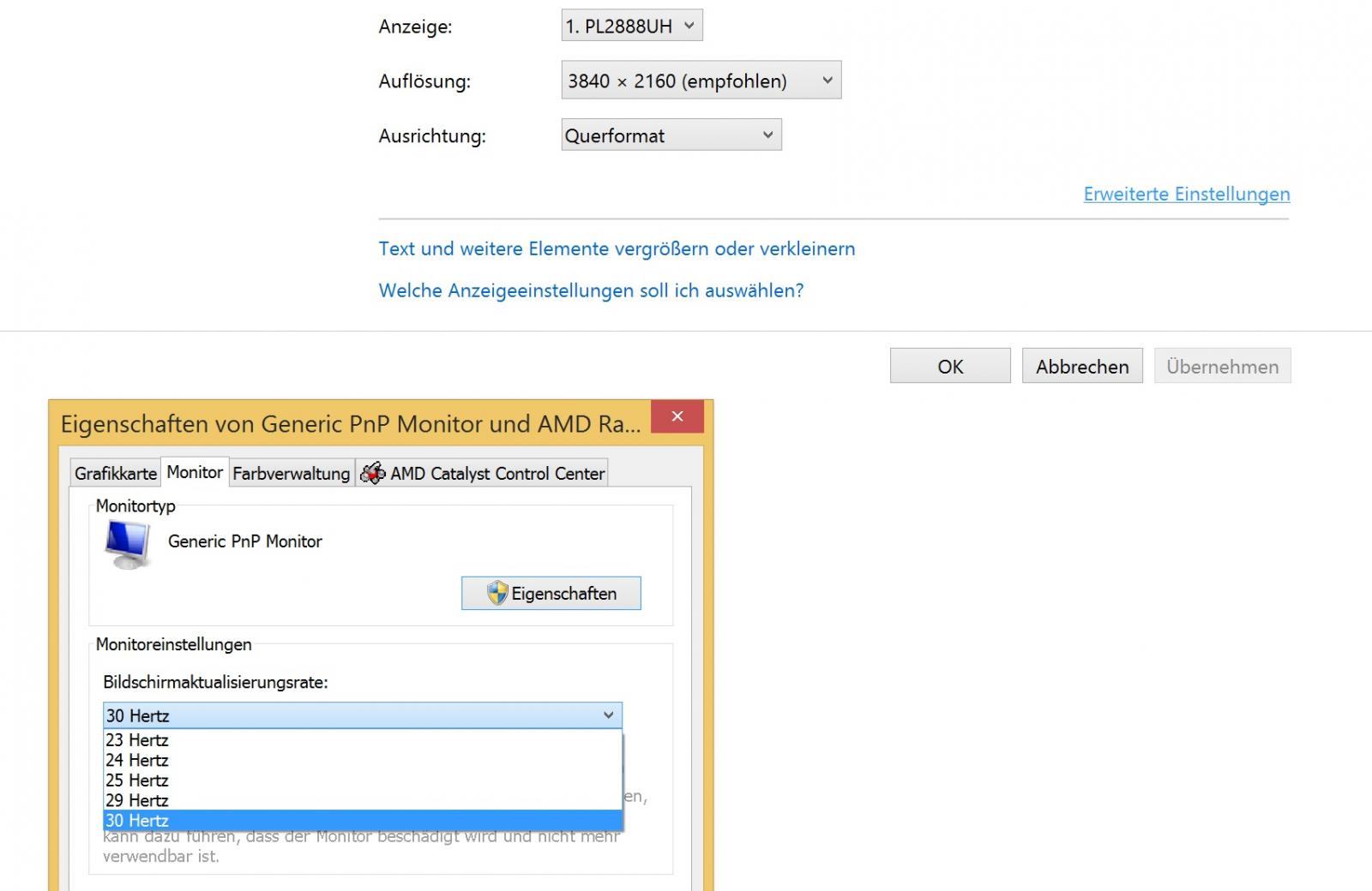

Hallo zusammen,
ich habe soeben den iiyama ProLite B2888UHSU ausgepackt und mit DisplayPort angeschlossen und kann mit meiner R9 290 maximal 30Hz einstellen...
Der Monitor soll 60Hz über DisplayPort unterstützen, also was mache ich falsch?
Wenn ich im Catalyst Control Center 60Hz einstelle, springt er immer auf 2560x1440 und wenn ich dann wieder 3840x2160 einstelle, springt er auf 23Hz.
In den Windows Einstellungen kann ich maximal 30Hz einstellen.

Ist irgendwie im netz alles sehr komisch beschrieben das ganze, so wie ich es jetzt raus lese ist nur 1 Displayport 60hz fähig und der andere nur 30hz. Hast mal den Port am Monitor gewechselt?

Ich habe wie vorgeschlagen den anderen DisplayPort Ausgang versucht und - tatsächlich - 3860x2160@60Hz laufen wie geschmiert. Danke @KenshiHH und allen anderen! :)
