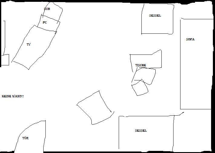

hab mit paint nen grundriss gemacht :d
attachment.php
jetz mein problem, den fernseher kan nich nicht mehr großartig verschieben da die stecdosen (sat etc) nur an der stelle im raum sind ;)
der sub muss da auch hin und der pc halt auch....
jetz aber das eigentliche: der ram hat ne 2-3m breite öffnung ins esszimmer....
weiß ned wie ich die boxen aufstellen soll, sind zwar nur billige kleine aber so geben die gar nix mehr her :(
hab bei " http://www.heimkino-technik.de/heimkino_dvd_info_id-17-5.html "
gelesen 20° nach hinten versetzt, das sofa steht aber schon an der wand, das wär ja total platzverschwendung o_O
malt mir mal bitte nen vorschlag .....
wie gesagt 5.1 also center und sub sind ja schon fest ....
danke ^^

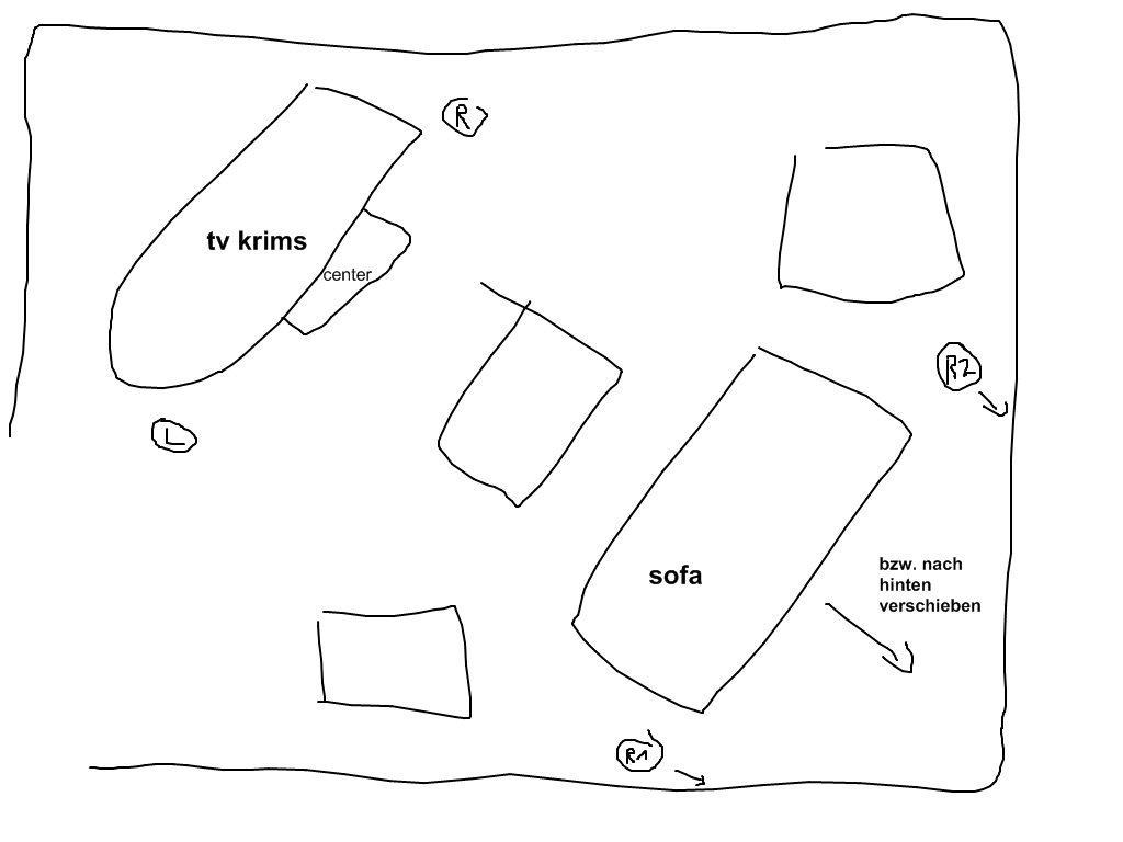

hol dir doch ein paar boxenständer, dann sollte es ja kein Problem geben. und dann soweit der anleitung folgen, bzw. würde ich das sofa anders aufstellen.
editt// wie sind denn die abmessungen vom raum, lohnt ja net, wenn am schluss nurnoch 1 m platz zwischen sofa und fernseher sind.
hab mal ne dargestellt wie ich es machen würde, also je nach Platzverhältnissen das Sofa hin und herschieben und die rearlautsprecher an die wand schrauben.
http://www.surround-sound-anleitung.de/aufstellen.html

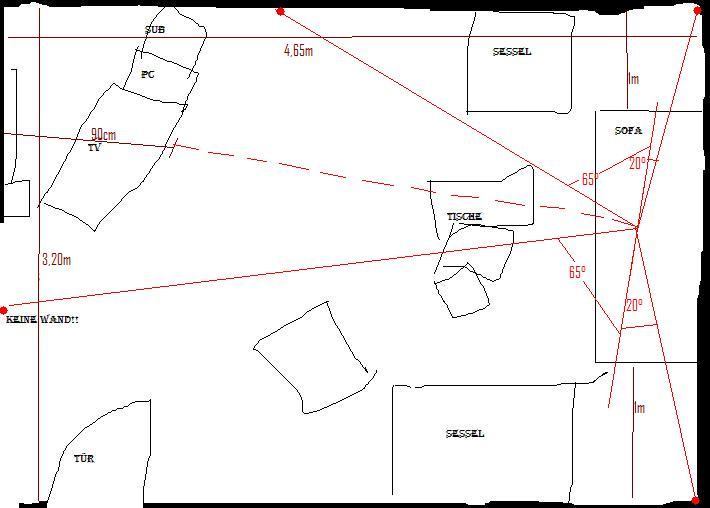

wie weit sollten denn die front vom center entfernt sein?
so vielleicht?
muss nur noch schaun wie ich die boxen etz dann befestige.....
dass die frontlatsprecher noch dengleichen abstand zum filmgugger bekommen wär klar...
