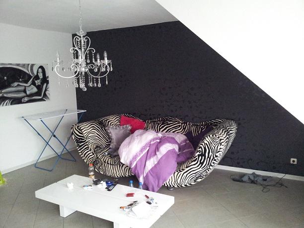

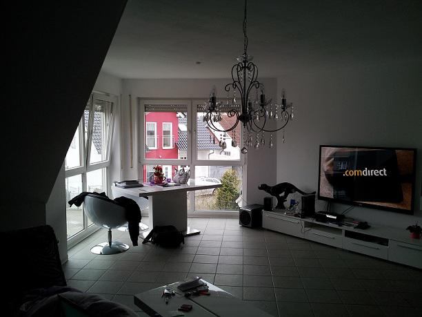

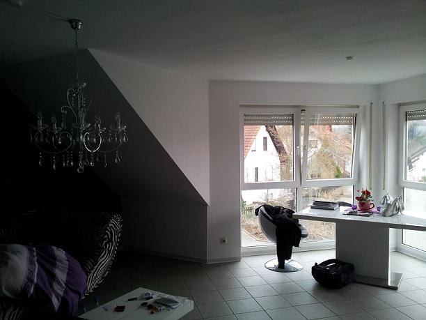

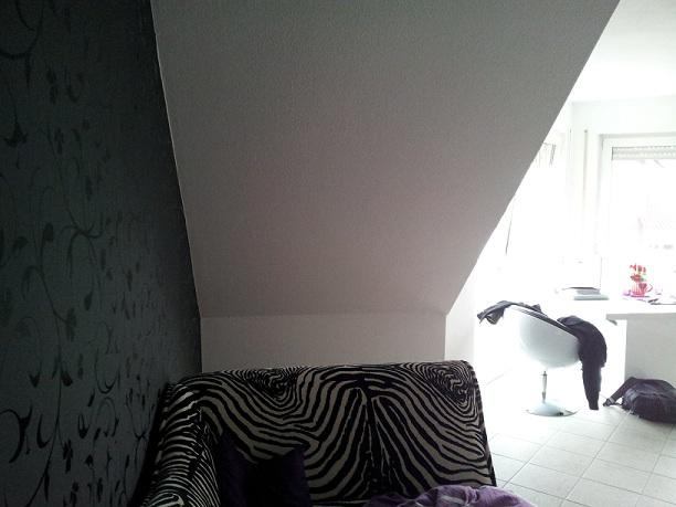

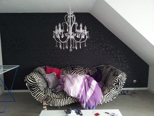

Hi, hier wie versprochen die Bilder vom Wohnzimmer, Handy Kamera, bitte um Entschuldigung :)
Im Moment hallt der Raum noch etwas, Vorhänge holen wir heute und ein Teppich ist bestellt, dann sollte sich das erledigt haben denke ich !

Wie hättest du dir das denn vorgestellt mit 5.1? Wie Scrush schon sagte, die Lowboards sind zwar schick, mir gefällt es auch, aber das Board nimmt in deinem Fall den Platz für Standlautsprecher weg :(
Wieviel m² hat denn der Raum? (Kannst die Essecke ruhig abziehen)
PS: Was für ne Couch :p
PS2: Wie lang ist die Flasche bei dem TV? Der 60"er sieht voll klein aus ...
Weit weit sitzt du vom TV weg?
@Terr0rSandmann: Naja, links und rechts vom Lowboard ist schon noch etwas Platz, wenn nicht, rechts von der Tür, da wo der Käfig momentan noch steht!
Sind genau 27 m² ohne die Essecke, die Fläche von der Tür bis zur Essecke ist ca 340cm!
@Madz: sind in etwa 520cm bis dahin, wo man sitzt!
PS: Wegen der Couch, schau mal vorbei bei Bretz Wohnträume GmbH - Couture 2010-2011 / Hersteller Webseite - und bitte setze dich niemals in nem Möbelhaus auf eine drauf, du willst sonst nie wieder aufstehen :lol:
Hui, das ist viel. Da bekommt man leider kein perfektes Stereodreieck hin. ;)
Bei dem Raum würde ich wirklich erst einmal auf Stereo und ordentliche Standlautsprecher gehen. Alles anderes ist nicht Fisch und nicht Fleisch.
Kannst du mir denn ein paar Beispielkombis zusammenstellen? Wäre super :)
