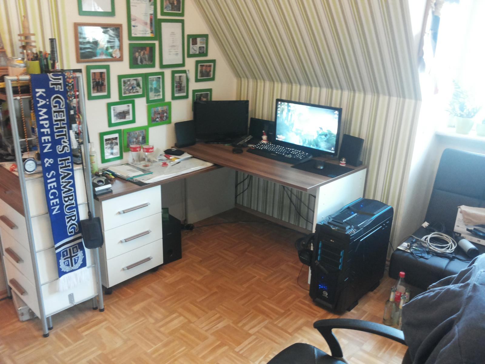

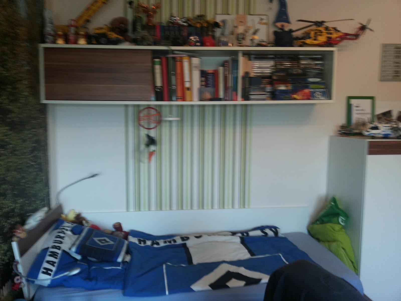

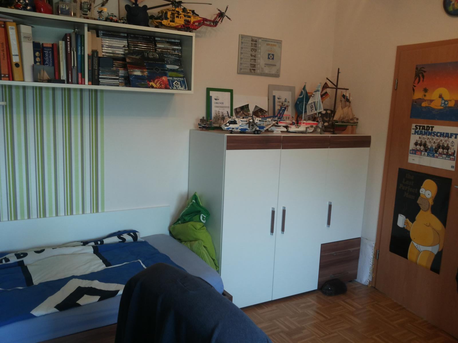

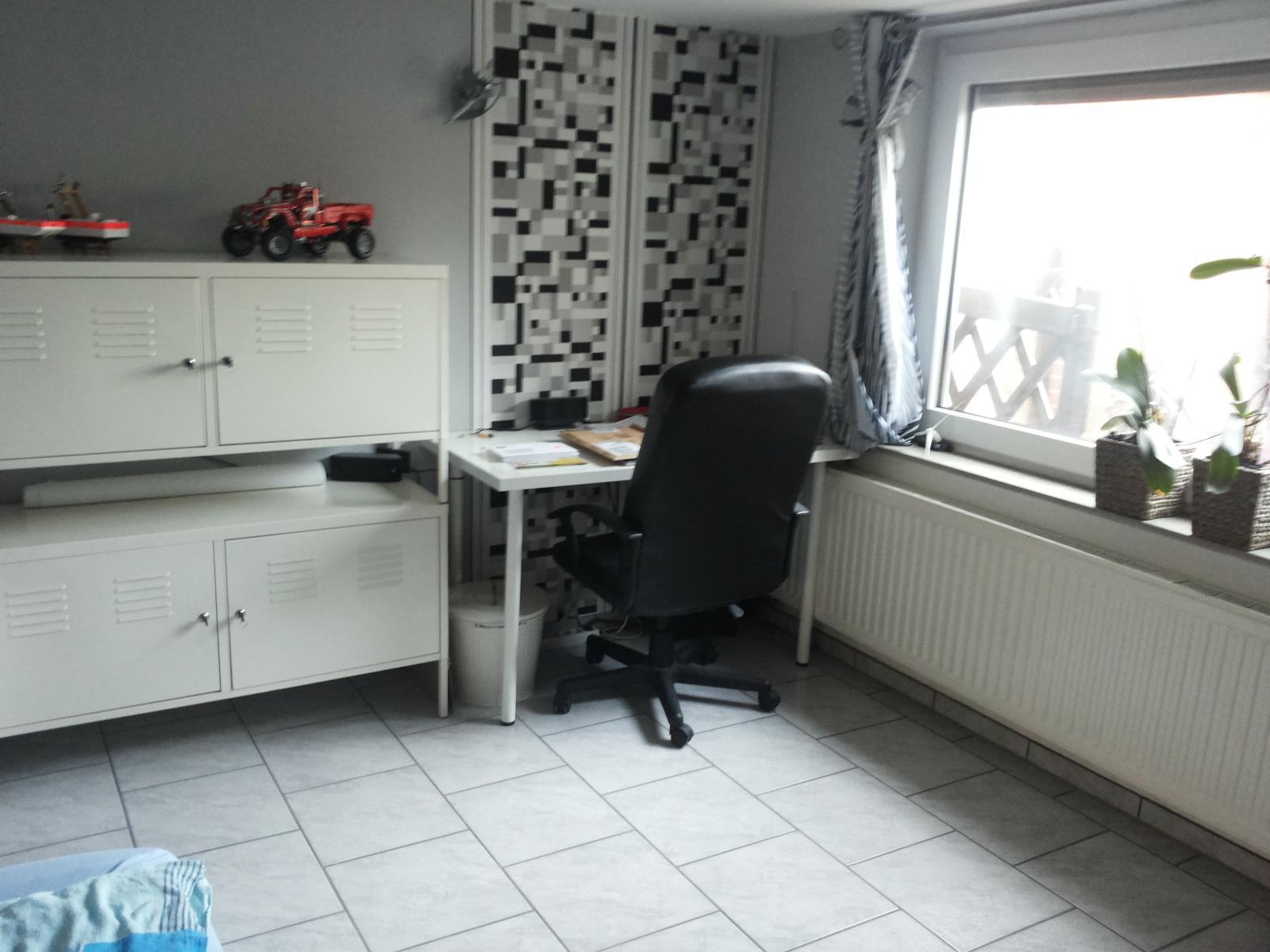

Hier einmal die Bilder:
Mein jetztiges Zimmer, wo die Die Boxen erst noch stehen werden:
Wo sie später stehen werden:

Zumal 5.1 auch hier vermutlich etwas schwerer aufzustellen ist ;) Hinten Links wäre ja dann im prinzip direkt 40 cm neben dir, während hinten rechts 2 meter weiter an der Wand steht -> ungleichmäßig zwischen links und rechts.
