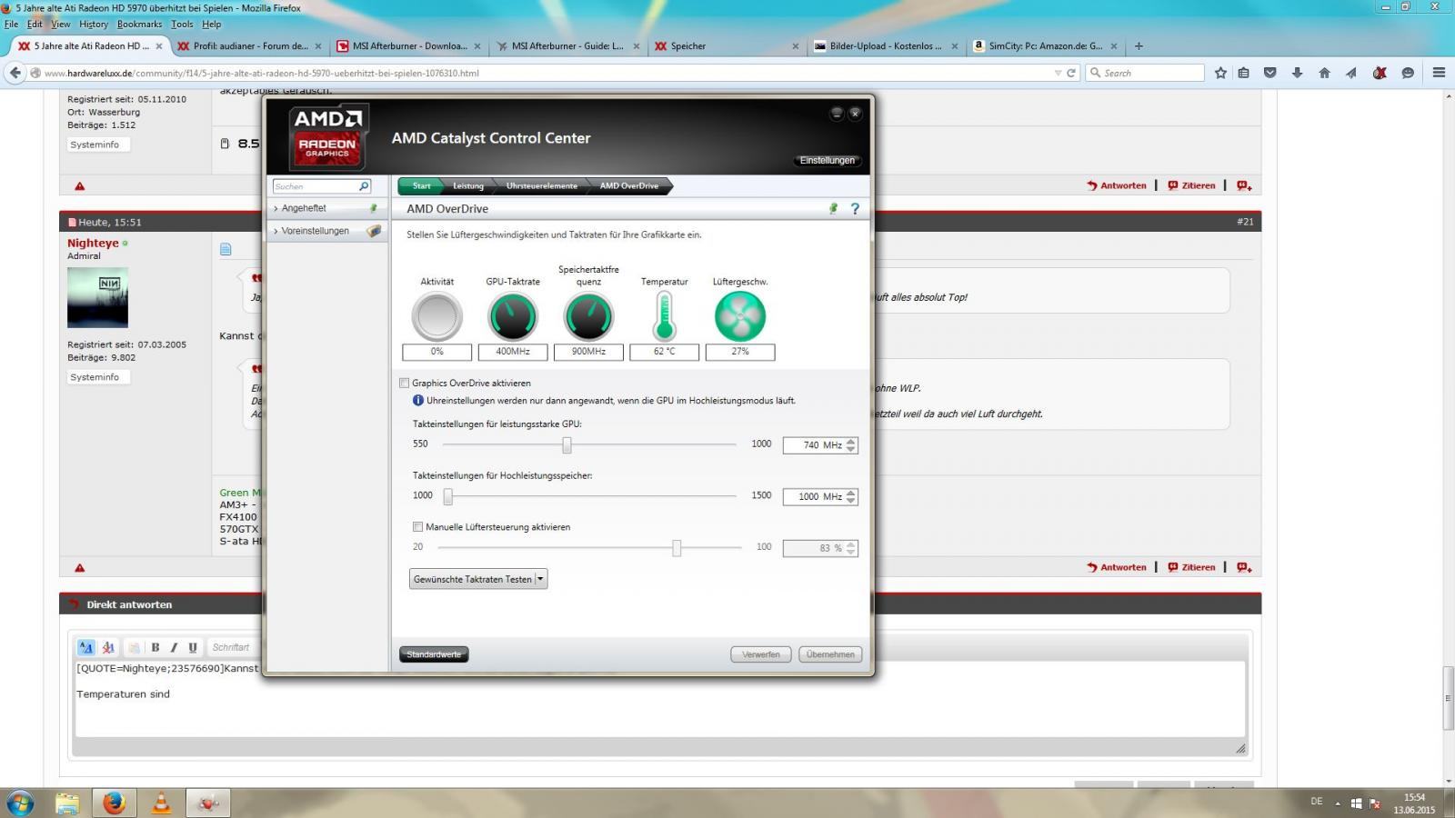

So, Mission Complete... Temperatur aktuell bei 10 Min Desktopbetrieb = 52° Grad ... Mit 100% Lüftersteuerung sinkt die Temperatur auch bereits... War mein erster WPL Wechsel und allgemein der 1. Ausbau und Komplettreinigung einer Grafikkarte! Danke an alle, schönes Wochenende!

Temperaturen sind in Ordnung, gehen bei Beenden des Spiels auch direkt runter und bleiben konstant.
