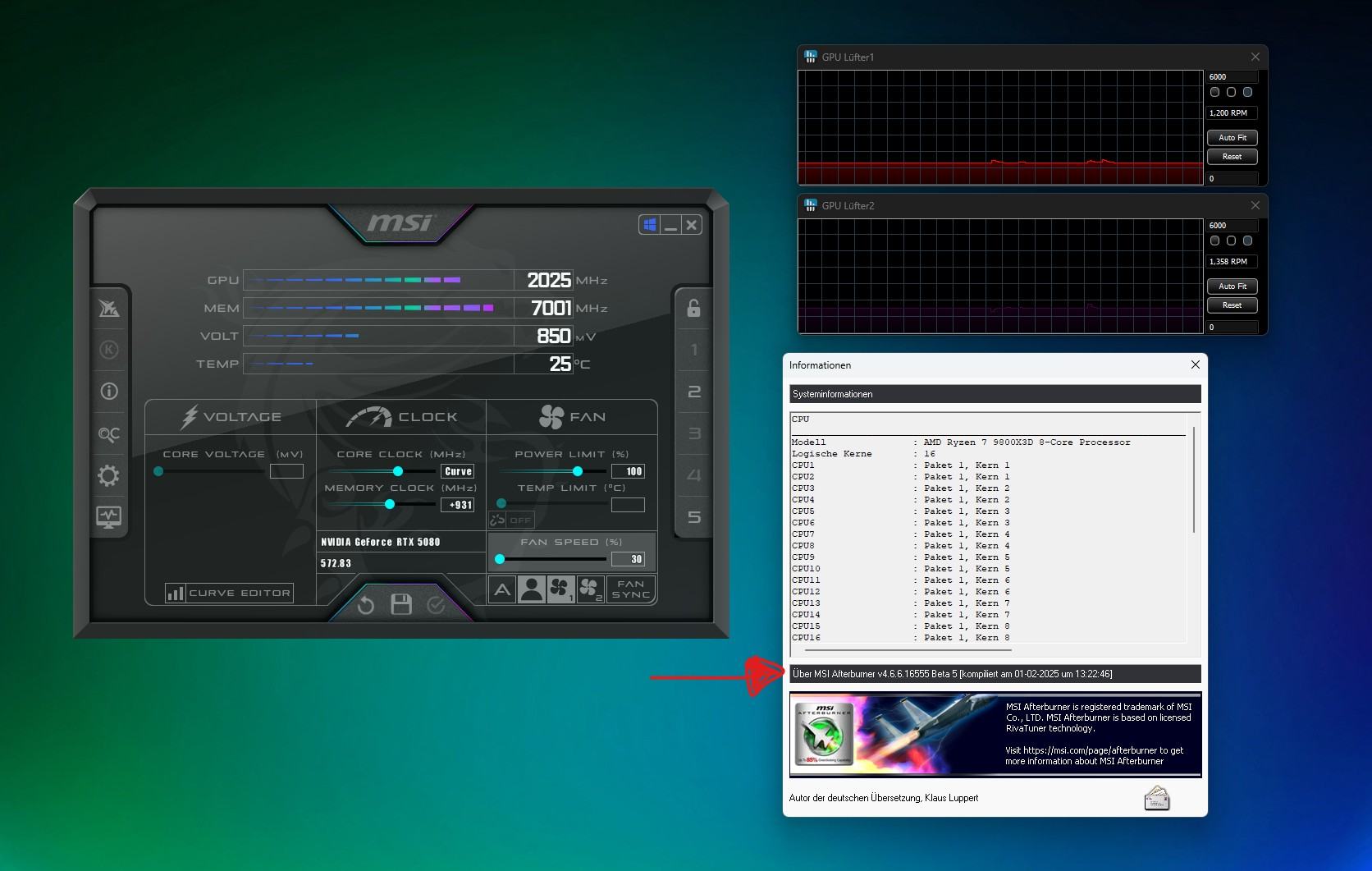

Hier mal als kleines Screencap:

Hallo Tobias,
mir ist jetzt noch mehr aufgefallen :
AB erhält manchmal anscheinend kein korrektes Signal vom GPU Temperaturfühler, die Temperatur verändert sich dann auch nicht und bleibt immer auf 25°C hängen (im beobachteten Beispiel).
Hier im Video sieht man dass die Lüftersteuerung manchmal auf 100% springt, GPU Temp bleibt gleich ... Trotz laufendem Render im Hintergrund.
Folgende Info habe ich bekommen:
Seems other software get the 1st control priority,
Did he install msi center and setting fan control? Or other 3rd software ?
Try to exit the msi center or 3rd software the setting fan control again
Es kann durchaus sein, dass sich beide Programme gegenseitig stören.
Ich deinstalliere die Scheisse einfach,
die Software taugt sowieso den Schuss Pulver nicht.
