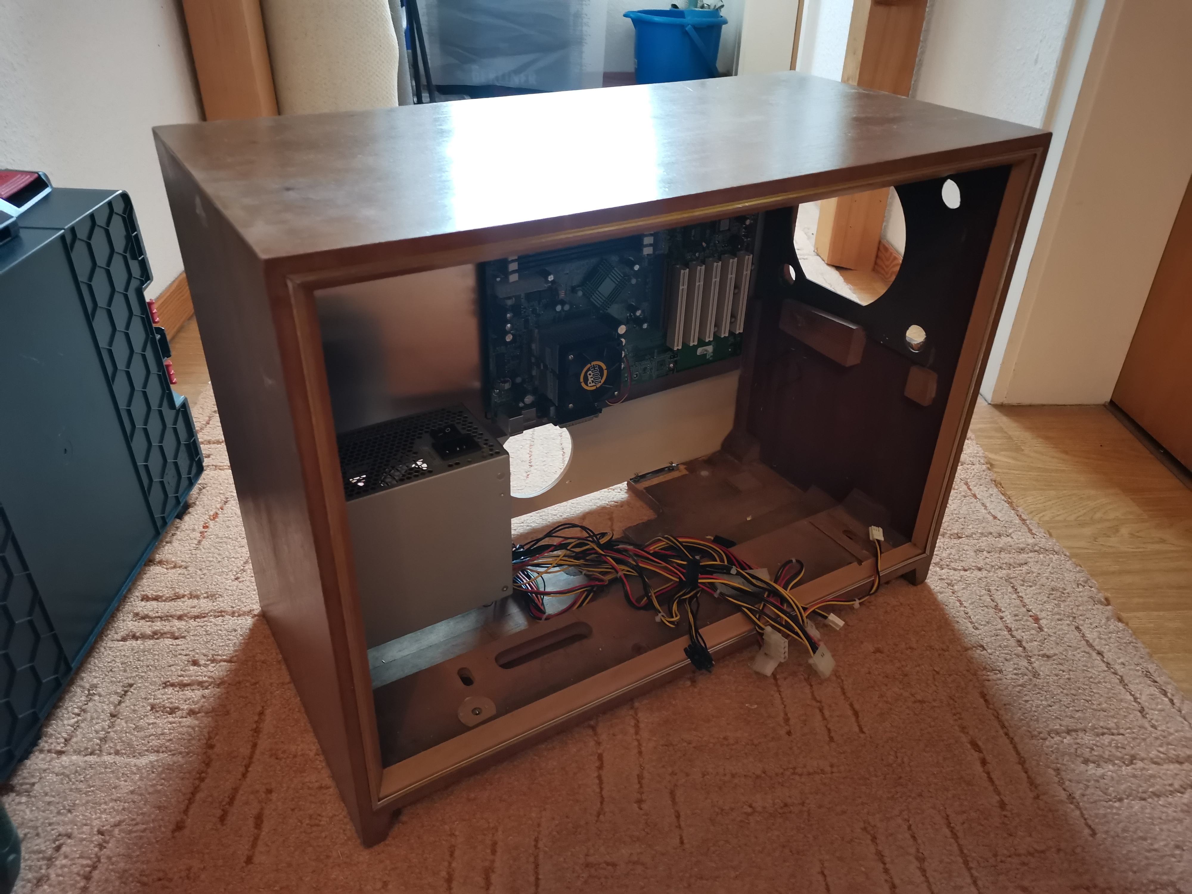

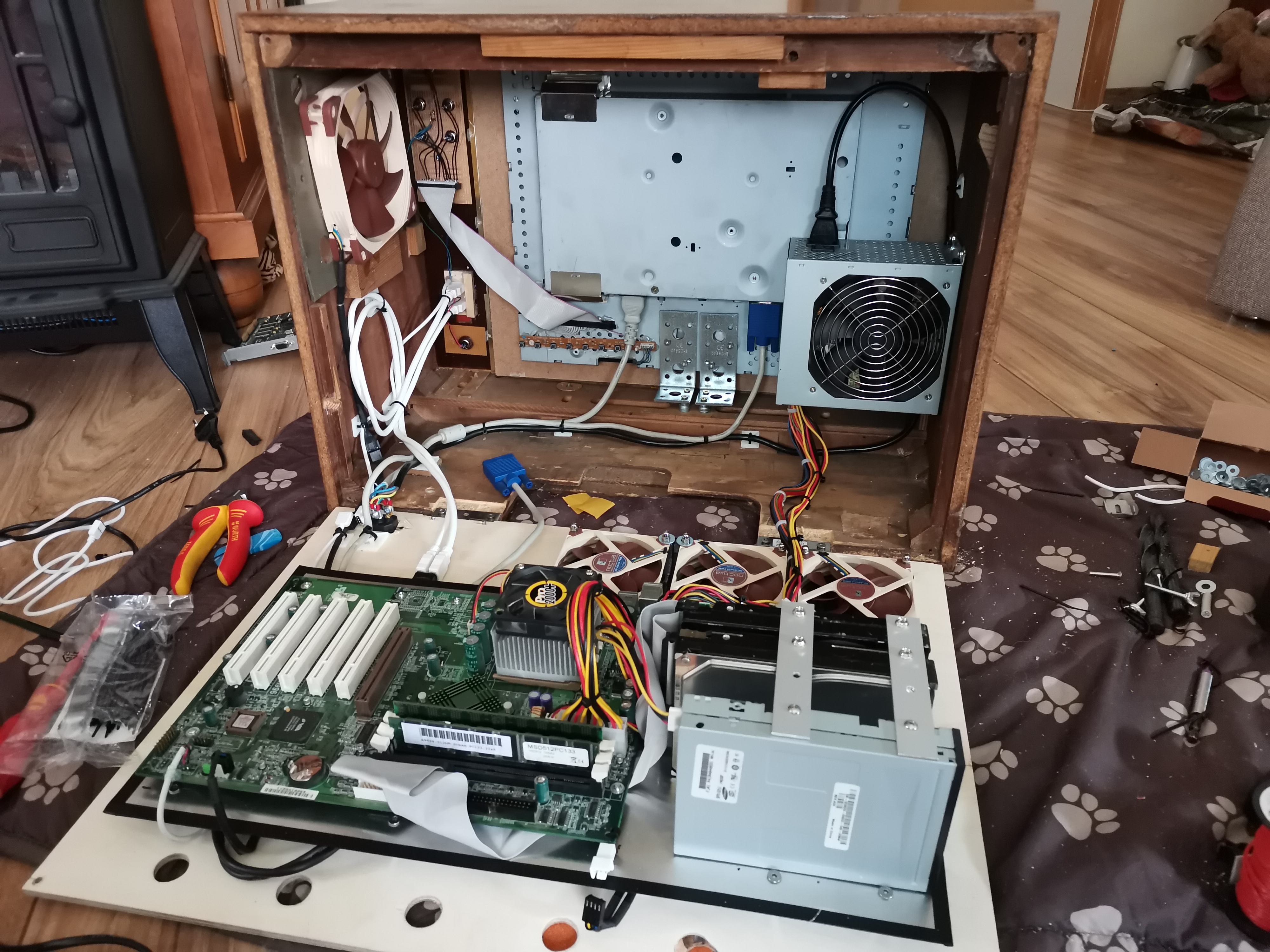

Die Planung umfasste natürlich die Platzierung der Komponenten, den Luftstrom und die Funktionsweise der neuen Rückwand.

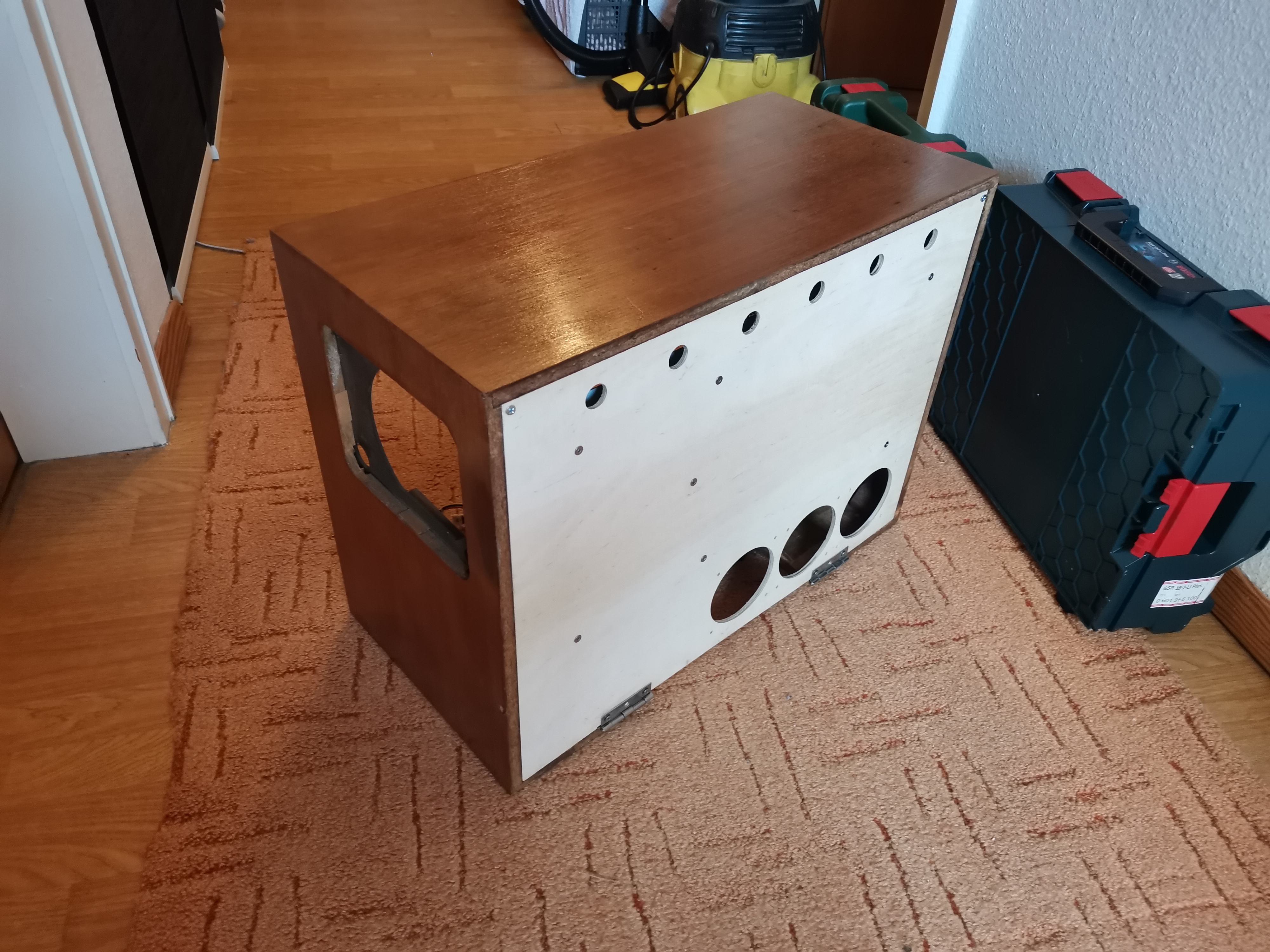

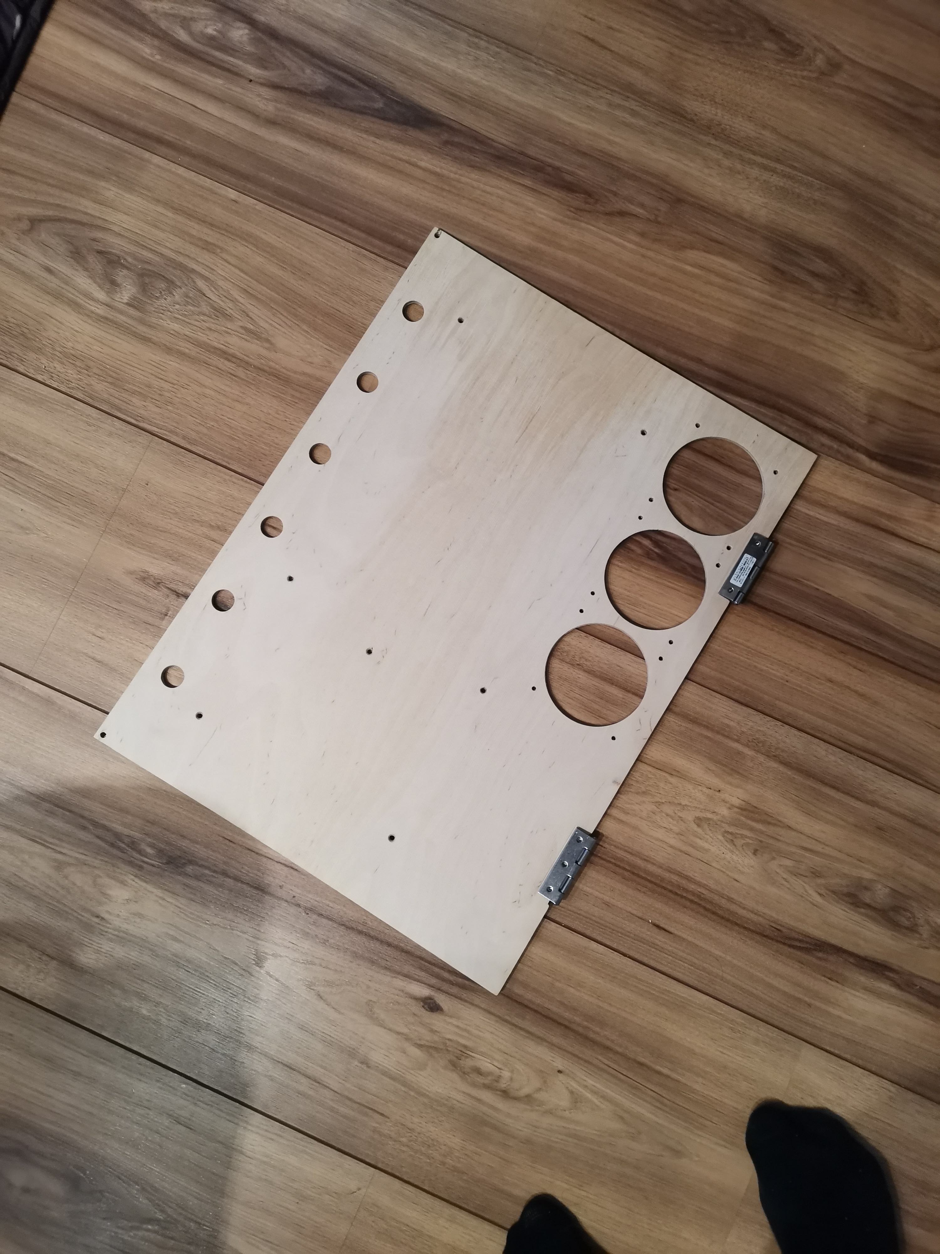

Die Rückwand habe ich aus Sperrholz gemacht, zurechtgesägt, Löcher rein für Lüfter, Baseplate und Abluft, Scharniere ran, ans Gehäuse geschraubt, fertig.
Die Baseplate ist ein Aluminiumblech mit normalen M3-Schrauben mit Innengewinde für das Mainboard. Die Halterungen für 3,5" Laufwerke wie Festplatten und Floppy wurden aus Aluminiumwinkeln gefertigt, die sich für die Stabilität von hinten über die gesamte Höhe der Baseplate ziehen (sieht man auf den Bildern nicht) und vorn sind die Laufwerke mit Flachaluminium miteinander verbunden. Absolut stabil, denkt man garnicht.
Nachdem ich zwei defekte Netzteile bei Ebay erhalten habe (ich war am verzweifeln, ich dachte ich mach was falsch!), kaufte ich mir ein neueres gebrauchtes, teilmodulares. Erster Start ohne Laufwerke: Hardware startet. Zweiter Start mit Laufwerkstromversorgung: riecht nach Strom, nichts geht mehr.
Der Verkäufer hatte mir eine kleine Auswahl anderer Modulkabel mitgegeben, welche für eine Verpolung sorgten. Er hat nichts gesagt, die Kabel sahen auch original aus, ich hab mir keine Gedanken darum gemacht, auch weil die mechanische Kodierung passte.
Fazit: meine alte Festplatte mit alten Daten drauf ist durch und Netzteil war auch hinüber. Netzteil konnte ich aber dank Rechnung umtauschen.
Egal... Das Netzteil habe ich an der Seitenwand mit einem Winkel befestigt, genau so, dass die Luftzufuhr, Kabellänge und der Platz zu Laufwerken und Monitor passen.

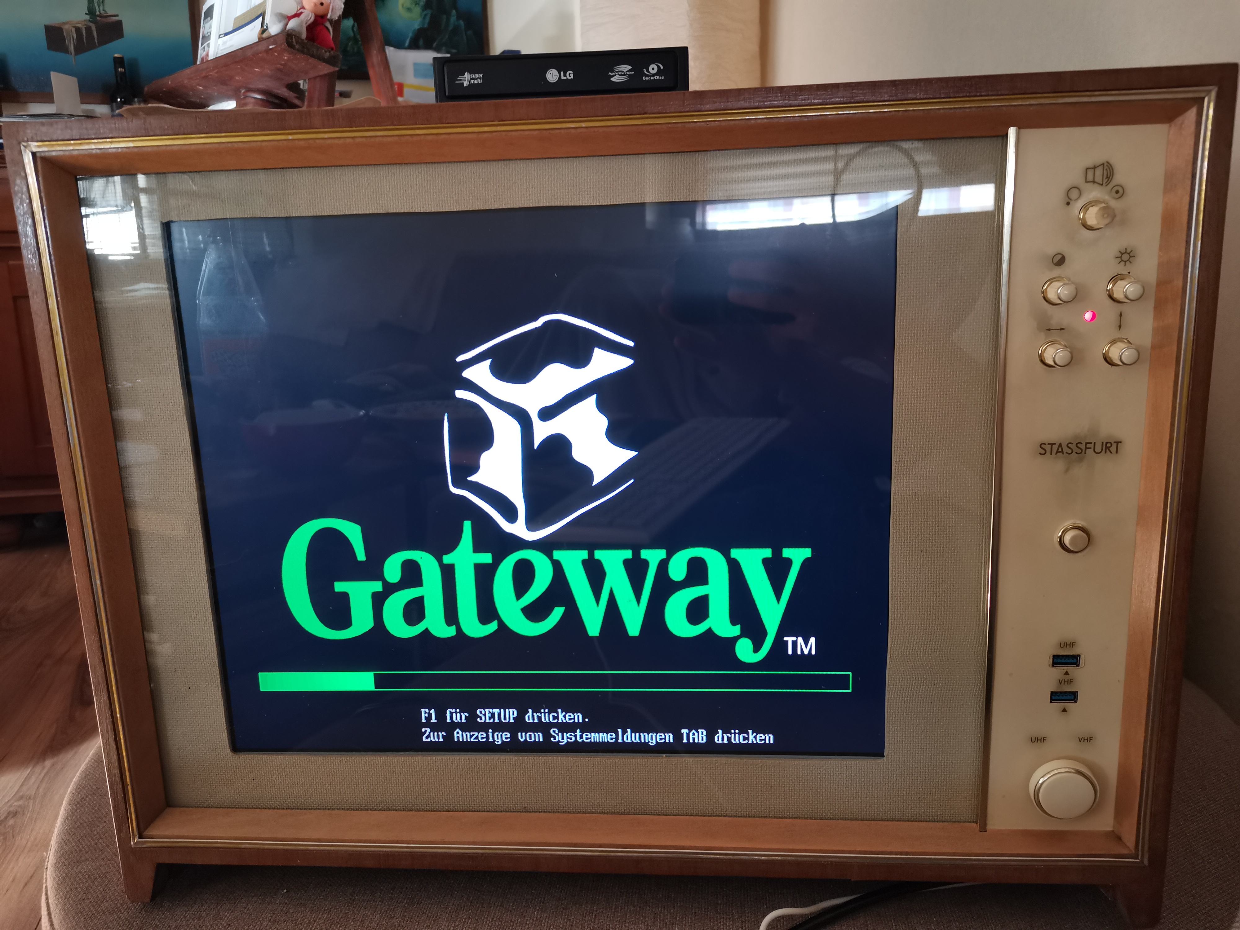

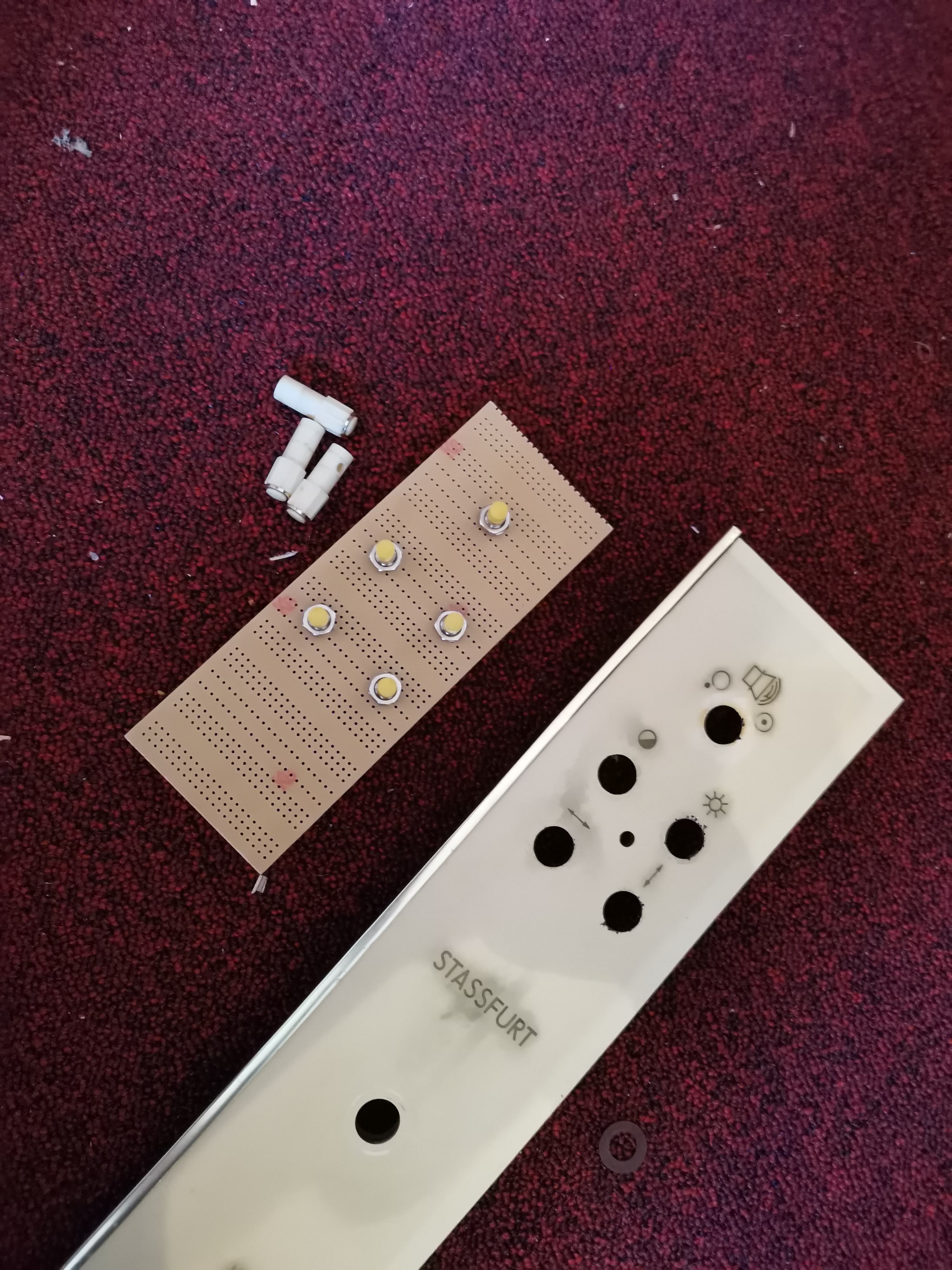

Den Monitor habe ich zerlegt, damit der Rahmen weg kann und vorn nicht mehr zu sehen ist, außerdem habe ich das Controlpanel anders positioniert, die Taster abgegriffen und mit einem alten Floppykabel an das originale Frontpanel des alten Fernsehers verlegt. Dort habe ich ein paar Platinchen mit Tastern verbaut, damit die Tasten des originalen Fermsehers wieder eine Funktion haben.
Alle Ausschnitte im Frontpanel sind original und mussten nicht bearbeitet werden! Die waren ideal für P-LED, Reset, Power und sogar zwei USB-Ports (und eben erwähnte Taster für den Monitor).
Ein Knopf hat leider von Anfang an gefehlt, den habe ich durch ein Rundholz ersetzt, zugeschnitten, lackiert und mit passender Farbe bepinselt (der kleine Knopf, der da so allein im Frontpanel sitzt). Die Messingringe, die unter den Knöpfen sitzen, habe ich durch Zufall bei Obi entdeckt und direkt mitgenommen. Passen auch 1A und sorgen für eine kleine Führung, da die Taster sonst in den großem Löchern rumlömmeln würden.
Als Lüftung verwende ich in der Rückwand unten drei 92er Lüfter von Noctua (Farbe passte einfach zu gut), die mit 150m³ reinblasen, und oben in der Seitenwand, wo früher der Lautsprecher war, sitzt jetzt ein 140er Lüfter von Noctua, der 140m³ rausbläst. Im oberen Bereich der Rückwand sind noch ein paar Löcher für weitere Abluft einge... bohrt.

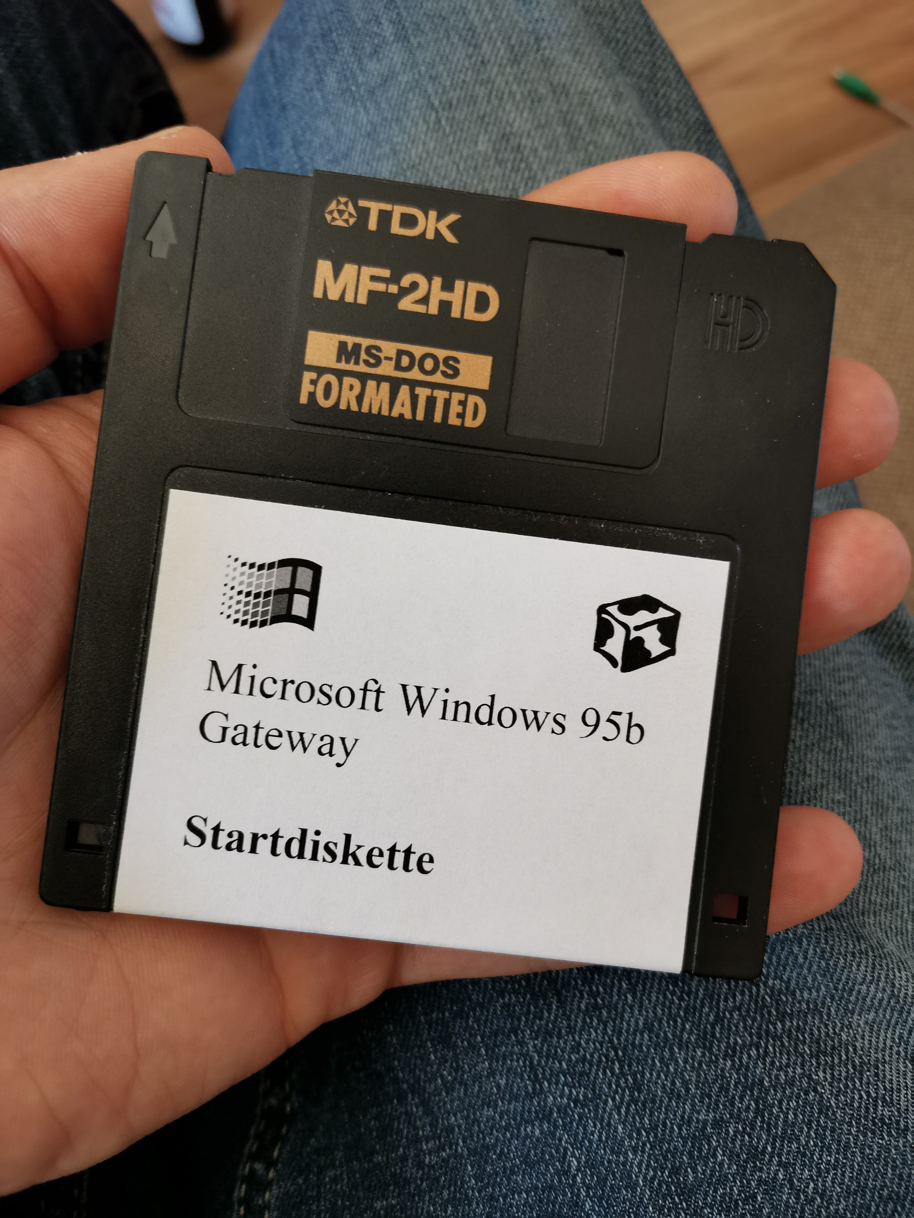

Hab die Startdiskette noch bedruckt, als kleines Detail![:D :d :d](/community/styles/default/xenforo/smilies/luxx/biggrin.gif)
