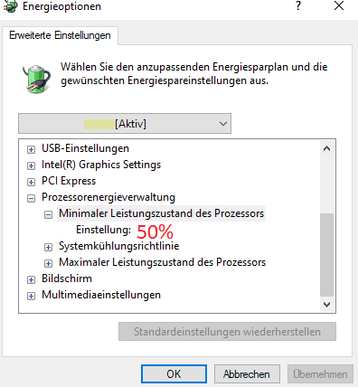

Das Bild ist ursprünglich für einen anderen Thread gewesen, aber du kannst in den Energieoptionen den Minimalen Leistungszustand der CPU einstellen. Vllt hilft dir das ja weiter.
Der steht in beiden Profilen schon auf 5%.

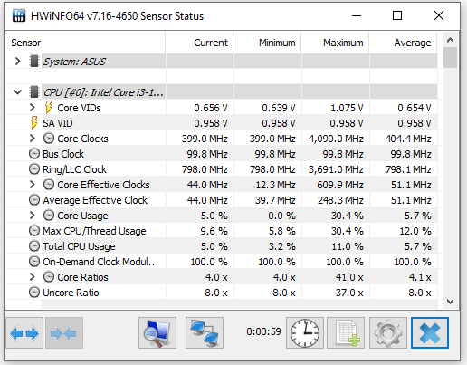

Also bei meinem 4750G ist das genauso und anscheinend völlig normal. Installiere mal den Ryzen Master oder HWiNFO und schau Dir dort die Werte an. Ich wollte das anfangs auch nicht glauben, musste mich aber belehren lassen. Wird bei Dir das Gleiche sein...
Welche Werte?
edit: Diese?

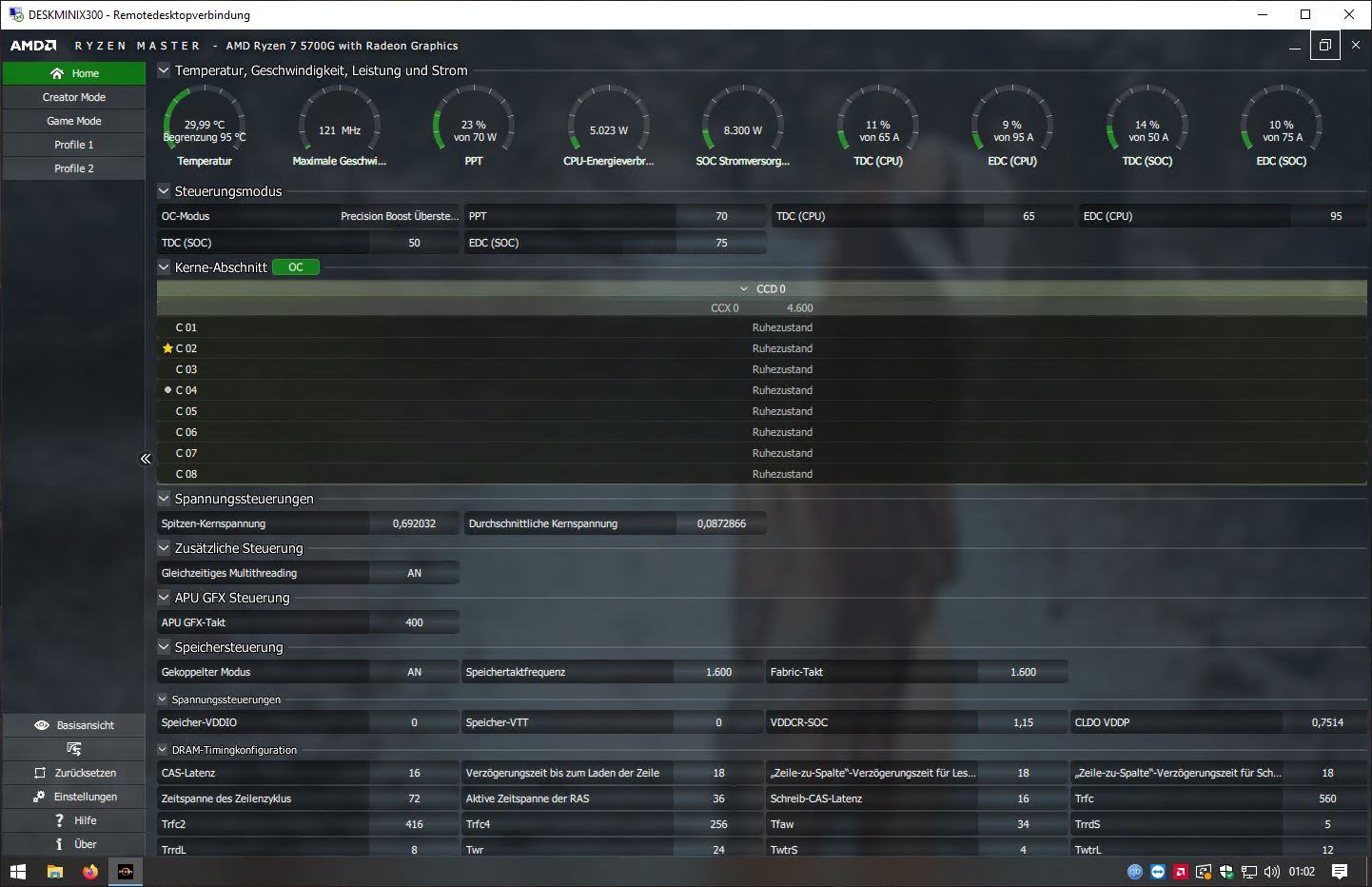

Nimm testhalber den Ryzen Master; mal sehen was der so anzeigt. Kann aber auch sein, das bei Dir ein ganz anderes Problem vorliegt....
Kann vieles sein. Die Install hat 2400g und 3400g vorher mitgemacht.
Das kann, muss aber nichts heissen; teste bzw vergleiche mal den CPU Takt zwischen Taskmanager und Ryzen Master. Ich bin mir ziemlich sicher, das es da größere Abweichungen gibt....
Im Master siehts so aus

Ist bei mir auch so, aber in Deinem RyzenMaster Screenshot siehst Du ja, dass alle Kerne auch in den Ruhezustand gehen und effektiv bei 120+ MHz takten.
Der Idle-Vebrauch von 5 Watt für den CPU-Part ist doch auch mehr als i.O.
Also alles OK und so wie es sein soll.
