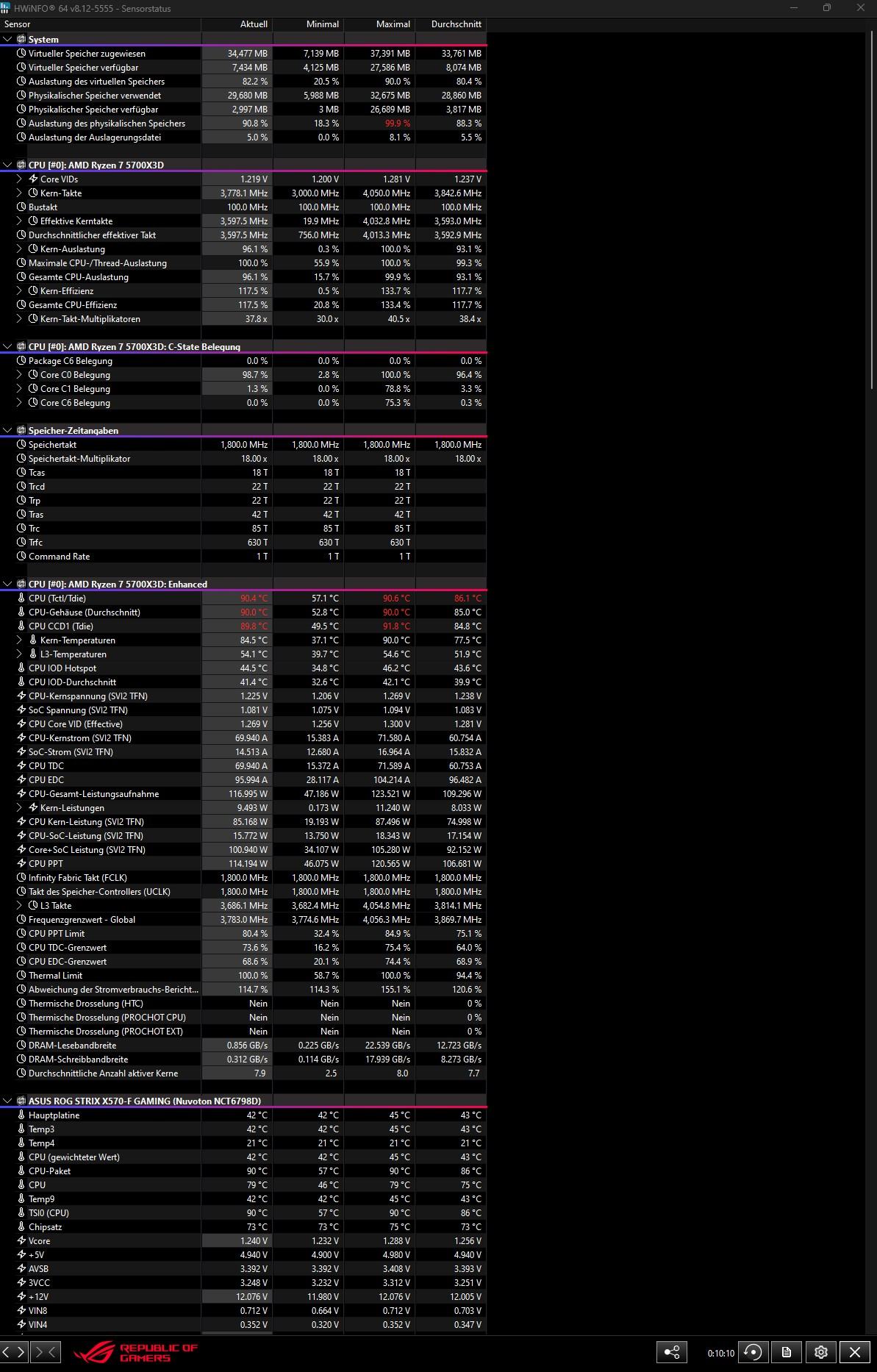

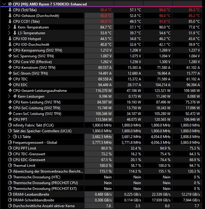

Anyways, den 5700X3D habe ich vorhin eingebaut und erstmal getestet. Games laufen super, 3D Mark ist fein, nur im Stresstest mit Prime95 wird die CPU unkomfortabel heiß, heißer als der 5900X. Er erreicht über 90 °C. Finde ich generell seltsam. Gekühlt wird die CPU von einer 360er-AiO (https://endorfy.com/en/product/navis-f360-argb/) in einem Corsair Obsidian 750D Airflow Edition. Das Case hat 2x 140m- in der Front, 1x 120 mm-Lüfter im Boden als Einlass. Ausgeblasen wird über einen 140er im Heck und die 3 120er im Deckel. Genügend Kühlpotential sollte also vorhanden sein.

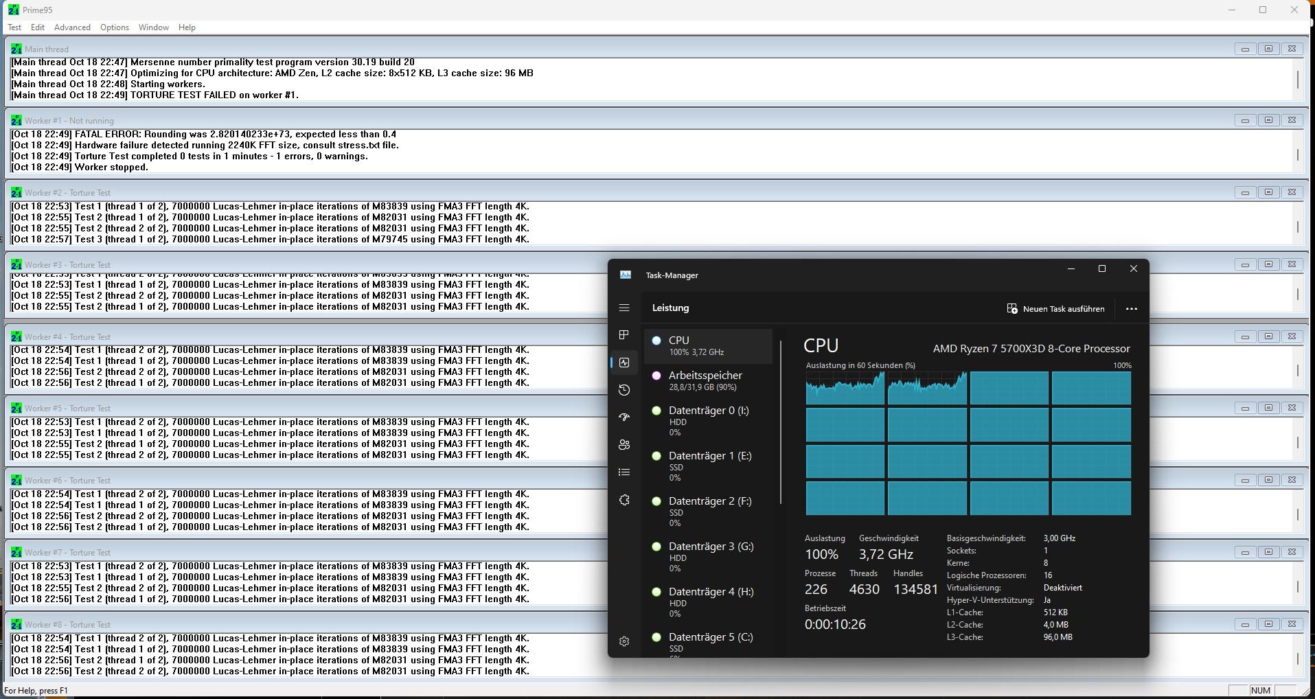

Außerdem stirbt in Prime95 einer der Worker-Threads immer nach 1-2 min, aber immer ein anderer. Anbei die entsprechenden Screenshots.
In Games (Battlefield 2042, Delta Force Beta, Diablo 4 und Forza Horizon 5) und Benchmark-Programmen (3D Mark, Cinebench R23) laufen wunderbar.
Muss ich mir deswegen jetzt Sorgen machen, hat der Chip einen Defekt? Noch ist der 5900X noch nicht verkauft und den X3D kann ich noch zurückgeben.

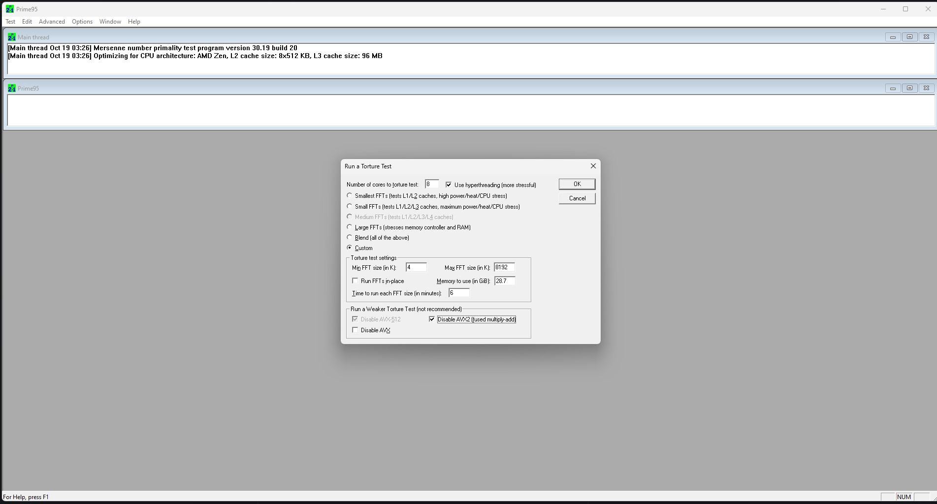

Du gibst da mit FMA3 aber auch ordentlich Gas in P95. Nimm mal die Haken raus bei FMA3 und AVX2. Dann mal schauen ob immer noch n Worker bei ner Minute mit AVX aussteigt.
Ja guten Morgen und danke für die schnelle Antwort!
Ich habe AVX2 gefunden und deaktiveren können (siehe Screenshot). Dennoch stirbt ein Worker nach ca. 60 Sekunden. Wo mache ich FMA3 aus, finde das gerade nicht. Hilf mir mal bitte!

Dein Fehler kenne ich auch noch nicht. Schau mal beim CB ob alle Kerne und Threads voll ausgelastet sind. Die genutzten Threads zählen. Bei einem defekten Kern könnte man hier nen Hinweis bekommen.
Könntest Du mal zwei andere Stresstest laufen lassen, ob da auch Meldungen kommen? CB hast Du ja schon angegeben, bsw noch y-cruncher. Dann könnte man eingrenzen ob es nur bei einer Software auftritt.
Was ich als mögliche Situation sehe: vlt. ist die Kühlermontage nicht glatt gelaufen. Deshalb gibt es eine Überhitzung der CPU, welche dafür sorgt, dass ein Kern dann abschmiert.
Was mir noch einfällt: hast du den Curve Optimizer aktiviert? Wenn nicht, probiert mal im AMD overclockingbereich einen offset aller Kerne auf negativ, -10. Das ist sehr leichtes undervolting, kann aber bei den Spitzenbelastungen schon einiges bewirken.

Im Prime95 Verzeichnis Local.txt editieren und CpuSupportsFMA3=0 einfügen sollte FMA3 deaktivieren.

Egal, wie du FMA3 disablen kannst weisst du ja jetzt.
