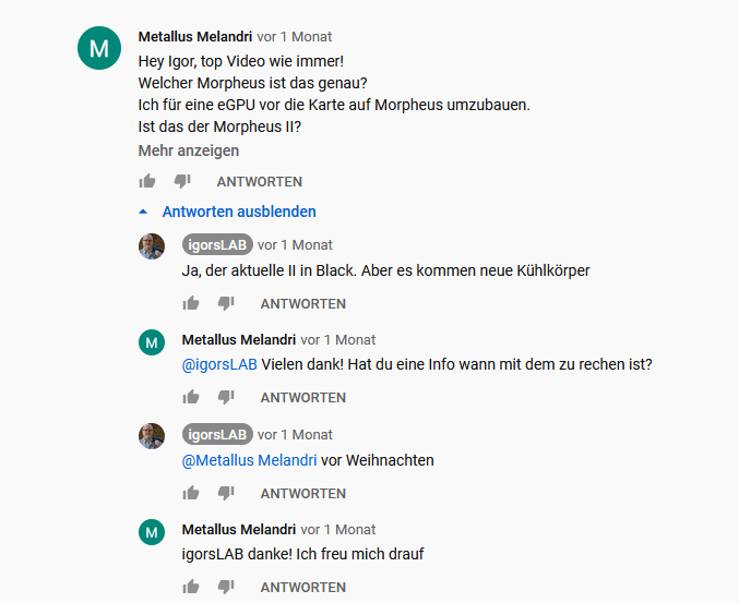

Hi,
lt. Igor soll es neue Kühlkörper für den Raijintek Morpheus geben. Wenn es de auch einzeln gibt (was ich hoffe), so wäre das doch was für dich.
Keine Ahnung, ob man YT Kommentare verlinken kann. :d
Nen Lüfter würde ich da auf jeden Fall drauf pusten lassen.
