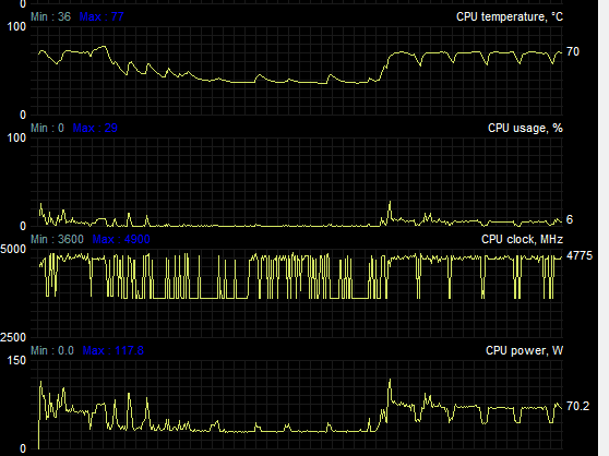

ich habe trotz CPU Auslastung im 1%-5% Bereich immer CPU Temps von um die 70°C, der 5900X versucht sich eigentlich die ganze Zeit hochzutakten obwohl keine Programme laufen.
Ich habe als Powerplan Balanced ausgewählt, aber das Verhalten ist eigentlich identisch zu High und Ultimate Performance, nur das da der Maximal Takt noch mal etwas höher ist, die Ryzen Power Optionen habe ich nicht mehr,
soweit ich das beurteilen kann hat AMD die bei den neueren Windows Versionen wieder raus genommen, im UEFI ist kein Overclocking oder Game Boost an.
Ich verstehe nicht ganz was das richtige Verhalten sein sollte, erwartet hätte ich das der CPU bei einstelliger Auslastung auch unter seinen Basistakt kommt und nicht die ganze Zeit versucht seine 4,8GHz zu erreichen, aber so verballert der hier einfach nur Strom und macht Krach.

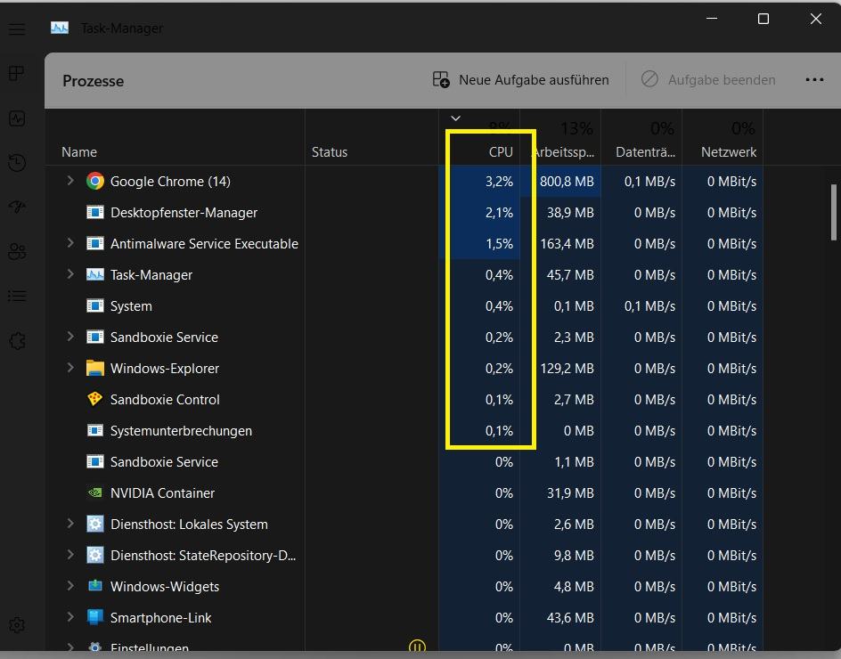

Wahrscheinlich läuft bei dir Corsair iCUE, NZXT Cam Software oder die MSI Software und die Asus Software.
Welche Software die CPU Auslastung verursacht kannst du im Windows Task-Manager bei Prozesse sehen.

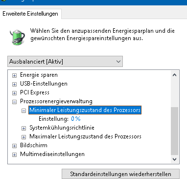

Jo, ich habe es gerade auf 10%, weil ich das Gefühl hatte das er dann eher runter taktet, aber das war glaube ich auch Placebo. Witzig ist das er wie schon geschrieben in den beiden anderen Profilen genau das gleich Verhalten hat, obwohl da die Einstellung auf 100% liegt. Maximum greift als Gegentest immer sofort, 20% ist da überhaupt kein Problem, er klebt dann aber auch auf seinen 1720 MHz und immer noch 37Watt Verbrauch, ist also eigentlich auch noch zu hoch für unter 5% Last, meist auch nur auf einem einzigen Kern. Ich habe mich jetzt auch noch mal durchs UEFI gewühlt und ein wenig auf YouTube nach Fixes gesucht, bis jetzt habe ich nichts gefunden, leider hat mein Board kein Cool and Quiet Feature sonst hätte ich das mal ausprobieren können, aber leider auch nicht gefunden. Ich kann natürlich noch etwas ins Undervolting gehen, ist aber glaube ich auch nur Symptombekämpfung, bin jetzt kurz davor mal Windows neu zu installieren, habe ich aber eigentlich kein Bock drauf.

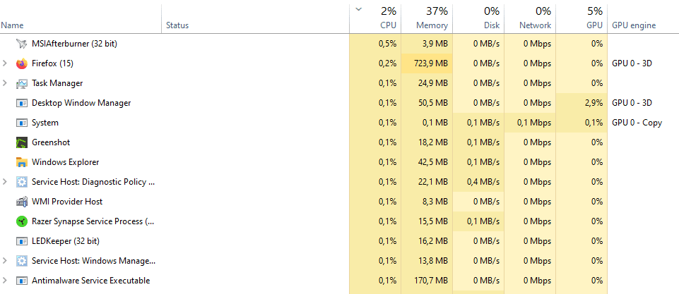

MSI Afterburner läuft mit 0,5% alles andere habe ich beim testen schon aus, aber selbst wenn nicht schaut es so aus, Steam hat es nicht mal auf die Liste geschafft:
Hat es denn schonmal funktioniert, oder sind bei dir im BIOS evtl. noch manche Einstellungen disabled?
Ansonsten sehe ich hier noch Razer Synapse, wenn du das nicht brauchst, wirf es raus.
Was ist LEDKeeper?
Was ist LEDKeeper?

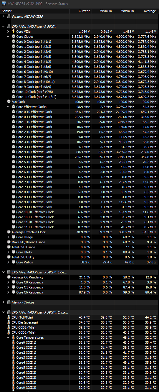

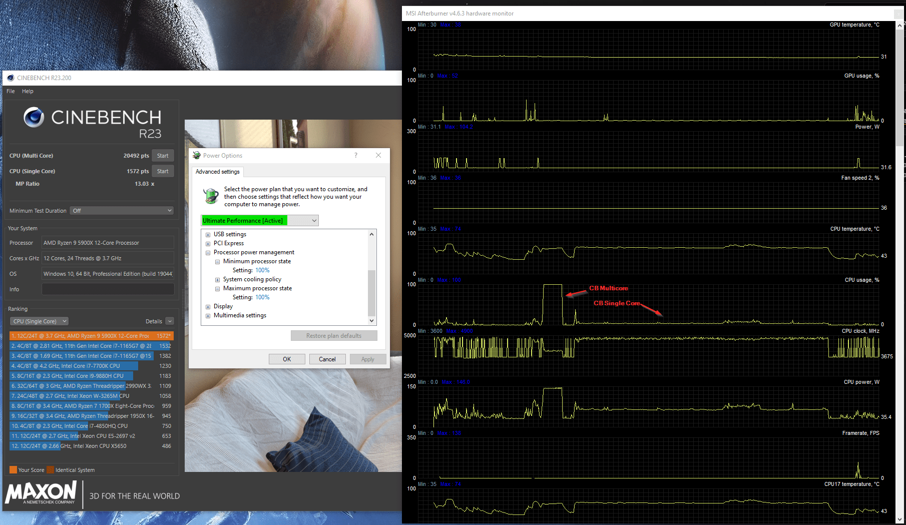

Ich habe noch mal alles im BIOS durchgeguckt, es steht alles auf Auto, habe dann zum testen mal den Game Boost angemacht und der Rechner ist mir im CineBench direkt aus gegangen, GameBoost also wieder aus und noch mal die Power Profile zurück gesetzt, so sieht das ganze jetzt mit Ultimate Performance aus: 35Watt im Idle mit 38-40°C, CB Multi 145Watt 74°C und CB Single 65-70Watt mit 65-70°C, aber warum das jetzt so ist kann ich nicht sagen, Balanced macht kaum einen Unterschied, max 1-2°C, Takt immer noch nicht unter Base 3600MHz, also es ist jetzt wieder normaler, aber so richtig viel schlauer bin ich immer noch nicht. Magst du noch mal auf deine Taktraten gucken, gibt es fallst du nichts laufen hast auch unter Leistung im Taskmanager?

3.600 Mhz im idle sind aber normal (das ist nur der reported clock speed, der echte liegt noch tiefer und kann über RyzenMaster oder HWInfo ausgelesen werden).

Genau das habe ich eben mal gemacht, da sieht es natürlich direkt deutlich besser aus, also ist das Verhalten jetzt wieder normal, die Einstellung unter den PowerSettings hat nur einfach keinerlei Effekt, die steht hier gerade bei 100% Minimum. Jetzt würde ich den natürlich gerne noch etwas sparsamer bekommen, aber da kann ich mir ja auch noch mal undervolting angucken, falls es hier keinen guten Tipp mehr gibt. Was jetzt tatsächlich der Fehler war kann ich aber immer noch nicht mit Sicherheit sagen, ich habe im BIOS nichts geändert, außer einmal den Gameboost an und wieder aus zu schalten.
