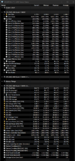

Stell bitte erstmal den Multi wieder auf Standard und die Vcore bitte auch. Und dann wäre ein Screen von AIDA/HWInfo super, wo man während des CB Laufs die Vcore, Powerlimit und Cpu Temps sieht. Alles andere ist nur Rätselraten und blind an Einstellungen rumzudrehen bringt auch nichts.

Wo genau sieht man die Powerlimits bei HWino ?
muss das HWinfo und Aida sein oder geht auch nur HWinfo

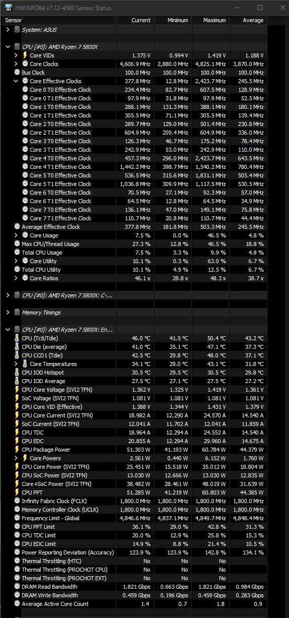

Wenn du bei aktivem PBO die Spannung senkst, dann verlierst du Leistung durch Clock stretching.
Was CPU-Z oder CoreTemp an Takt auslesen, kannst du auch getrost ignorieren. Wichtig ist der effective clock, den zu z.B. mit hwinfo auslesen kannst (siehe mein Screenshot oben).

Was für eine Spannung liegt an, während CB20 läuft?

Du weist aber, das hier hat nicht wirklich was mit deiner Eingangsfrage zu tuen.
Den mit PBO on und aufgehoben Limits was du hier machst hat nichts damit zu tuen das du weniger Punkte als erwartet hast wenn die CPU auf Auto läuft, die Werte die du als Vergleich genommen hast mit ca 8500 Punkten aus den ganzen Tests da war auch kein PBO aktiviert und die CPU läuft mit den vorgesehen 142 Watt Power Limit.
Edit: Außerdem verlierst du mit aktiviertem PBO Singlecore Performance.
Was kannste denn nun zu den Screenshots sagen ?
