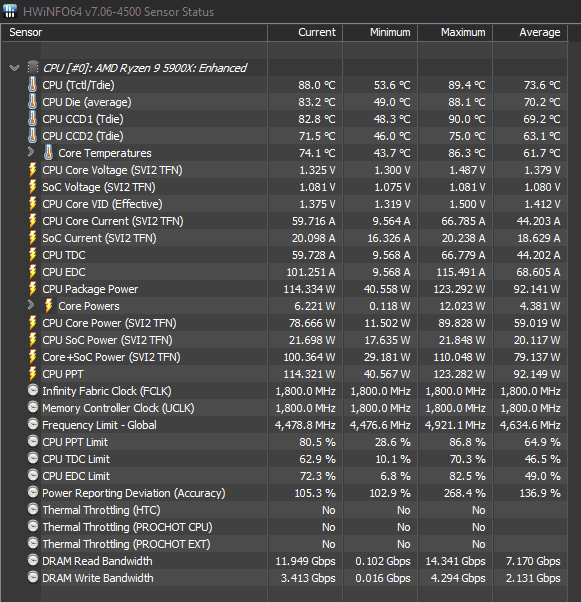

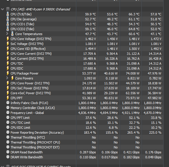

  • 2021-08-10 21_46_43-20210809_172348.jpg - IrfanView (Zoom_ 1689 x 950).png

Mit Voltage und Übertakten kenne ich mich nicht aus, es steht tatsächlich alles auf Auto. Ich hatte standardmäßig PBO an, aber habs für die Screenhots mal im uefi ausgeschaltet. Macht keinen Unterschied.
WLP kann natürlich sein, ich habs das letzte mal bei meinem 3770k gemacht. Hab aber nur so viel wie eine kleine Erbse genommen und dünn verstrichen. Konnte mir schon damals nicht vorstellen dass einfach draufschrauben reicht zum verteilen... :oops: Wenns keine andere Lösung gibt mach ich das nochmal.
Genutzt habe ich übrigens NT-H1 und nicht die die dabei war.
