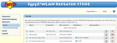

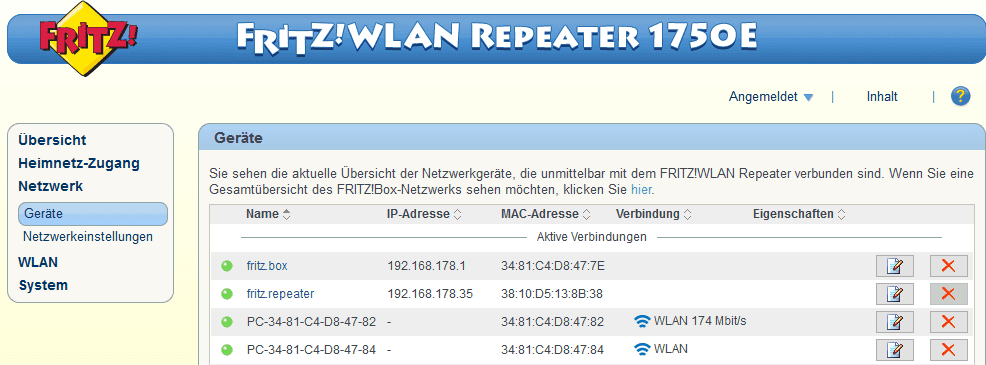

Edit: hier mal 2 Bilder, einmal von der FB und einmal vom Repeater. Da kann man deutlich sehen, dass der Repeater halt nur über das 2,4GHz an der FB angemeldet ist.

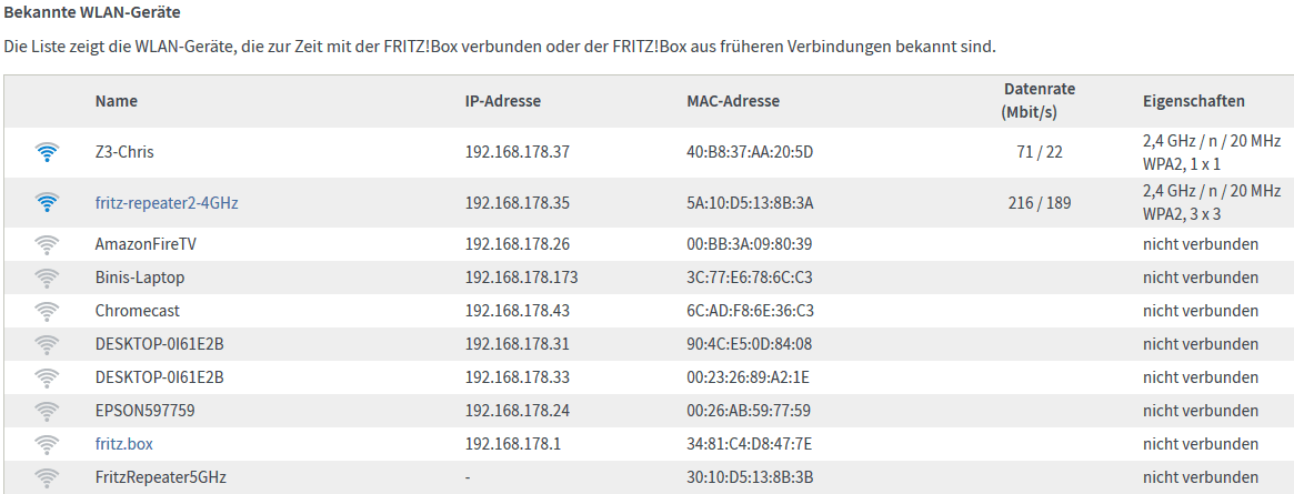

Laut Fritzbox ist der Repeater nur im 2,4 Ghz Netz unterwegs und mit 195/216 Mbit. 5 GHz ist ausgegraut obwohl das die Fritzbox 7590 natürlich unterstützt.
