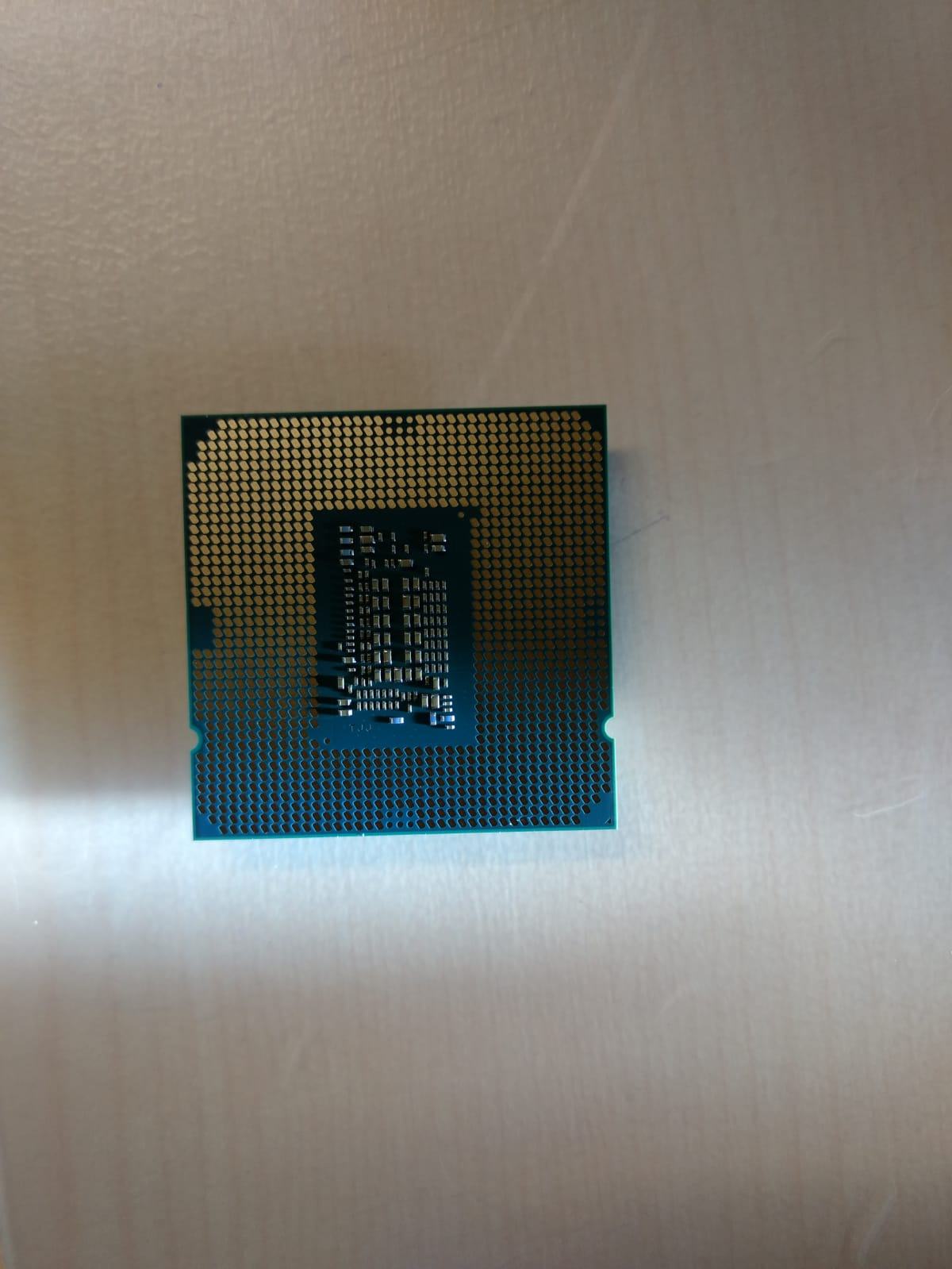

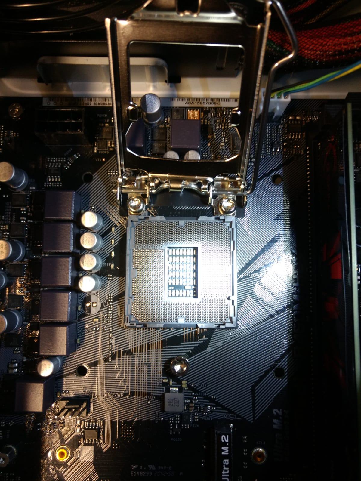

CMOS-Reset hat leider nichts gebracht. Jetzt habe ich auch die M2 ausgebaut, danach nochmal Reset - kein Erfolg.
Auch den CPU habe ich vorher nochmal neu eingesetzt - kein Erfolg.
Ich sehe keine "Schäden", siehe Bilder.
Aber die CPU hat gar keine PINs mehr - ist das beim 1200-Socket normal?!?

Eventuell hast du ein Mainboard mit einem älteren BIOS (EFI) erwischt und die CPU wird erst in einer neueren Version unterstützt. Unterstützt dein Mainboard ein BIOS Update ohne CPU? Dann würde ich das mal versuchen.
Zu den Pins: Bei Intel sind die Pins nicht an der CPU, sondern im Sockel (bei AMD umgekehrt)
