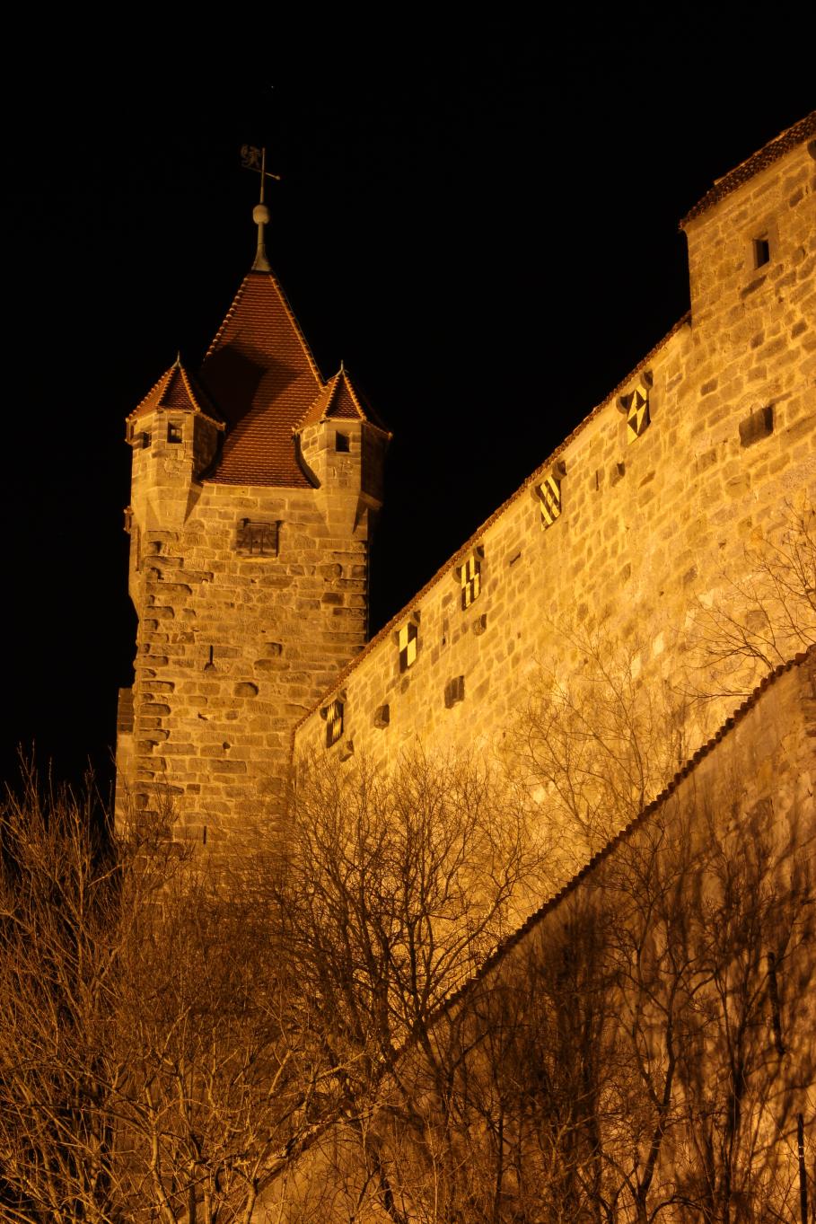

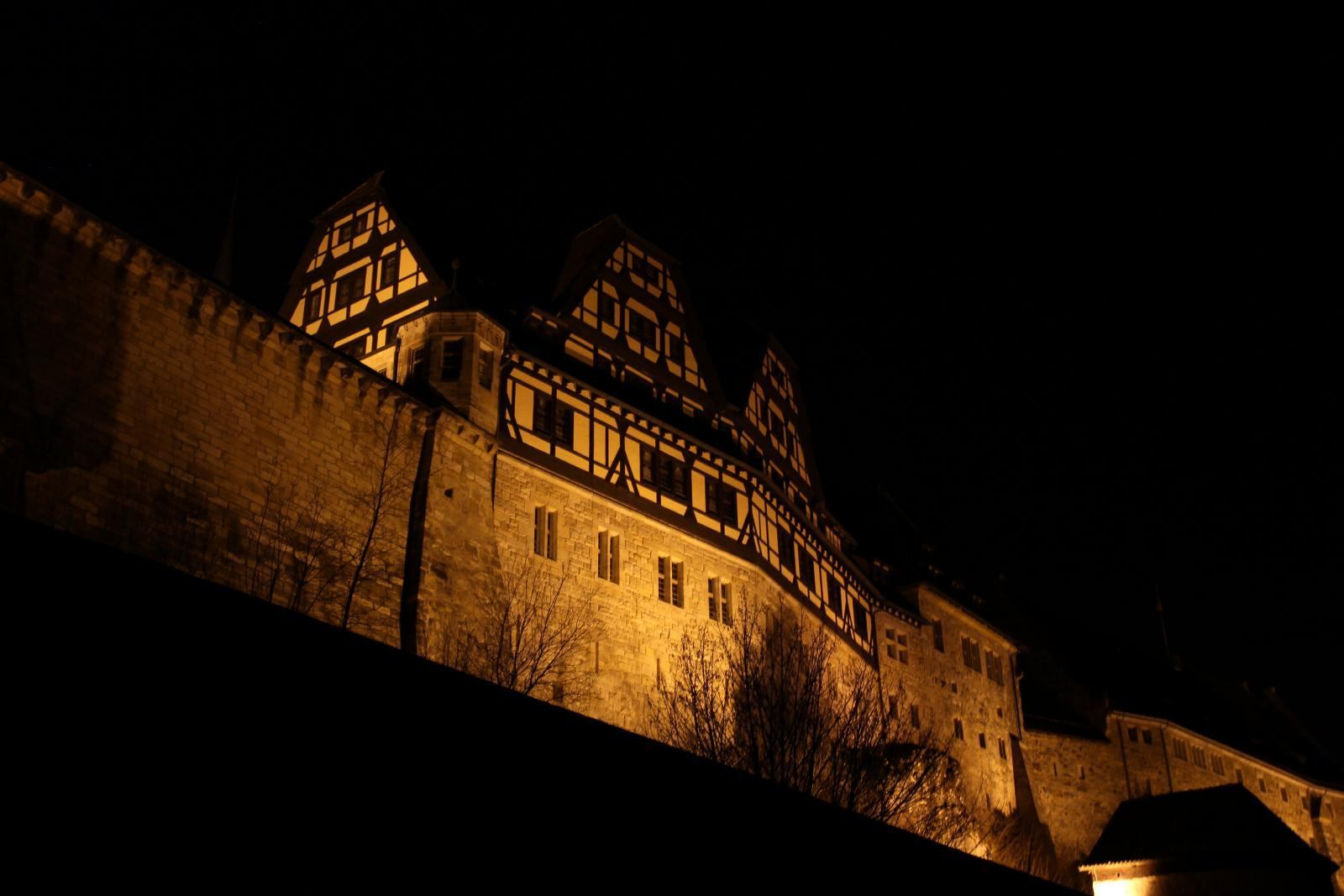

Außerdem war ich gestern nochmal unterwegs, was Nachtaufnahmen angeht. Bitte um eine Bewertung :) (für stony hab ich die Pics jetzt mal verkleinert und direkt eingebunden :p)

Für deine Nachtaufnahmen würde ich dir den Tipp geben, die Bilder zur blauen Stunde aufzunehmen. Zu der Zeit hast du noch etwas Licht und der Himmel ist nicht komplett schwarz.

Schärfe: Stabiles Stativ, Blende im förderlichen Bereich (meistens so um F8), Fernauslöser, Wind und Erschütterungen vermeiden. Warum benutzt Du M? Av reicht doch auch.
