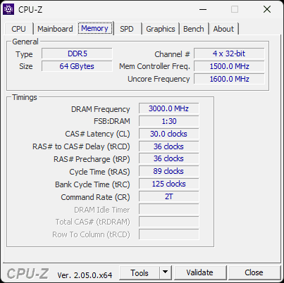

Bei mir laufen die preiswerten G.Skill 5600er OOTB mit XMP und von Hand gehen die auch problemlos mit 6000.
Danke, das ist eine interessante Alternative. Mit C30 bei 5600 hat dieses Kit mit die besten Timings @1.25V.
Für die 6000 musst Du aber wahrscheinlich schon auf 1.35V erhöhen?
