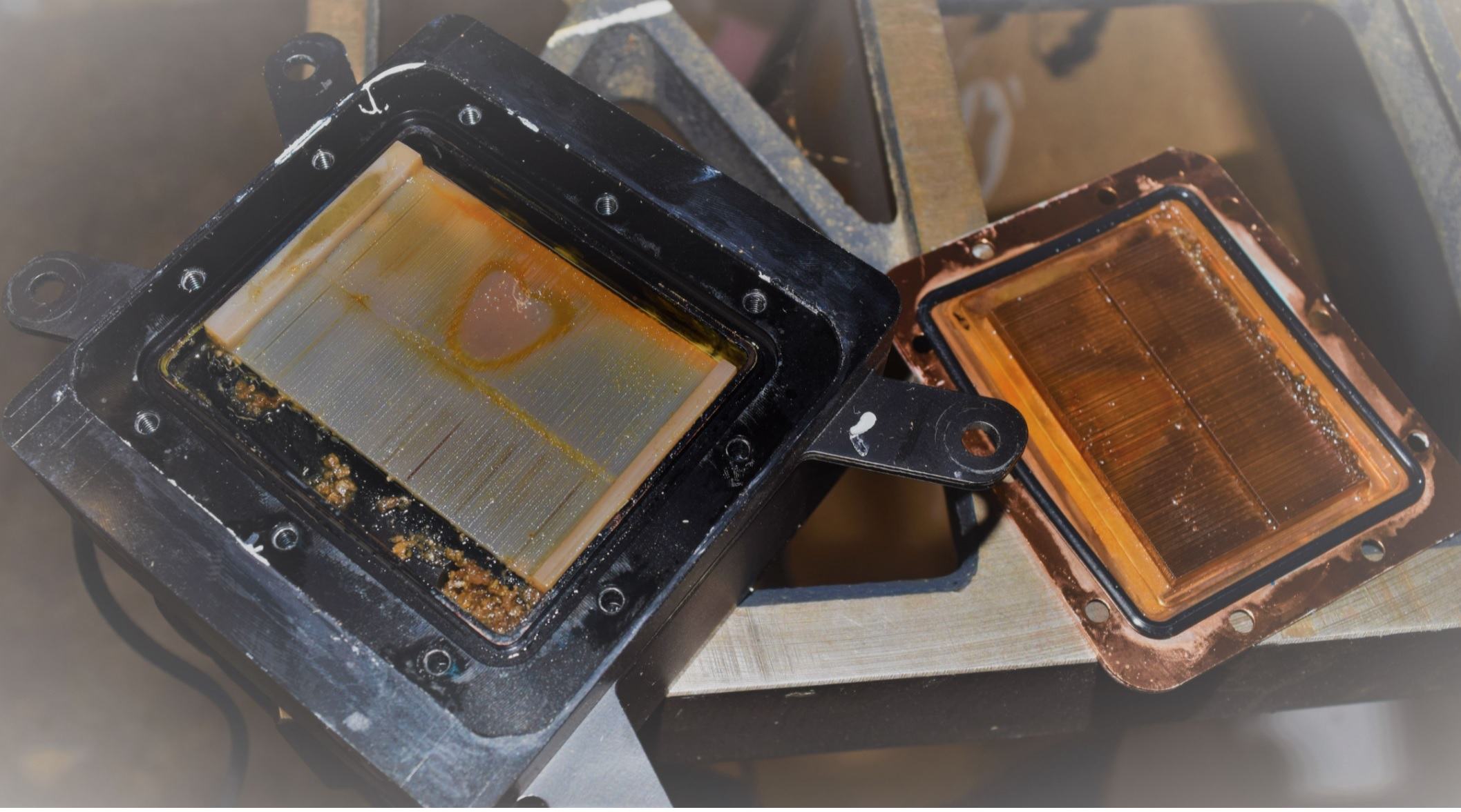

Wahrscheinlich hat der CPU Kühler der MSI MAG CoreLiquid 240R, 240mm AIO das gleiche Problem wie die Enermax AIO´s, bei den Enermax AIO setzt sich der CPU Kühler zu (Bild unten).

Das ist echt schade, wobei ich es überprüft habe, ob die Pumpe defekt ist, in dem ich die Schläuche kontrolliert habe. Einer ist heiß und der andere kalt, es scheint also die Pumpe zu funktionieren. Vorher hatte ich ein NZXT Pumpendefekt, da hat man es gemerkt (beide schläuche warm) + klackerndes Geräusche. Deswegen habe ich ein Pumpendefekt ausgeschlossen.
Vielleicht hat sich der CPU Block aber zugesetzt, dann werde ich es wohl zur Garantie schicken müssen! Habe dem Vorbesitzer kontaktiert, da sollte noch Garantie sein, mal gucken wie kulant MSI sich zeigt.
