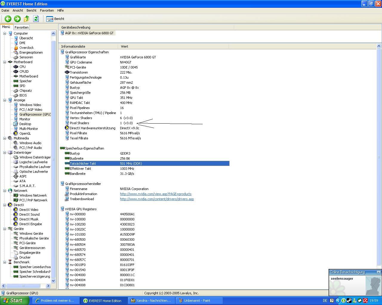

Meine Grafikkarte wurde zu warm, hat immer rund 75Grad, also habe ich mich beschlossen Zalman lüfter zukaufen. Angeschlossen aquanox 60000punkte ok wie immer. Nàchste Tag mach ich PC an, und wollte CSS spielen hat nur noch geruckelt obwohl vorher net geruckt hat mit zalman, auch wow. Hab dann aquanox durchlaufen gelassen hat 49000 punkte gezeigt ka warum. Irgendwie komm der mir komisch vor, als wäre die grafikkarte gar net klar kommen-.- und bei aquanox ruckelt auch plötzlich was mir nie aufgefallen ist bei der standard lüfter. Grafikkarte wird auch richtig angezeigt,nur probleme beim spielen, ist die grafikkarte-.- kaputt oder wie? Hab auch nix eingestellt nur vorher einmal agp slot getestet aber bringt nix-.-

Da stimmt irgendwas nicht. Bist du sicher das du beim Montieren richtig ordentlich vorgegangen bist und nichts beschädigt hast?
Ich hab ne 6800GS (1-2 Performanceprozent unter der GT) und ich hab 5 Vertex Shader und 12 Pixelshader.

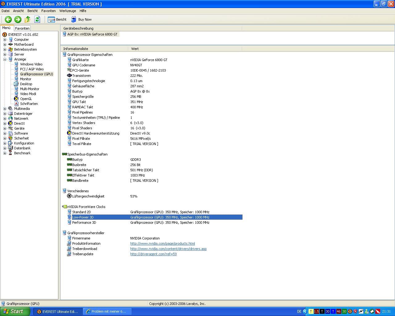

Installier mal die neuesten Forceware Treiber (wenn du sie schon drauf hast, einfach noch mal installieren). Und hol dir mal die Everest Ultimate Trial und guck ob da immer noch 6 + 1 Pipelines stehen.
So, hab den alten deinstalliert und paar anderen sachen sowie rivatuner,speedfan,und sandra programm.
Everest zeigt jetzt vertex shader:6 pixelshader:16 lüftergeschwindikeit:53grad. Soll ich noch den nvidia forceware nochmal deinstallieren und installieren?hab das jetzt noch net gemahct habe aber die neuere.

Mir kommt das etwas komisch vor das der irgendwann mal 1 Pixel Shader angezeigt hat.
