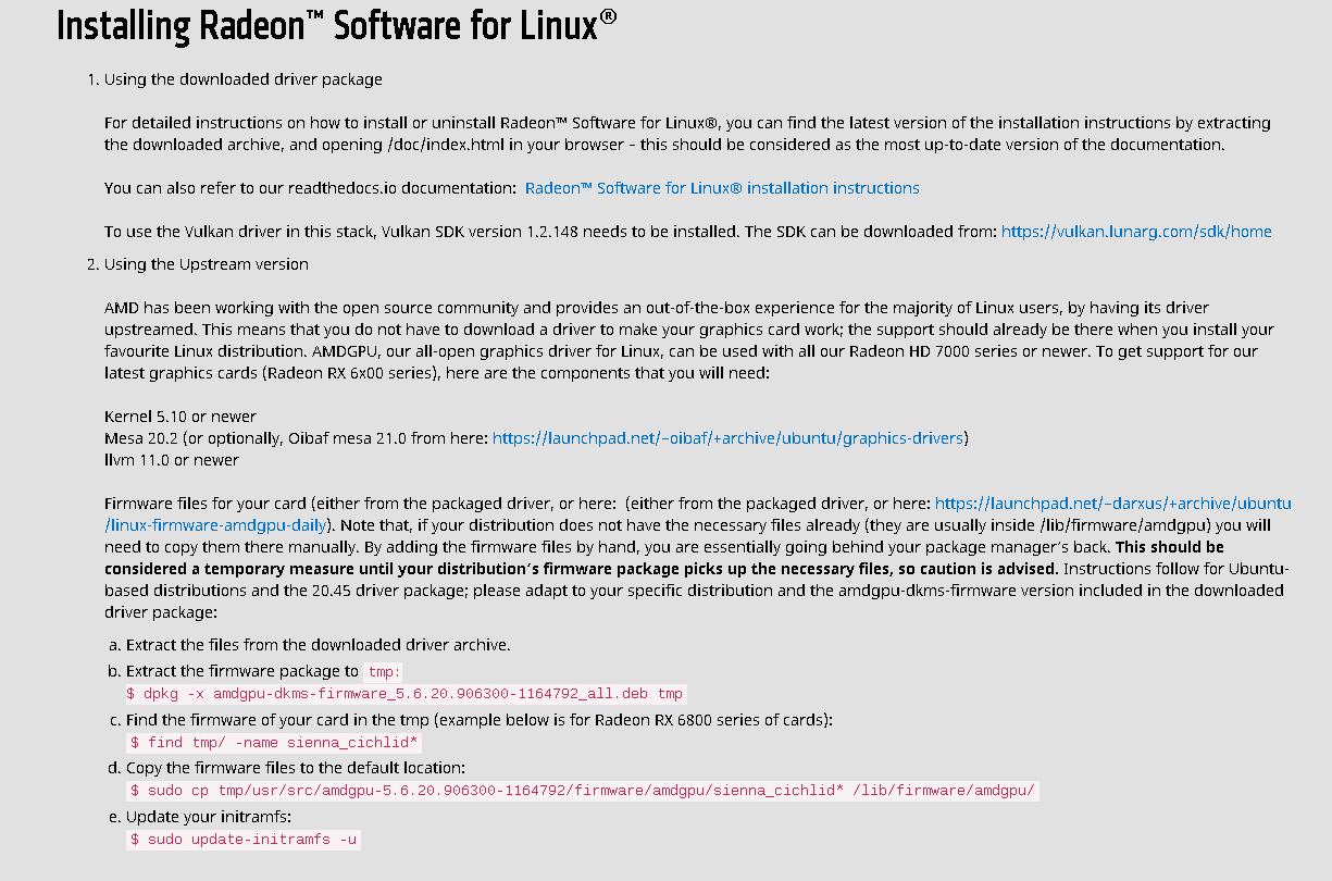

Und ich sitze im Büro und habe den Screenshot nicht hochgeladen.
Verdammt, bohre mich mal fix übers Handy nach Hause, mom.
Das habe ich direkt von der AMD Seite. Aktuell steht es nicht mehr da, da es ja neuere Distris gibt die direkt alles mitbringen. Meine 20.04 LTS allerdings bekommt auch via HWE noch keinen brauchbaren Kernel, daher uach keine Module, denn die werden ja freundlicherweise über das Mainline Repo nicht zur Verfügung gestellt -.-.
Laut der Liste hier braucht es übrigens Kernel 5.10.
Man lade den AMD Treiber runter, extrahiere das angegebene Verzeichnis (natürlich nun mit gestiegener Versionierung) folge den Anleitungen und hat alles aufm aktuellen Stand.
