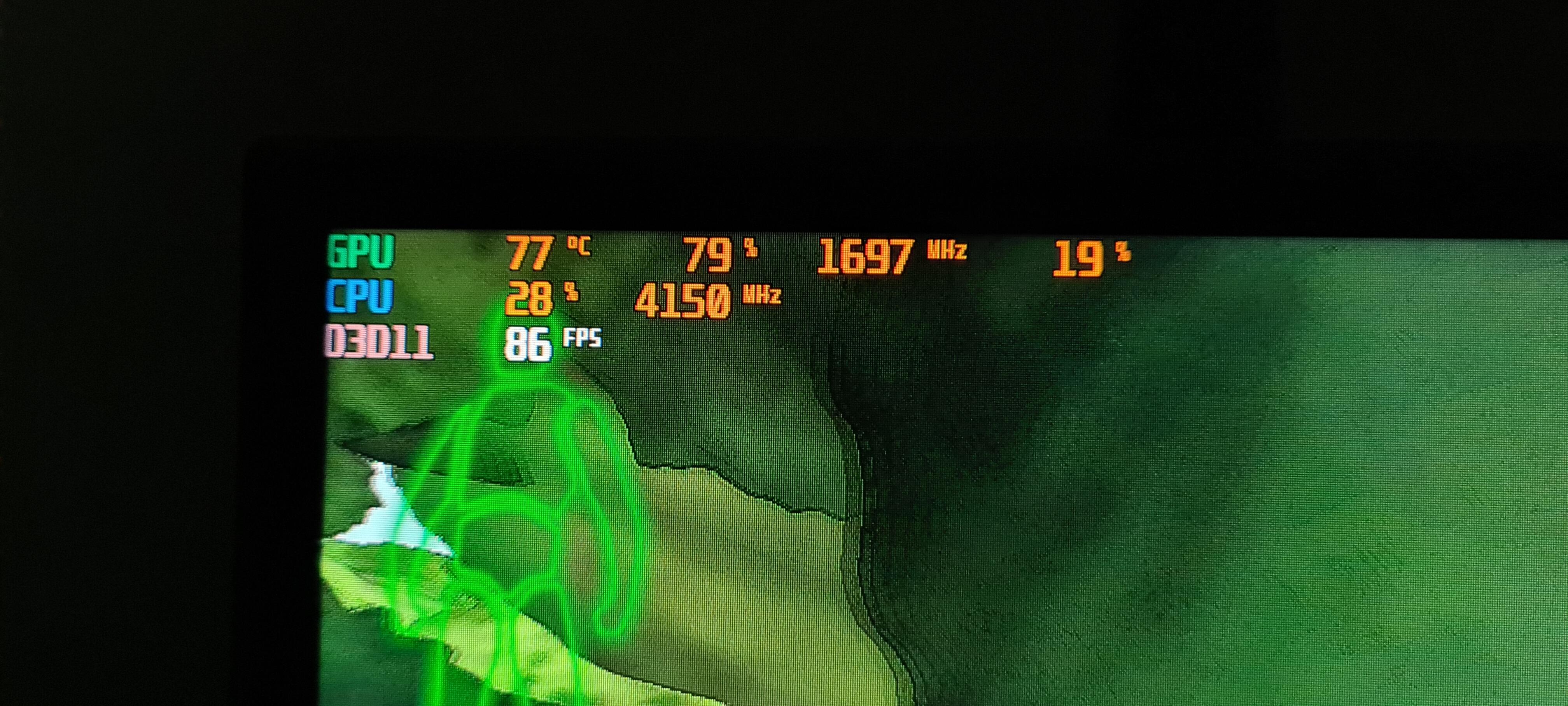

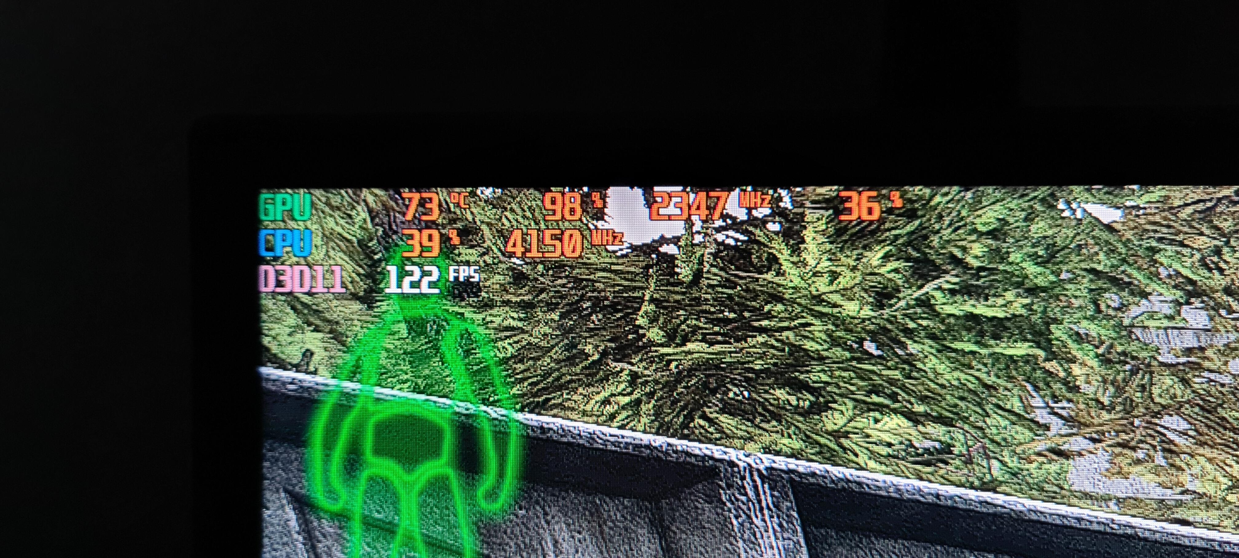

beim Spiel Escape from Tarkov wird meine GPU im Online-Modus schwankend nur zu im Schnitt 80% ausgelastet (etwa 80 FPS). Im Offline-Modus jedoch wird sie zu 100 genutzt (120 FPS, siehe Bilder).
Temperatur sollte kein Problem sein, hier wird es eigentlich erst über 85 Grad kritisch.
Bin ich Online etwa am CPU-Limit? Obwohl die CPU gemäß Afterburner nur zu 30% ausgelastet ist? Oder könnte ein Kern am Limit sein?
Hardware:
CPU Ryzen 3700x auf ASUS Prime x470-pro Board
GPU AMD 6900 xt Reference @ PCI-E 3.0 @ Riserkabel
32 GB 3400mhz RAM
EFT ist auf M2 SSD installiert
34" Monitor 3440x1440
Danke!
