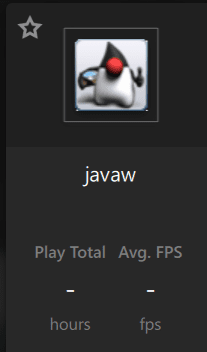

Das Spiel im Treiber hinzuzufügen war auch mein erster Gedanke. Ich hab das Spiel gestartet, die laufende javaw-exe über task manager gesucht, und diese im Treiber hinzugefügt
Wie man an den fehlenden FPS-Werten sieht, erkennt der Treiber es leider trotzdem nicht. Ich habe dort unter Tune Game Performance -> manual tuning -> custom einen Minimaltakt gesetzt. Dieser Wert ist allerdings das selbe wie im Afterburner, liegt also ebenfalls nur unter Last an.
