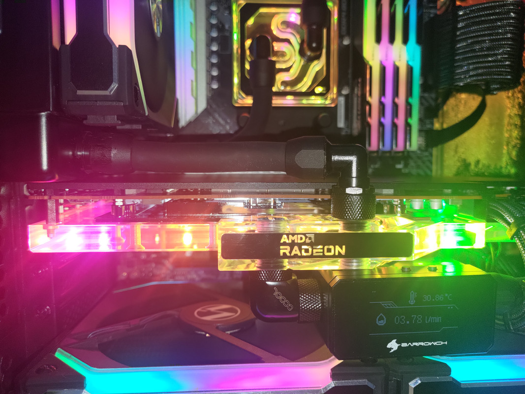

Hallo, ich hab mir zum ersten Mal eine Costum Wasserkühlung gebaut undzwar im Lian Li o11 Air Mini.
Verbaut sind 3 x 280 Radiatoren und ein 120mm Radiator.
Jetzt aber zu meinem Problem:
Die GPU wird viel zu heiß... Ich hab sie bestimmt schon 10 Mal aufgeschraubt und den Wasserblock neu montiert, WLP und Warmeleitpads getauscht...
Die GPU wird nach dem Stress Test von TimeSpy 65 Grad und der Hotspot 95 Grad...
Dabei zieht sie 350Watt und taktet auf 2650MHZ.
Die Wassertemperatur ist am Ende auf 38 Grad und es sind 25 Grad Raum Temperatur.
Durchfluss Menge sind 4Liter in der Minute.
Ich hoffe ihr könnt mir helfen :)

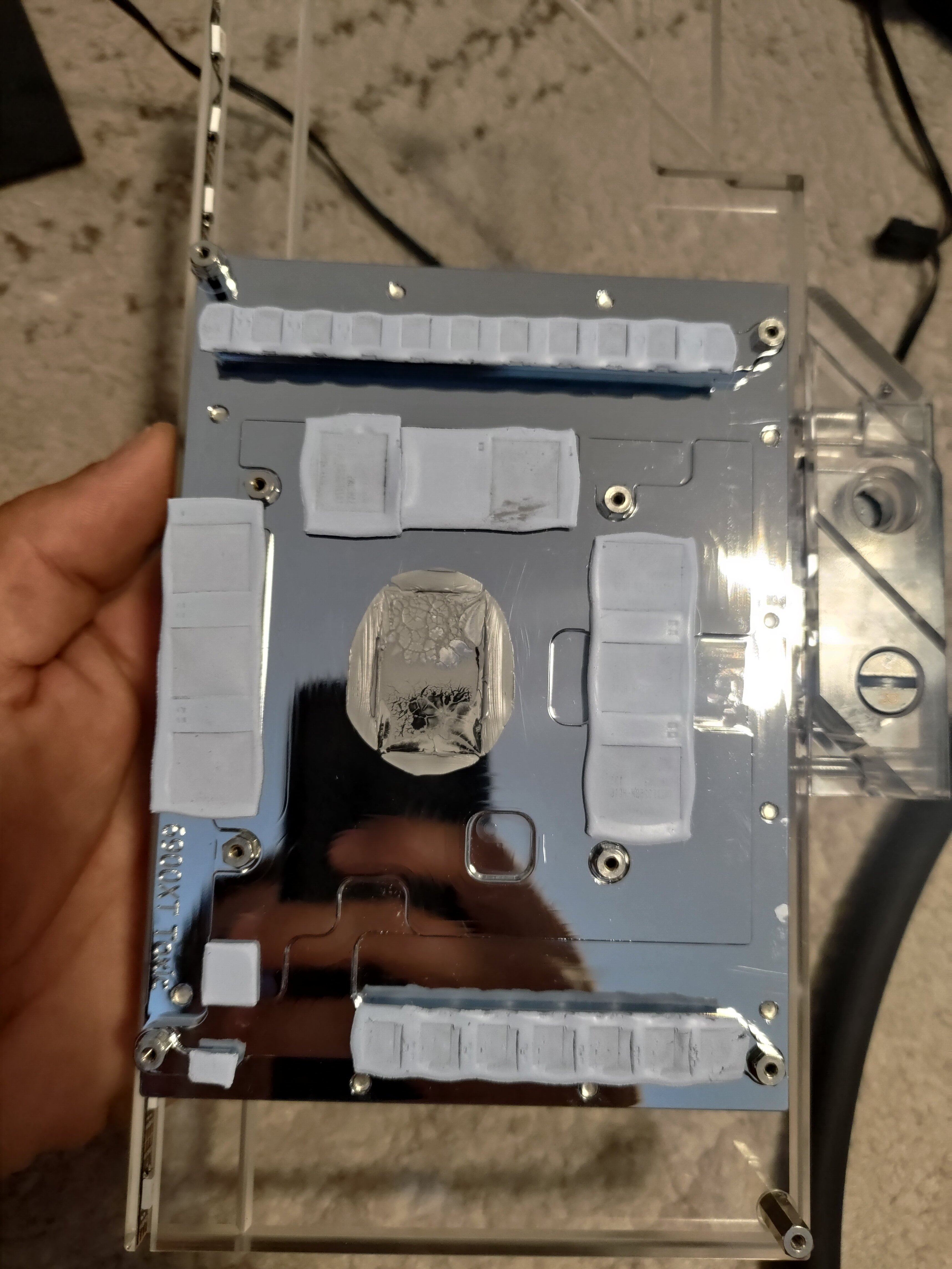

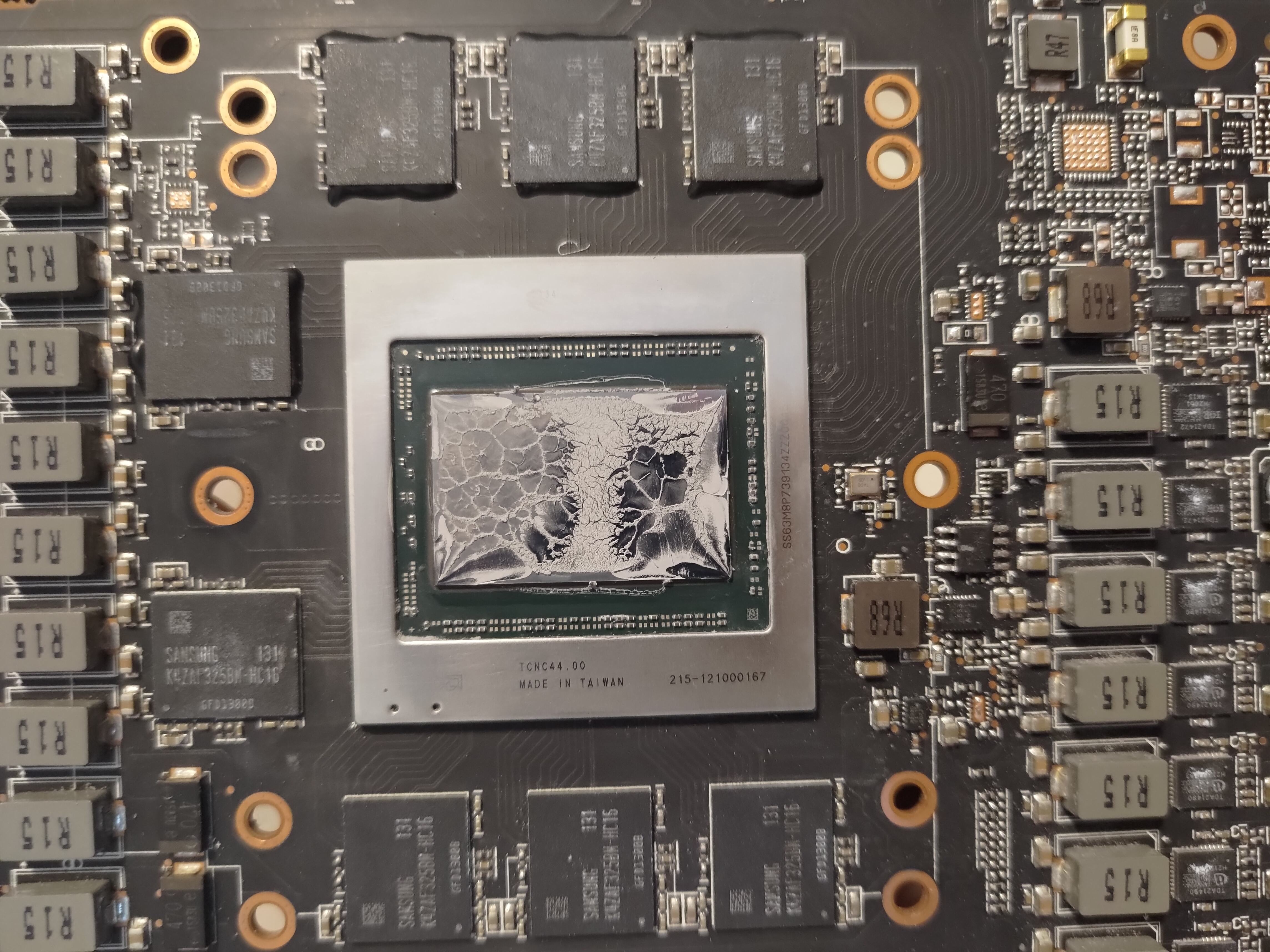

Hier noch Fotos:)
Also rein von der Optik der Pastenreste an der GPU würde ich sagen, der Block hat in der Mitte (vom GPU-Bild ausgehend) ganz schlechten Kontakt und rechts nur mäßigen.
Die Paste soll eigentlich nur winzige Unebenheiten ausgleichen und ansonsten hauchdünn sein. Paste ist nicht dafür gedacht ganze Spalte zu füllen.

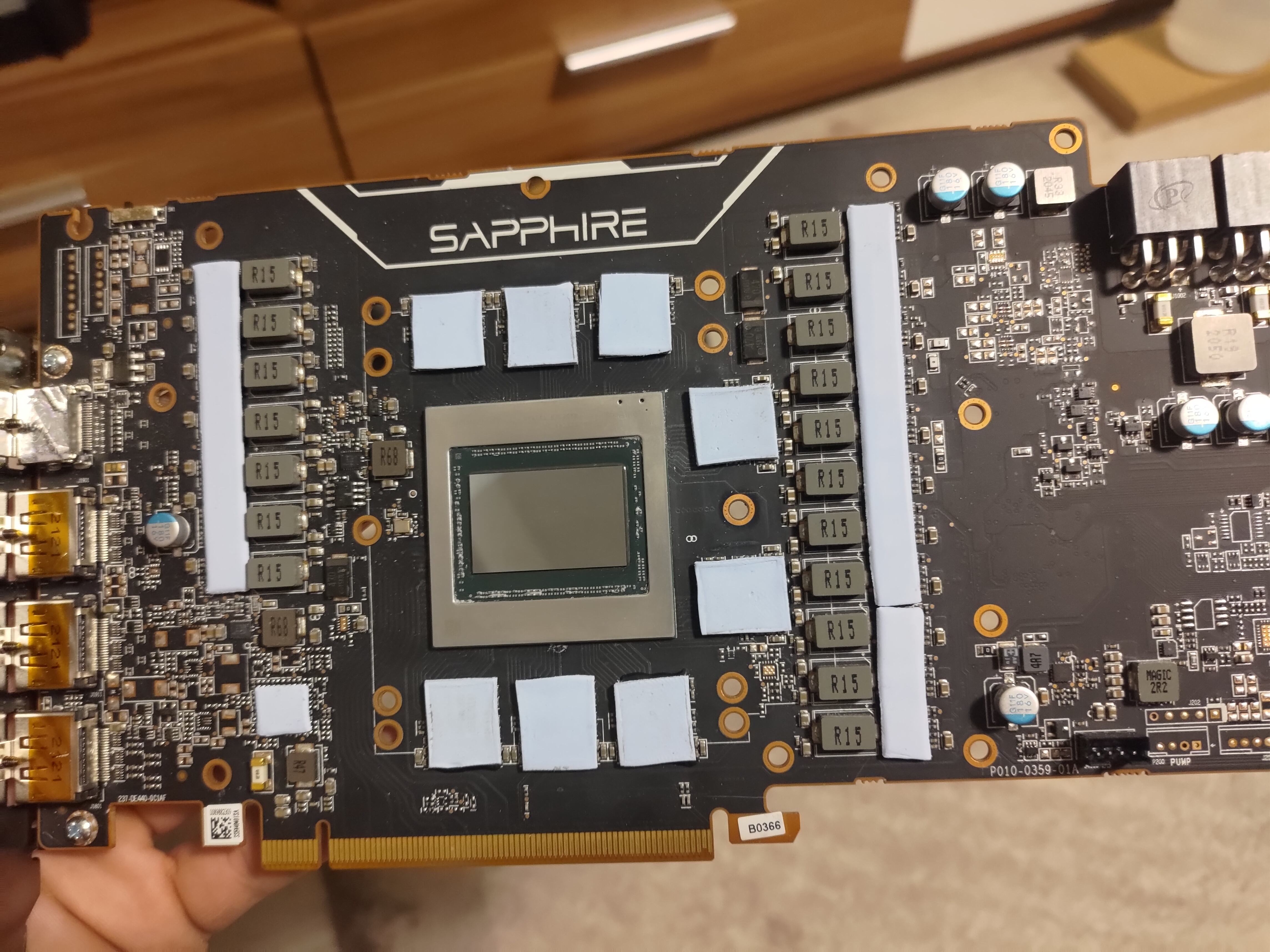

Die Pads sehen auch nicht sehr passgenau zu geschnittenen aus oder kommen die so fertig von alc?
Die Pads hab ich erneuert also die auf dem Foto sind von mir zugeschnitten 😂
Wie kann ich das Problem mit dem Kontakt beheben 😭?
Aber die kamen genauso von Alphacool auch,
Du meinst jeden RAM einzeln ausschneiden? Also die 8 Speicher Module?
Welche Pads würde man denn als Ersatz hernehmen?
Sry fürs OT ;)
Hab ja noch bissl was übrig, dann probier ich dass Mal

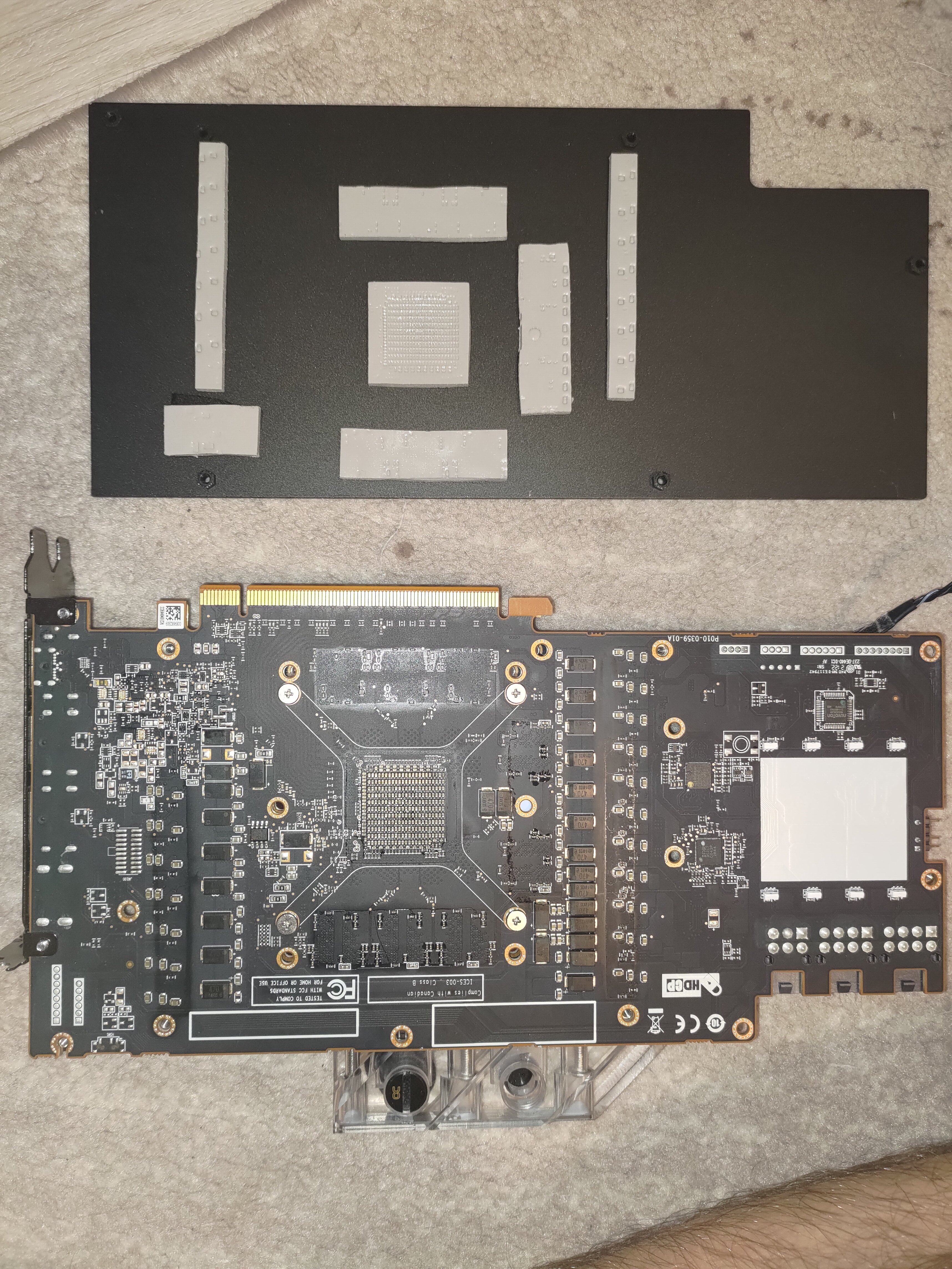

Hab jedes Speicher Modul extra gemacht, trotzdem sind die Temperaturen genauso... Ich gebe es auf :(

Leicht dünnere Pad nehmen, oder Ultrasofte. So bekommt man mehr Anpressdruck auf die DIE. Dann sind die Temps besser. Grade wenn man LM benutzt. Hat den Vorteil , das die Bauteile die mit Pads belegt werden , nicht soviel Spannung Druck ab bekommen.
Also die Paste auf deinem DIE sieht mMn schon sehr ausgetrocknet aus ... wie lange war sie montiert ? diese rissige struktur
macht mich etwas stutzig.
welche paste ist das ?
Es war die Apex von Alphacool und sie war Grad Mal 2 Tage drauf.
Hab gestern die Pads mit den Fingern Platt gedrückt, dadurch wurde der Hotspot um 10 Grad gesenkt, hab mir nun 0,5mm Pads bestellt.
Ich meld mich wieder wenn diese verbaut sind :)
