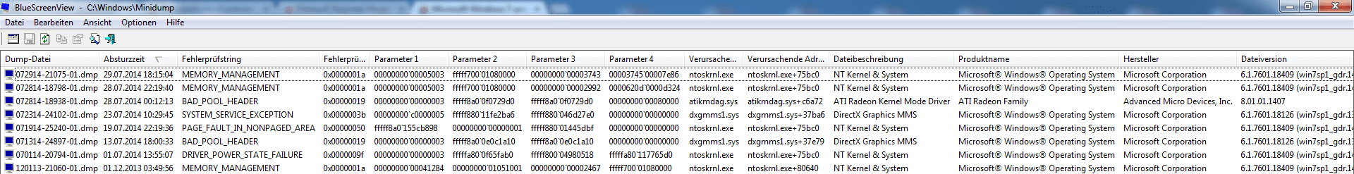

Moin,
ich hatte seit dem 01.07. 7 Bluescreens mit unterschiedlichen Meldungen, einen n halbes Jahr früher (Siehe Screenshot).
Zudem meldet mein Antiviren Prog nach dem Absturz immer das was mit dem Programm nicht i.O. ist, daher die Vermutung, dass es an Windoof liegt.
Minecraft beendet sich auch gerne mal einfach so zwischendrin ohne Meldung (Spiele n großes FTB Modpack und habe 3GB RAM zugewiesen).
Ansonsten kommen die Abstürze nicht bei besonderen Aktionen, auch mal im Idle.
Bei großen Downloads kommt es seit dem auch immer mal wieder zu Prüfsummenfehlern...
Hab mal Google angeschmissen und HDTune sowie chkdsk angeschmissen, da ich dachte könnte die Platte sein.
Memtest läuft grad durch, bzw wird anlaufen nachdem ich diesen Beitrag geschrieben hab ;)
Letzte Hardwareänderung war Tausch von GTX470 auf 280X Anfang Juni.
Treiberreste wurden mit 2 Tools und manuell alle entfernt.
Übertaktet ist sonst nichts. System siehe Signatur.
Jemand ne Idee was es sein kann?

bei 4x4GB wirst du entweder die RAM Spannung und oder die CPU/NB Spannung anpassen müssen, und aus deiner Dump-File sieht man auch noch das irgend wo in System Reste des NV Treibers stecken und/oder der ATI Treiber nicht richtig Installiert worden ist
