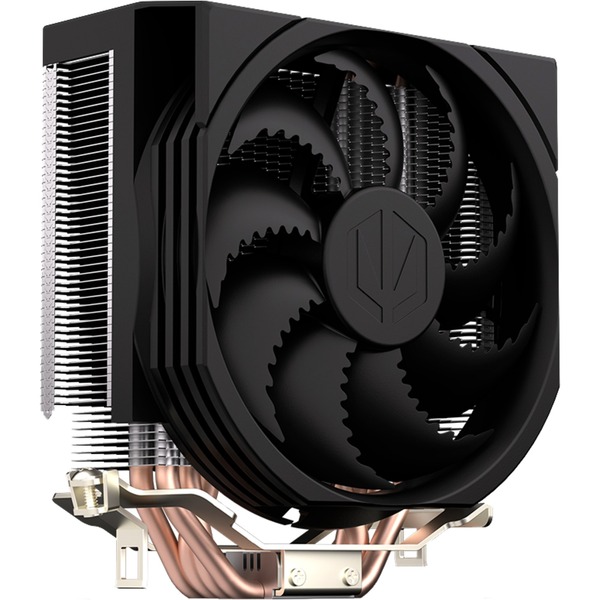

Weil ich da mit meinen Empfehlungen gewissenhaft sein möchte habe ich mir mal "zur Sicherheit" ein paar Videos angeschaut. So wie es sich mir darstellt ist der 7600X eigentlich kaum überlegen und zieht mehr und ist wohl deshalb manchmal (!) gar in den 1% low fps unter dem 7600 !? Also lieber 7600 mit boxed Kühler ? Oder für nen schmalen Taler - 15 EUR die man in etwa spart - einen Tower Kühler kaufen und eine kleine OC Option haben !?

Persönlich würde ich mir trotzdem einen Kühler kaufen. Aber natürlich sind 15-20€ auch Geld, welches man für etwas anderes ausgeben kann. Ich weiß nicht welche Expertise dein Bekannter im Selbstbau hat. Möglicherweise könnte dann ein späterer Kühlertausch auch eine Option sein.
Kühler is immer gut.

In Sachen Kühler.. da kann man doch fast jeden einigermaßen guten Kühler kaufen.. außer man möchte extrem-oc betreiben...
Zu meiner Schande muss ich gestehen, dass ich auf einen Prism downgrade (vom Purerock 2):fresse:

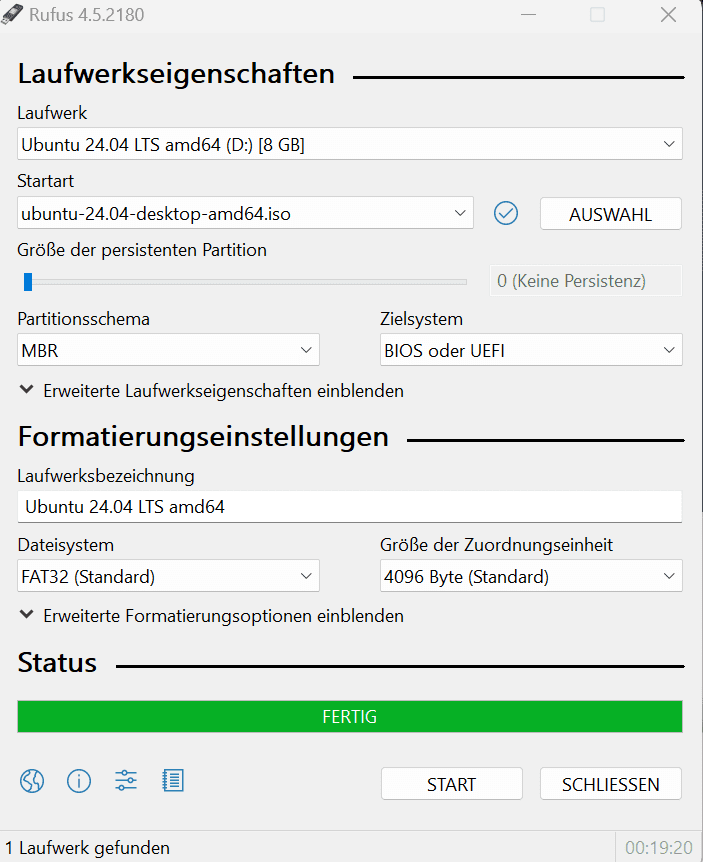

Aktuell gelingt es mir schon mal, einen Boot-Stick mit Ubuntu Live zu erstellen.
Ob ich es noch heute schaffe diesen Bench zu machen, kann ich nicht versprechen.

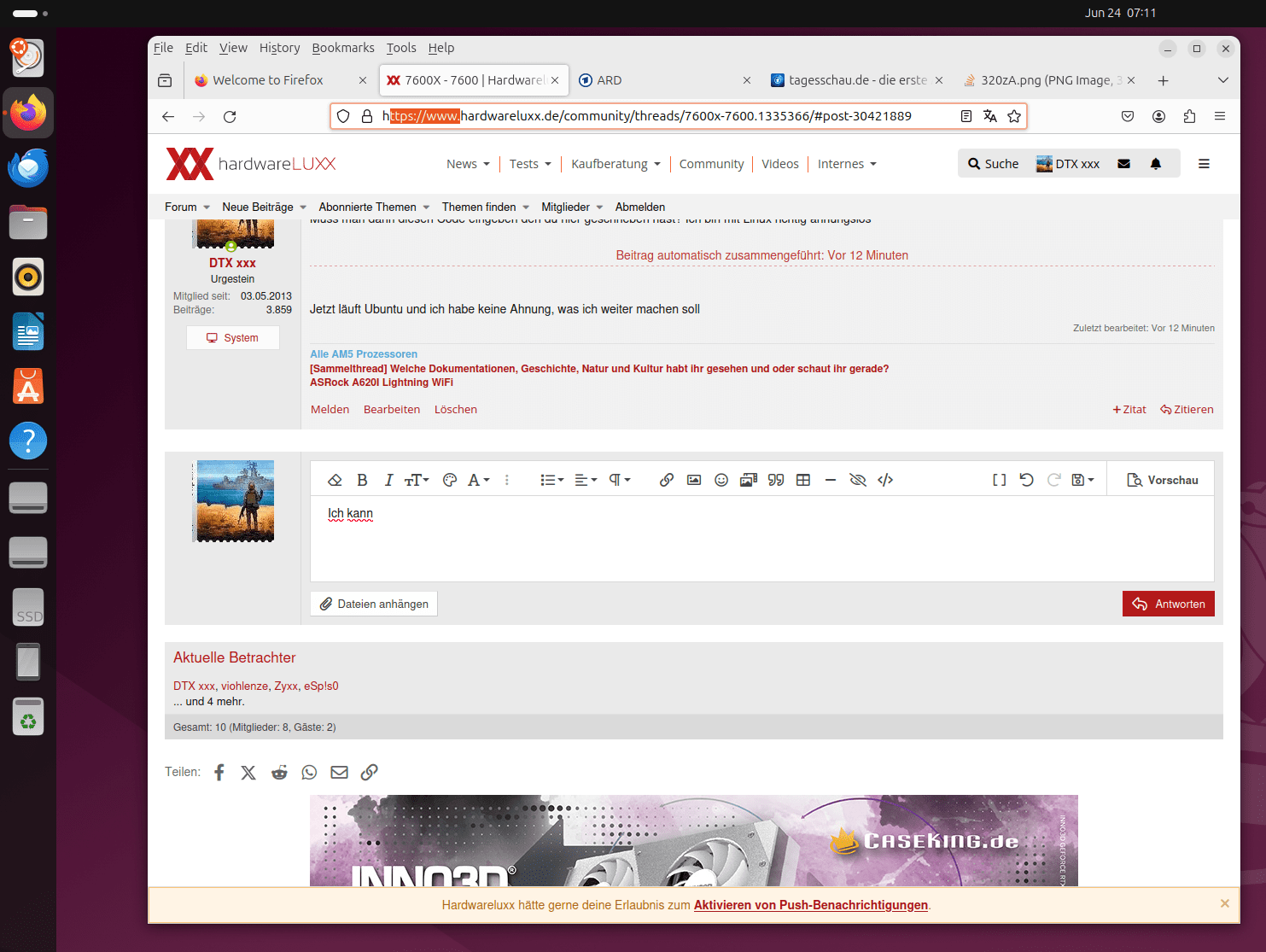

Jetzt läuft Ubuntu und ich habe keine Ahnung, was ich weiter machen soll
Sogar einen Screenshot machen :-)
