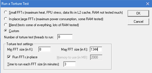

Das ist normal. Achte mal darauf was er bei 4 min testet. Ich geh davon aus das es die kleinen Werte sein werden. Die heizen immer ordentlich.
Das ist normal wenn du Prime voll hard am usen bist. Der 7700K used halt nur normale WLP unterm IHS, da wirds ihm schonmal etwas schnell warm, je nach Test den Prime95 grade used.

hey, es kommt bei diesen settings :
und wirklich genau nach 4 minuten. aktuell bin ich bei 1.32volt bei 4.8ghz weniger geht wohl nicht zumindest hab ich es bisher nicht geschafft diese stabil zu bekomm.
in spielen komm ich bei 4.8ghz nie über 70 grad - im idle halte ich 35-40grad - mich hat halt nur gewundert das sich die temperaturen im rahmen halten und dann wirklich von 1 sek auf die nächste sek um fast 20 grad steigen

Genau so würde meine Lösung auch aussehen. Es sind wie ich shcon sagte die kleinen FFTs die ordentlich heizen. Während so eines Prime runs ist es ganz normal das die Temperatur extrem schwankt. Besonders bei ungeköpften CPU´s.

Ich denke es liegt an AVX - wahrscheinlich hat erst der 2. Test AVX oder sowas... nimm mal ein P95 ohne AVX und versuchs... oder stell im Bios ein AVX-offset ein...
hey, danke für die vielen und schnellen antworten, hab das jetzt mit dem avx offset gemacht (solang bis ich geköpft habe lass ich das erstmal so) und ja , läuft wunderbar :) thx
