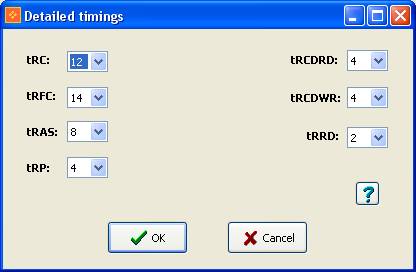

aber mal zu den timings wenn ichd ein bild von der 7800GTx öffne hat die ja mord hohe timing?!?
meine sind ja std um die hälfte niedriger?!?
(im anhang bildchen)
moep.at schrieb:
hmm ok...
du musst autoselect timings drücken bevor du die per detailed timings ausliest ;)
am besten gib mir eben ein backup deines bioses und ich mach dir das eben fertig!
lad es hoch bei www.rapidshare.de

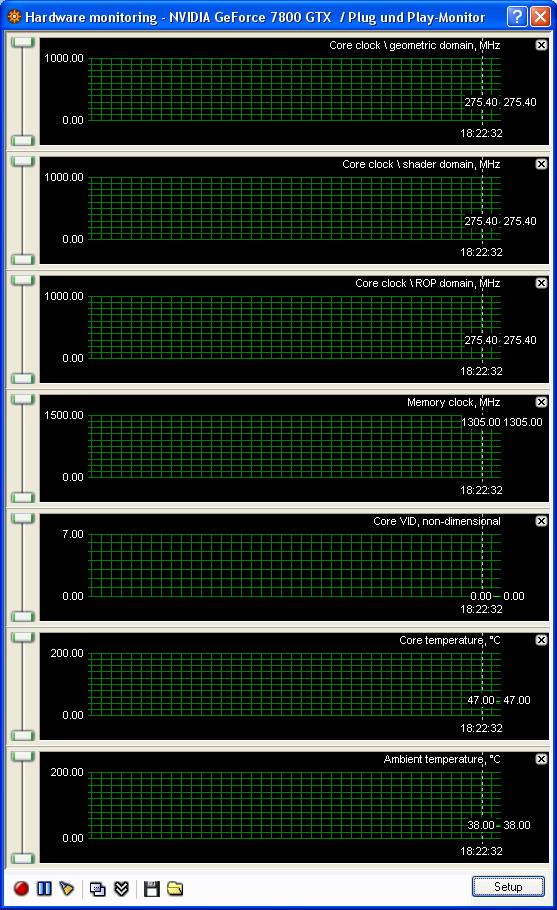

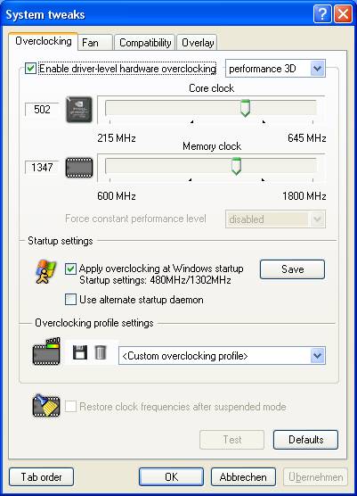

häää also jetzt pack ichs nimma...
sollten sich die werte im rivatuner net ändern?
najo pics im anhang...
also wenn die werte stable sind müsste dein optimaler geoD bei 53 liegen (und 499mhz core , über 499mhz core geben deine ROP/Shader auf)
sollte es bildfehler geben wegen zu hohem geoD kannste bis auf 486mhz runtergehen ohne das sich der ROP/Shader takt verändert, sprich du hast bei dem geoD 13mhz freien Spielraum nach unten falls 499+53 geometric takt zu viel sind

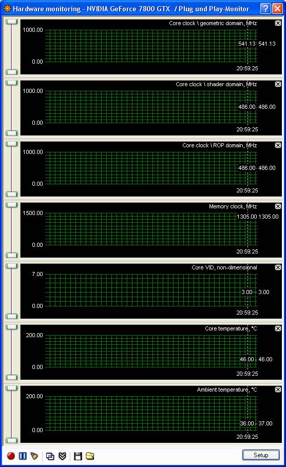

ok thx ich werde mal testen...
also flash ich mal mit 53geo
490/650

najo mal neues pic bin dann ma am testen 05/06 wobei ich des erst morgen poste muss mal neu aufsetzten usw..
THX nomal für deine shcnlle hiilfe...
