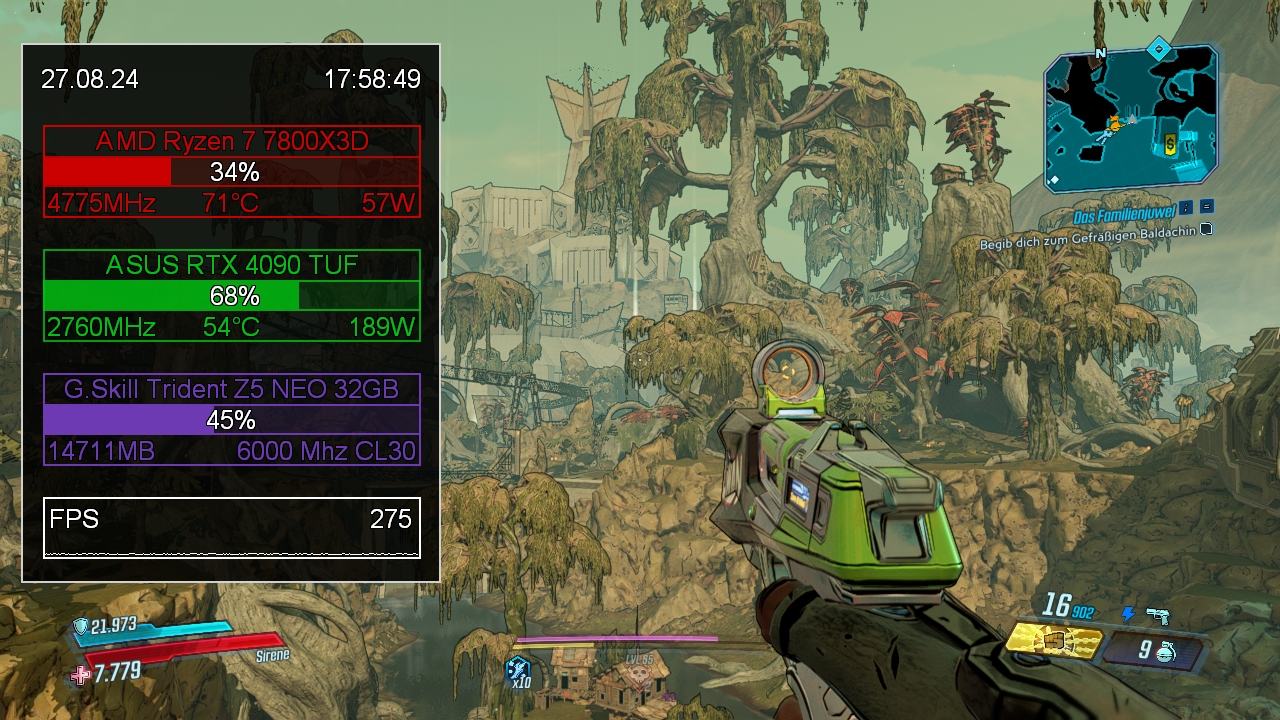

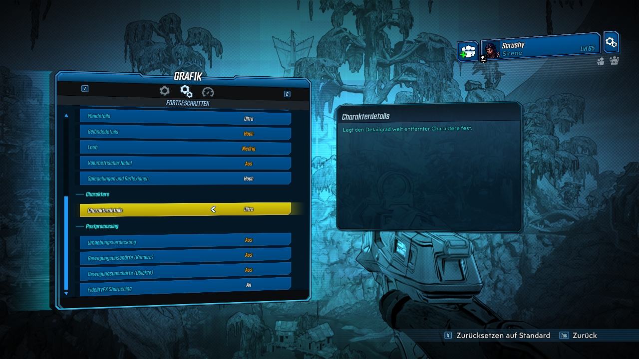

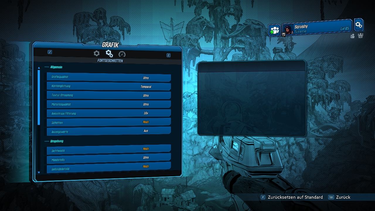

23H2

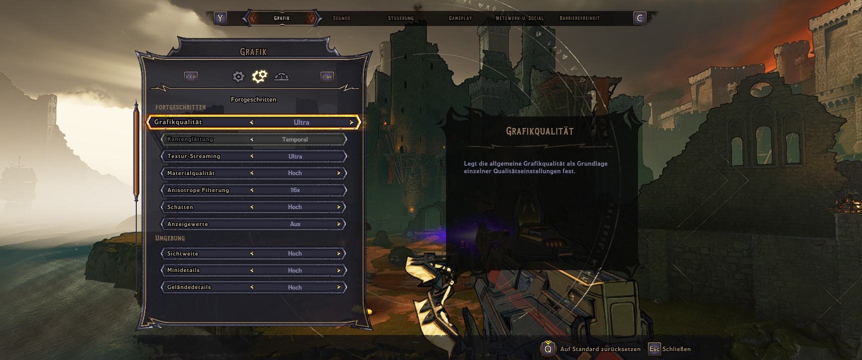

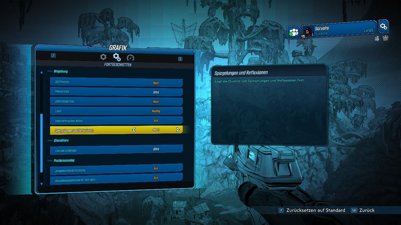

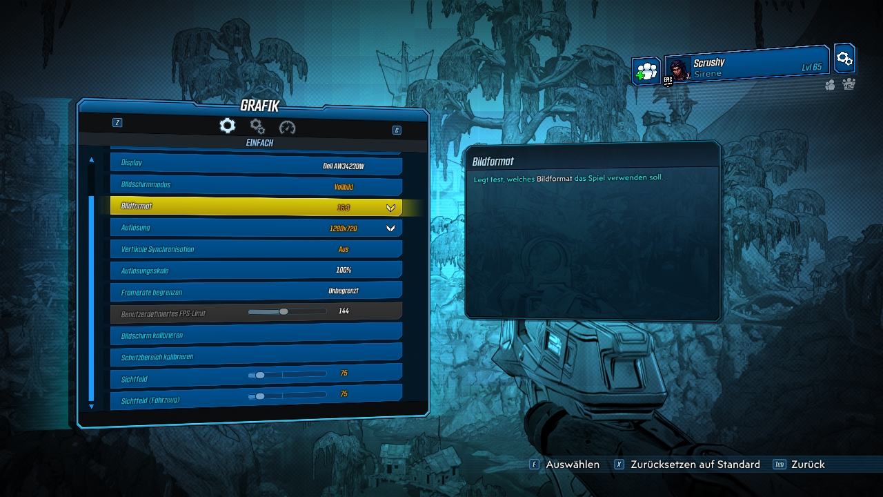

Borderlands3_2024_08_27_18_03_10_971.jpgBorderlands3_2024_08_27_18_03_12_861.jpgBorderlands3_2024_08_27_18_03_15_906.jpgBorderlands3_2024_08_27_18_03_20_021.jpgBorderlands3_2024_08_27_18_03_21_507.jpg
X

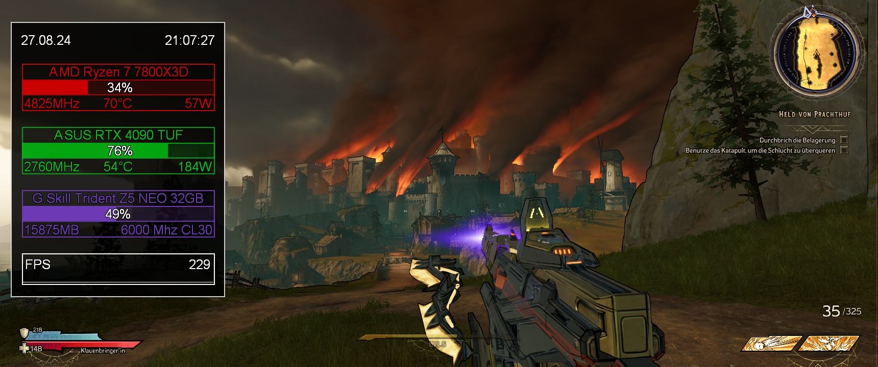

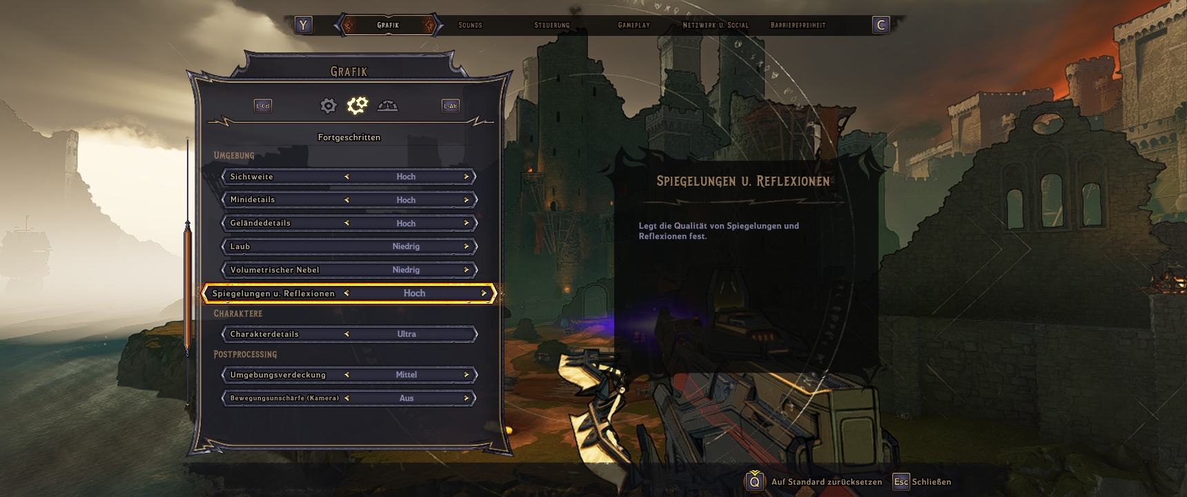

23H2

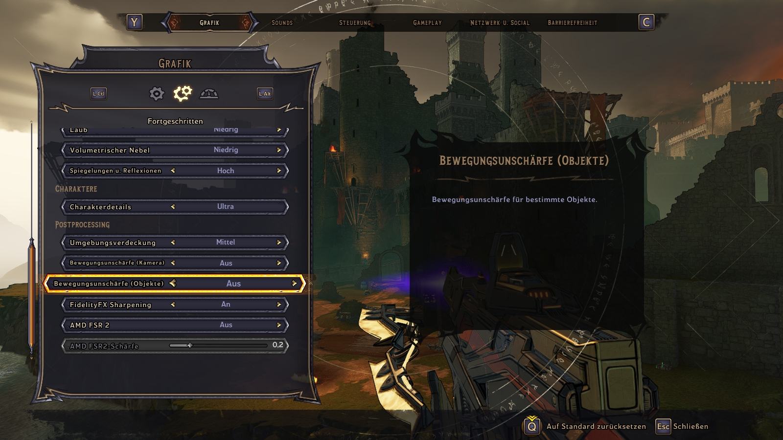

Wonderlands_2024_08_27_20_57_16_480.jpgWonderlands_2024_08_27_20_52_08_826.jpgWonderlands_2024_08_27_20_52_11_331.jpgWonderlands_2024_08_27_21_15_20_549.jpg

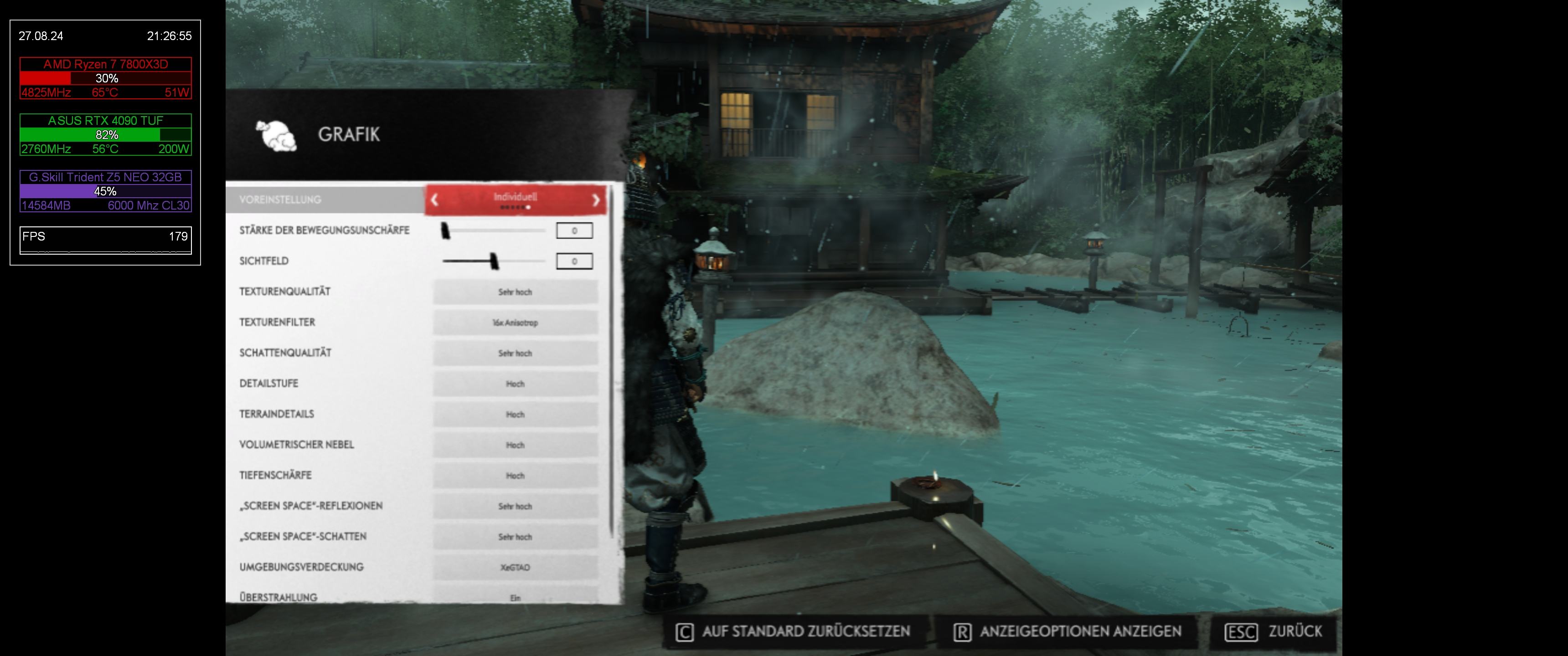

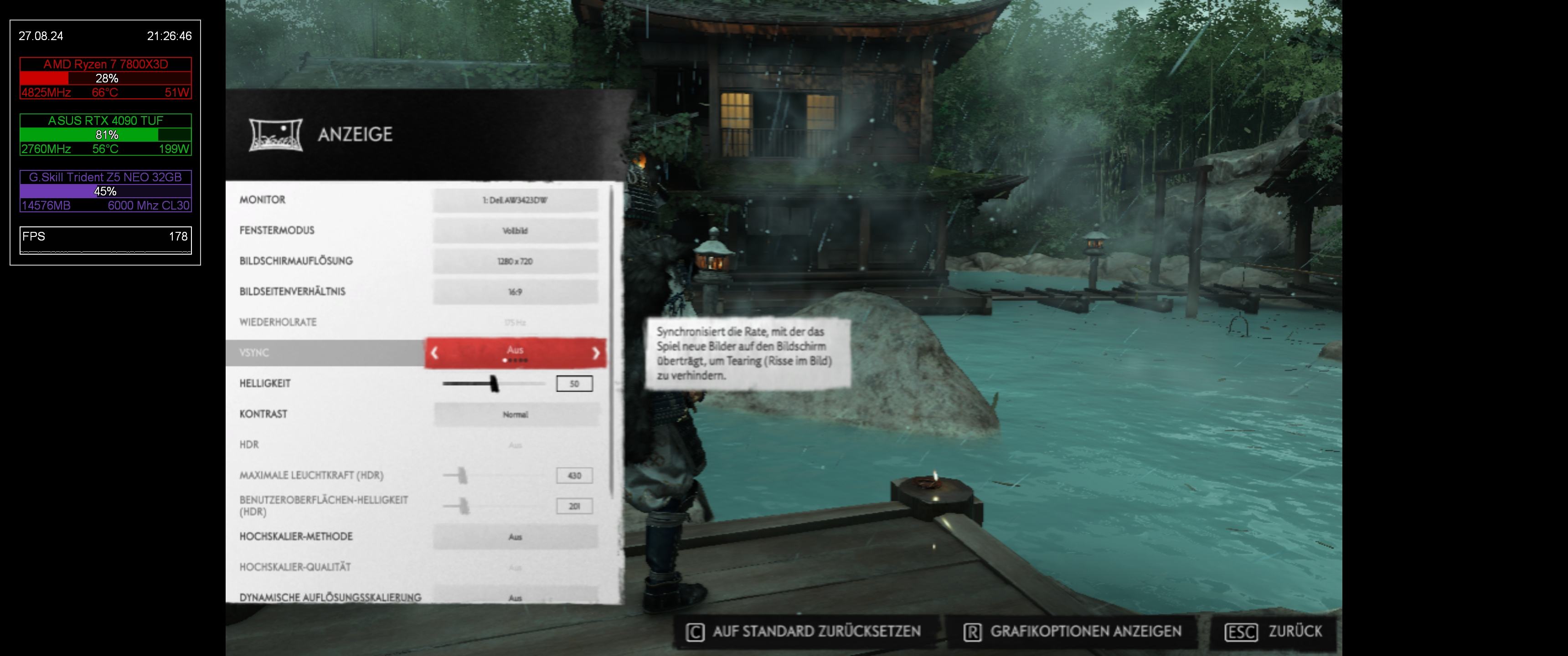

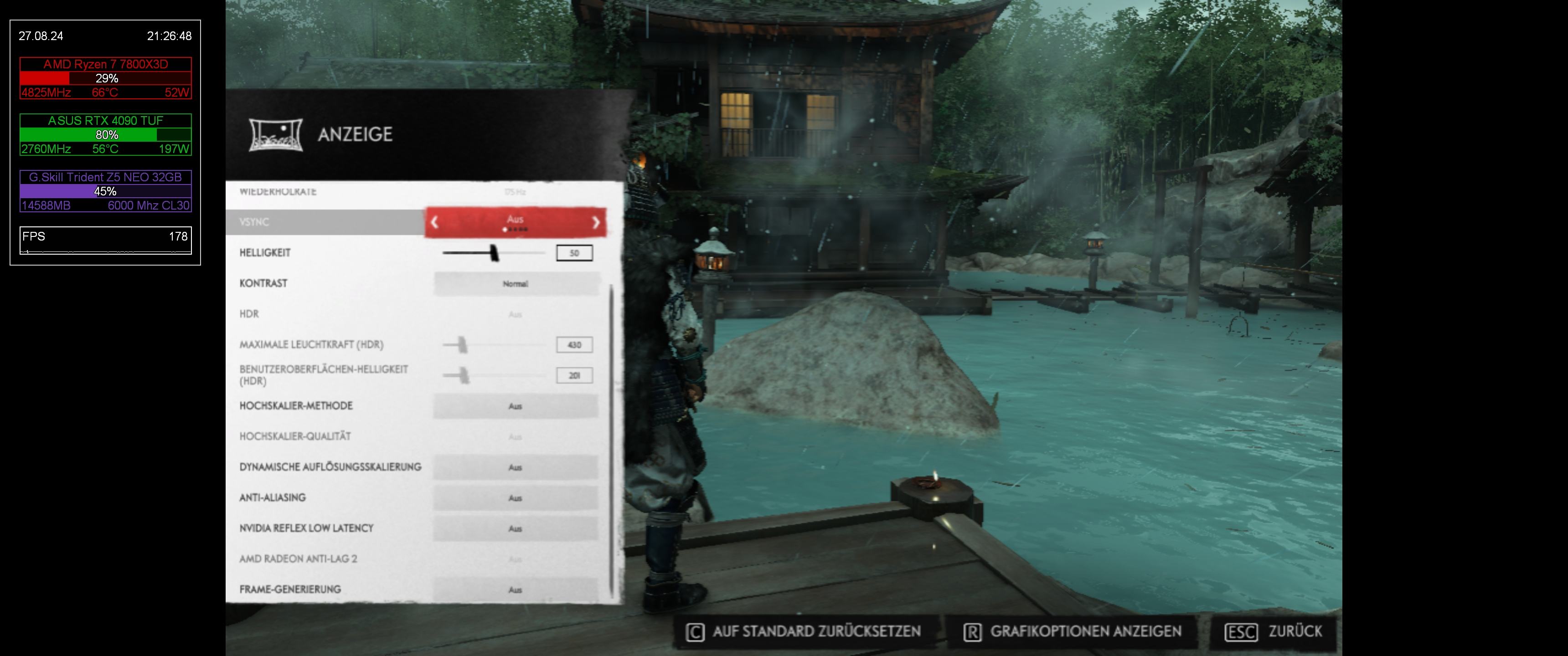

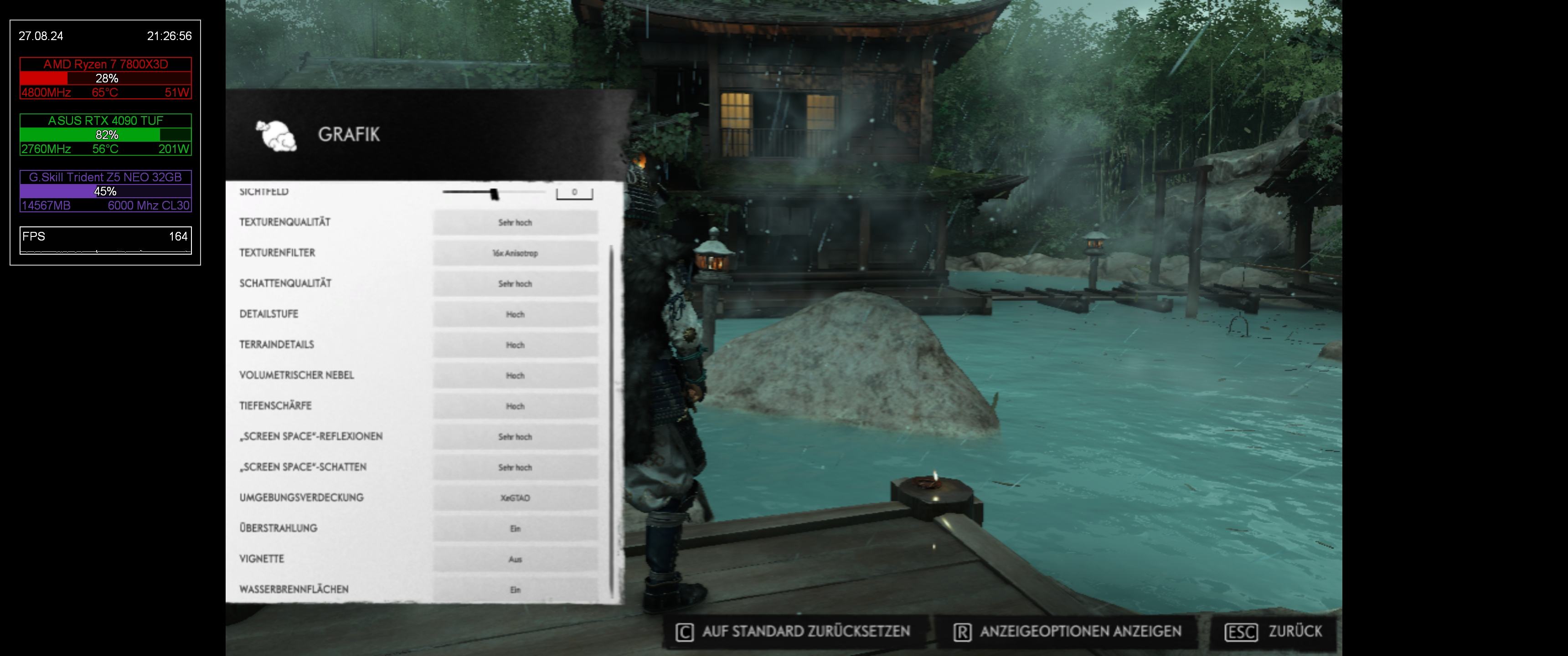

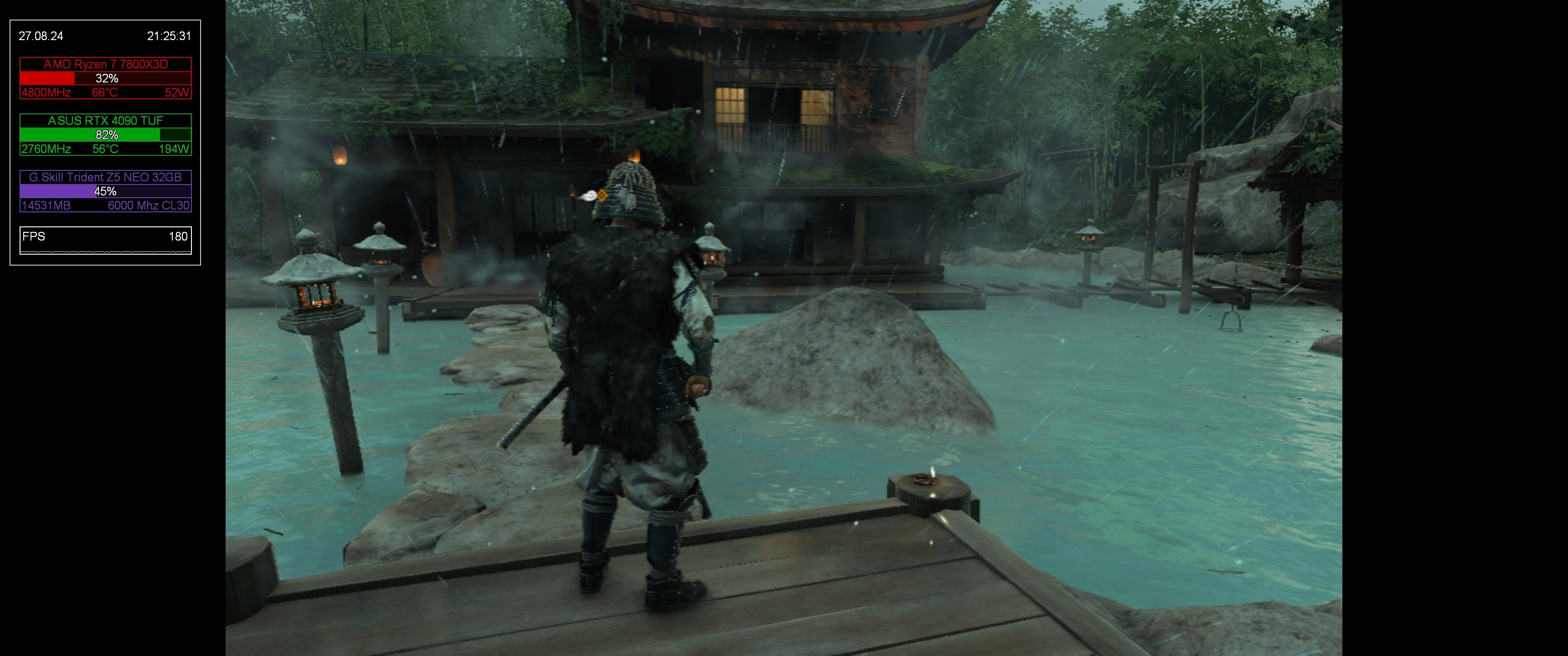

23H2
GhostOfTsushima_2024_08_27_21_26_47_021.jpgGhostOfTsushima_2024_08_27_21_26_49_049.jpgGhostOfTsushima_2024_08_27_21_26_56_010.jpgGhostOfTsushima_2024_08_27_21_26_57_304.jpg
X
23H2

es gibt in tiny tina tatsächlich unterschiede durch DLSS im CPU limit. DLSS läuft dort per "mod"
obwohl ich im cpu limit bin und DLSS anschalte > sinken die fps
test läuft in diesem spiel daher ohne DLSS/FSR

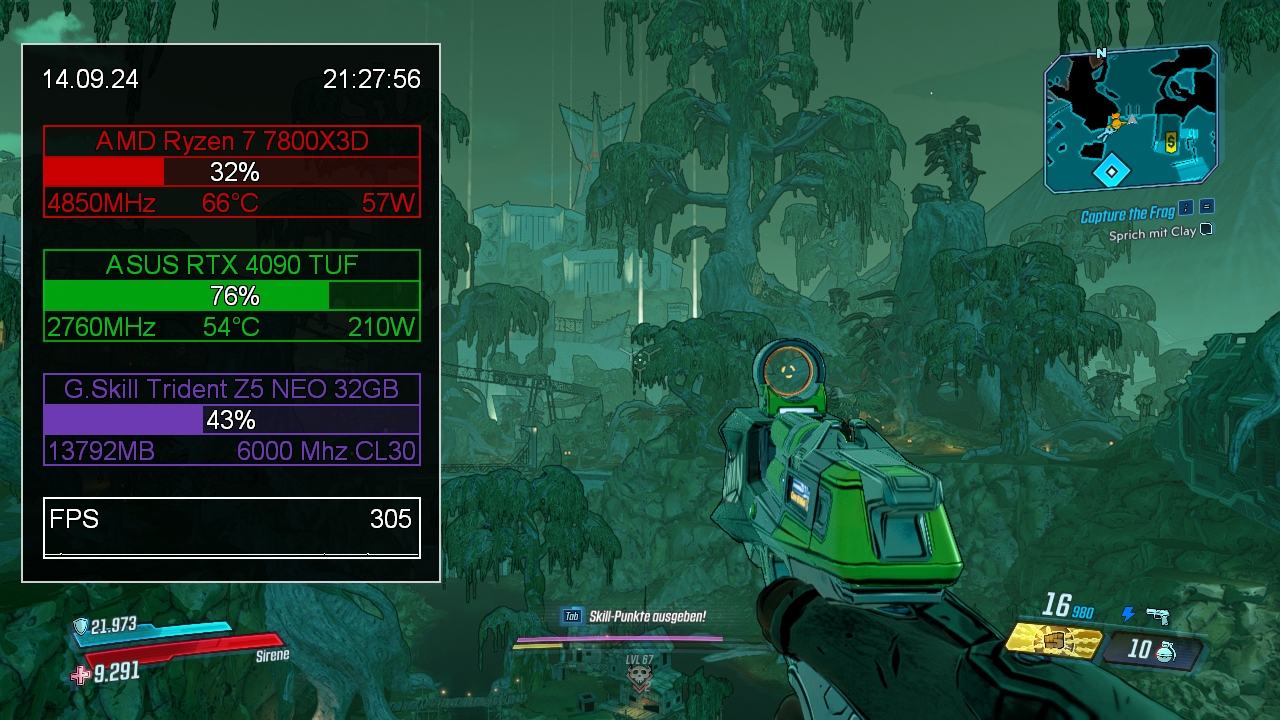

soooo

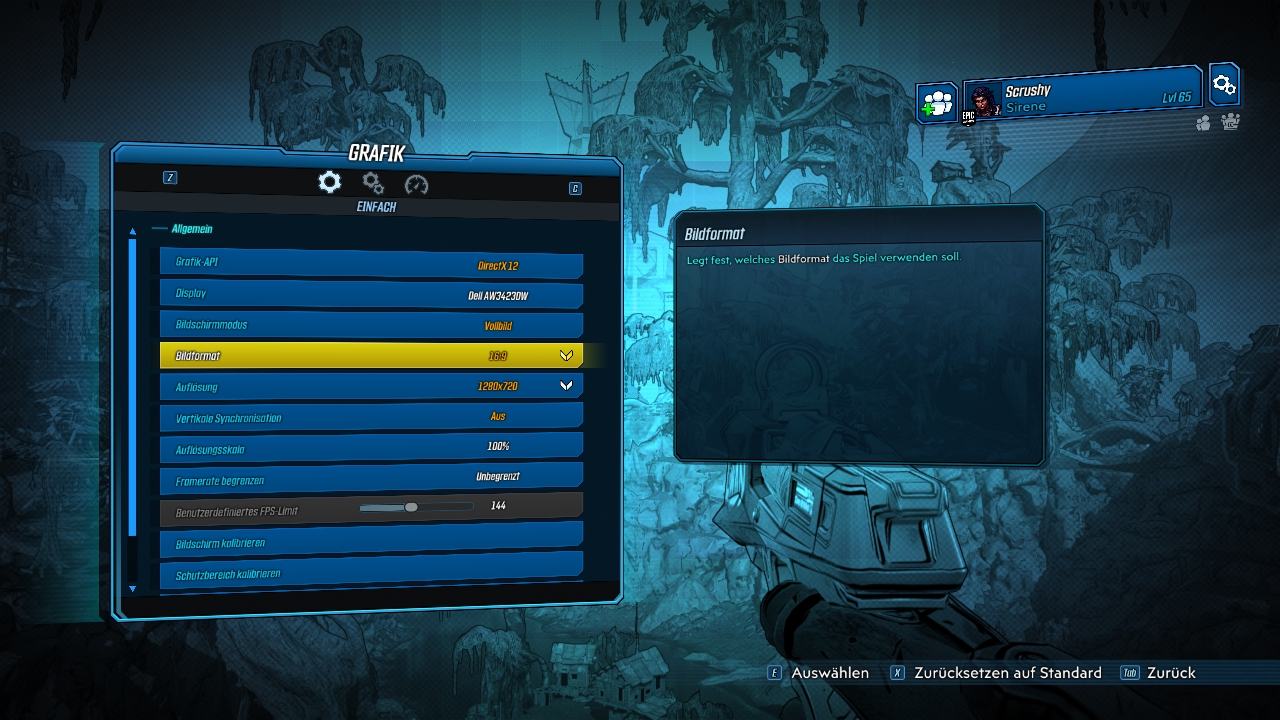

ich teste aktuell mit patch UND ohne CI
vorher ohne patch mit CI / nachher mit patch und ohne CI
werde das nochmal bei gleichem wetter und ingame tageszeit teste

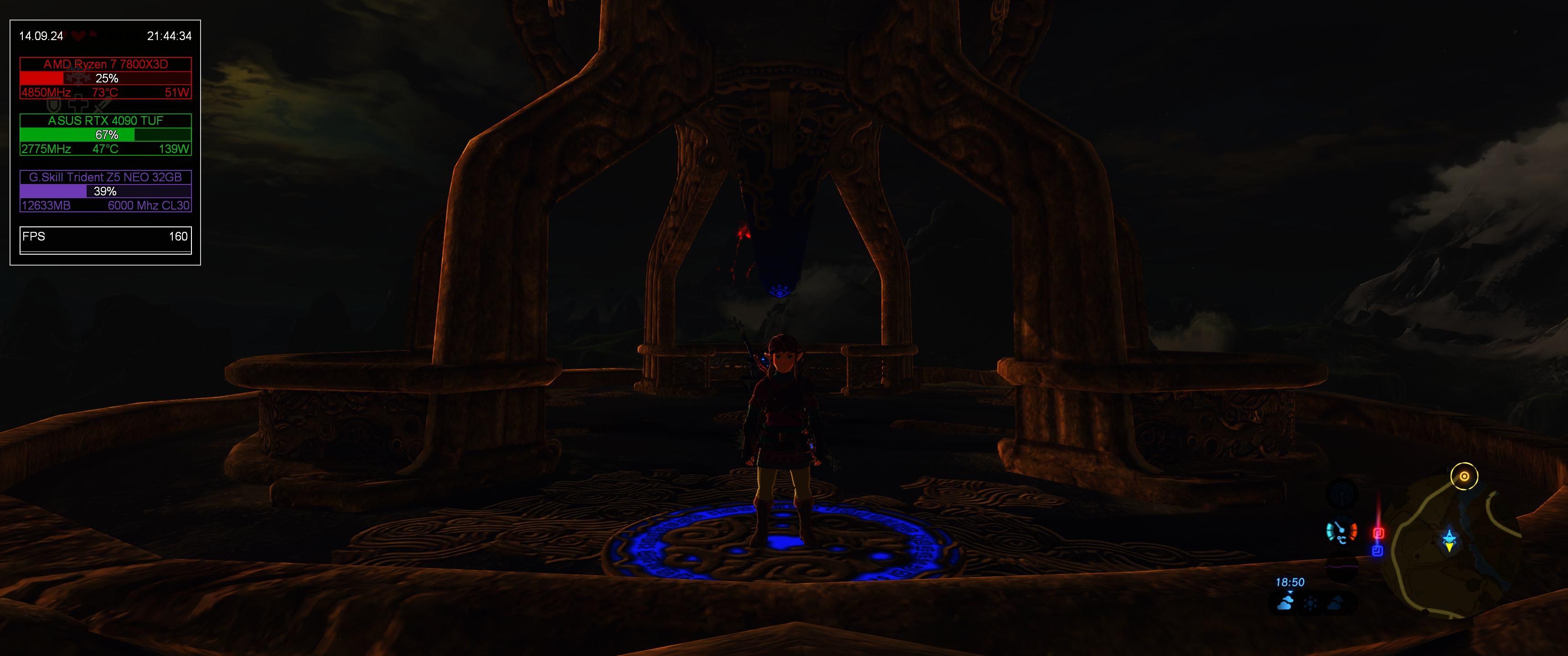

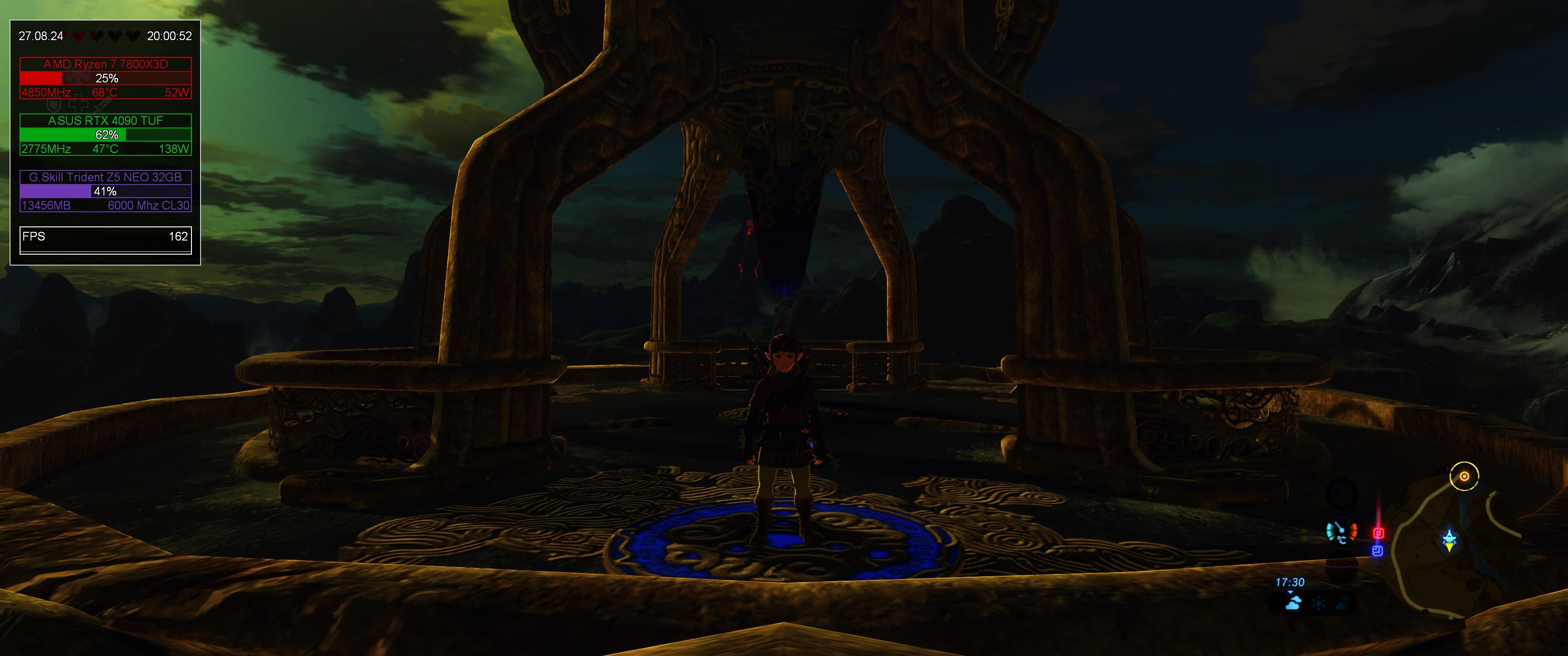

BOTW - quasi kein unterschied
Warum nimmst Du bei BL 3 nicht den integrierten Benchmark? Wären die Ergebnisse dann nicht besser vergleichbar für andere? Oder hat das einen bestimmten Grund?
P.S. Eines meiner Lieblingsspiele ( Serie )
Weil das so schneller geht. ^^
Die fps in bl3 sind ziemlich stabil. In der Szene schwanken die fps zwischen 295 und 305.
Ich habe in beiden Fällen die Max fps abgewartet.
Sind also ca. 8 bis 10%
OK, habe gestern mit deinen settings halt mal den Benchmark durchlaufen lassen mit einem 7950X3D und hätte gerne mal den Unterschied gesehen.
stell dich an die gleiche stelle wie ich :)

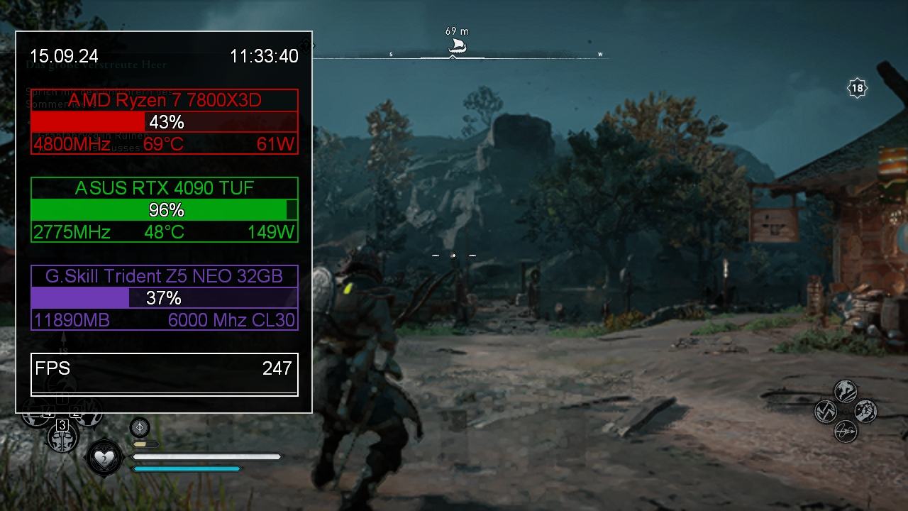

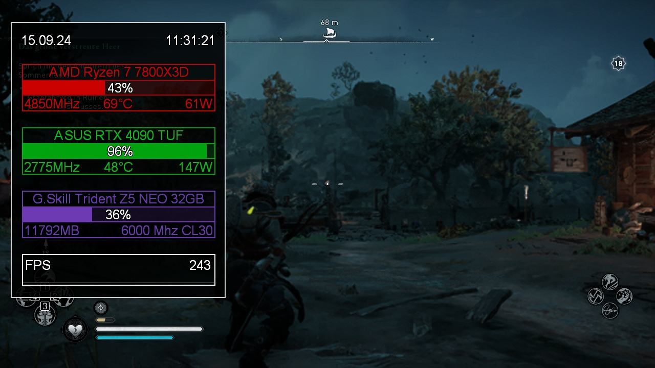

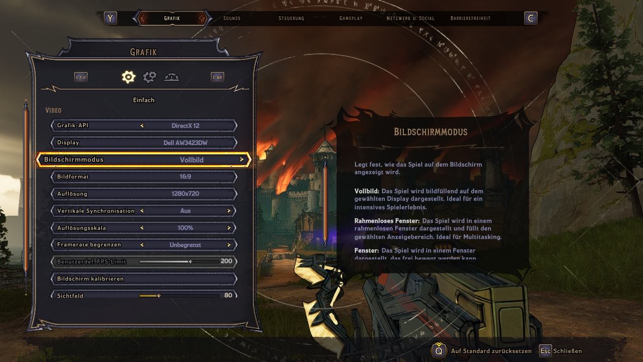

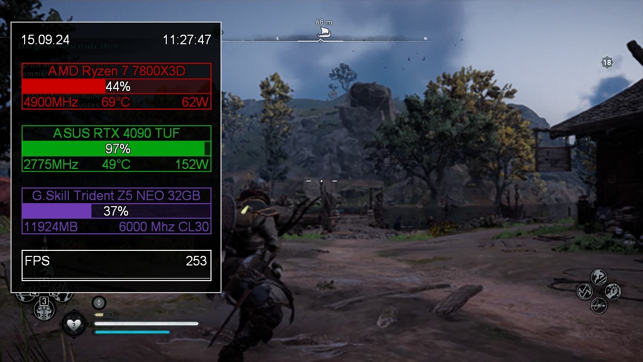

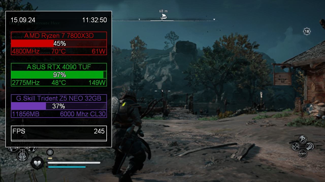

settings:
1280x720

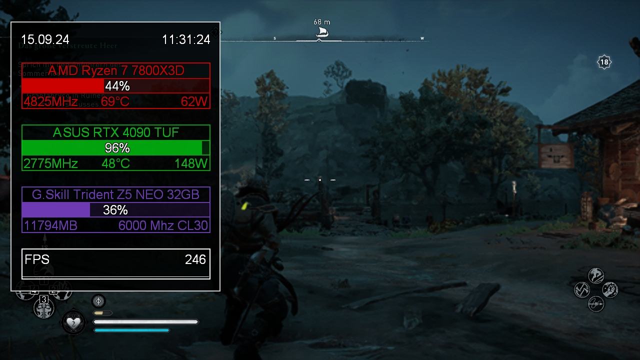

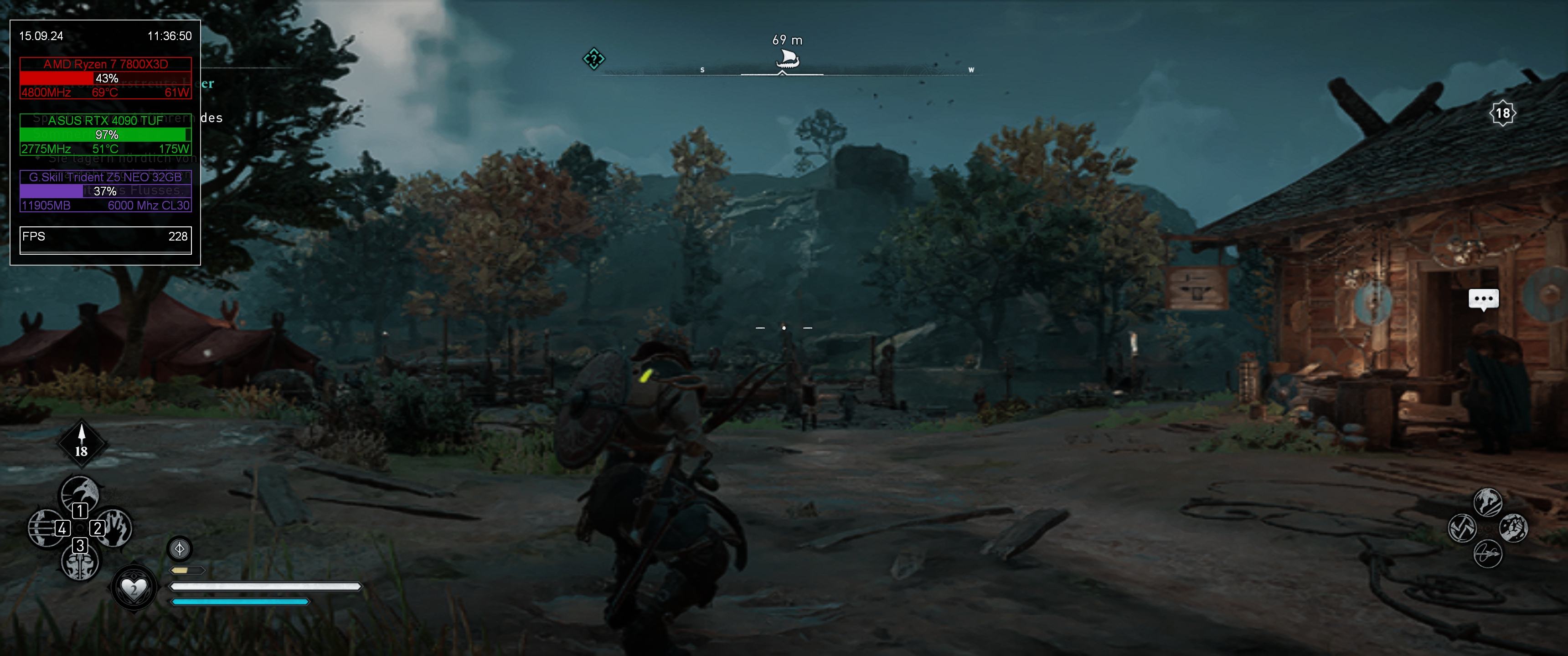

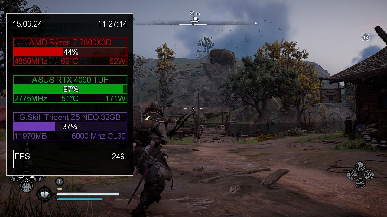

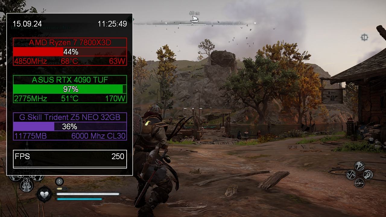

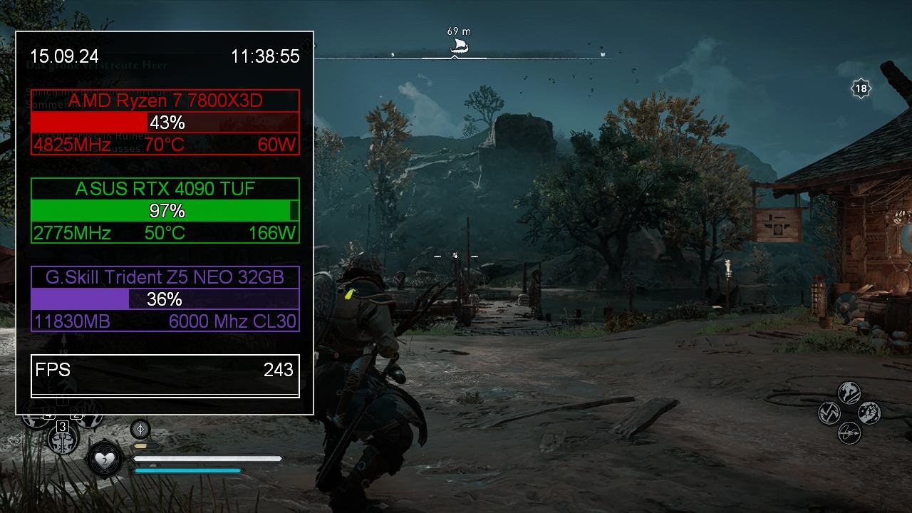

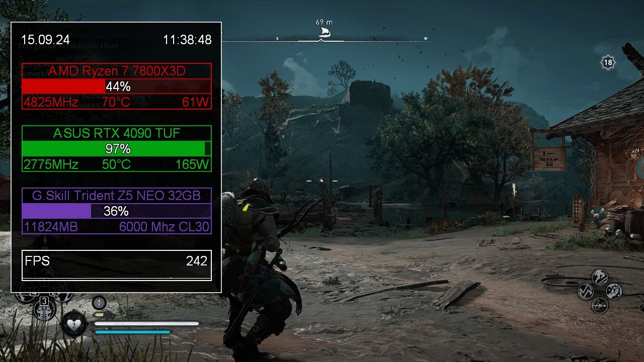

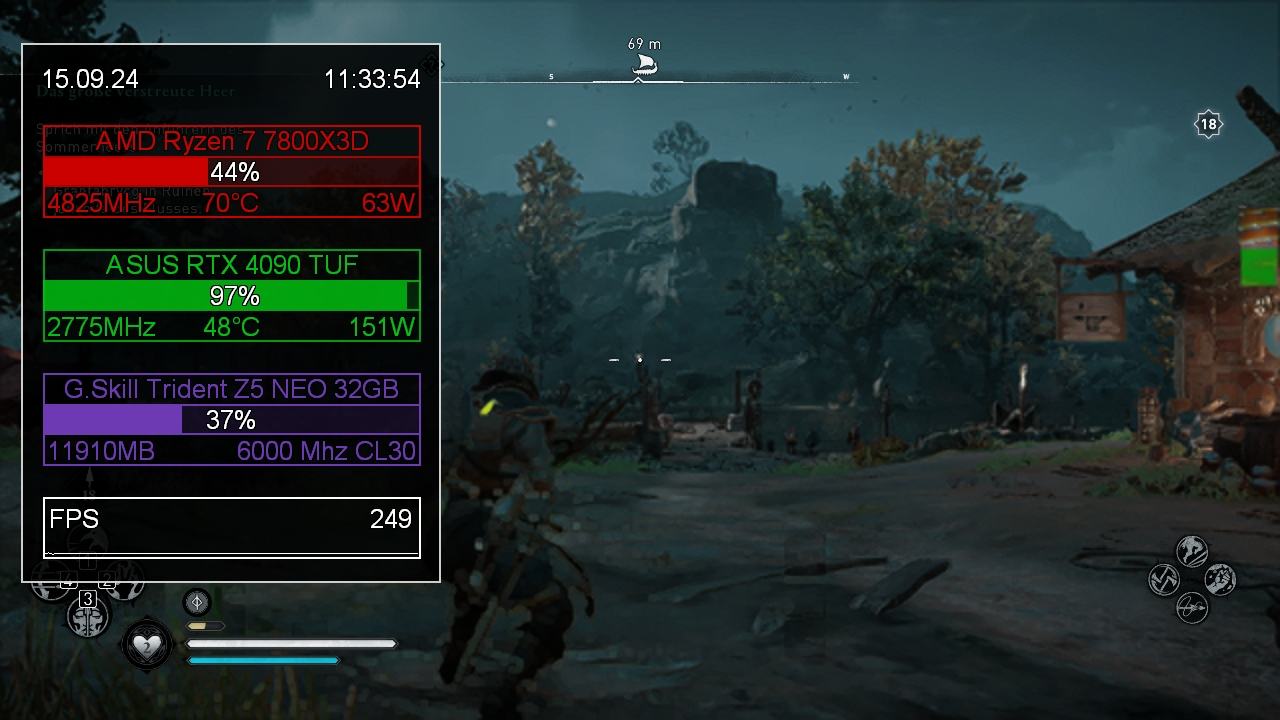

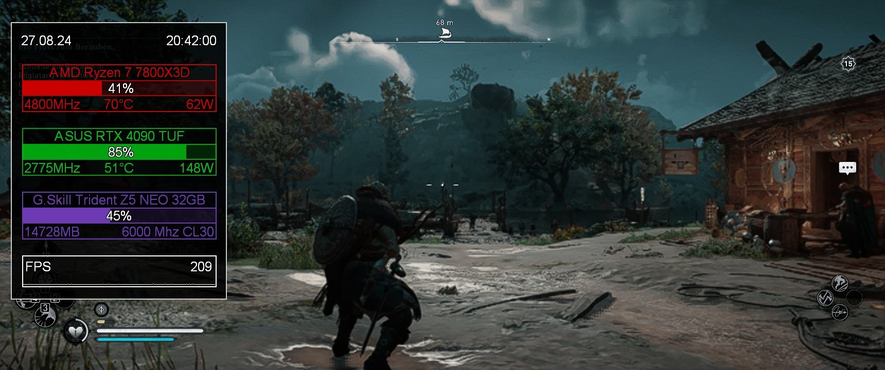

valhalla 10-15%
ACValhalla_2024_09_15_11_38_56_175.jpgACValhalla_2024_09_15_11_38_48_376.jpgACValhalla_2024_09_15_11_36_51_300.jpgACValhalla_2024_09_15_11_33_55_244.jpgACValhalla_2024_09_15_11_33_41_849.jpgACValhalla_2024_09_15_11_32_50_099.jpgACValhalla_2024_09_15_11_31_24_873.jpgACValhalla_2024_09_15_11_31_22_283.jpgACValhalla_2024_09_15_11_27_50_734.jpgACValhalla_2024_09_15_11_27_48_112.jpgACValhalla_2024_09_15_11_27_14_920.jpgACValhalla_2024_09_15_11_25_50_891.jpg
