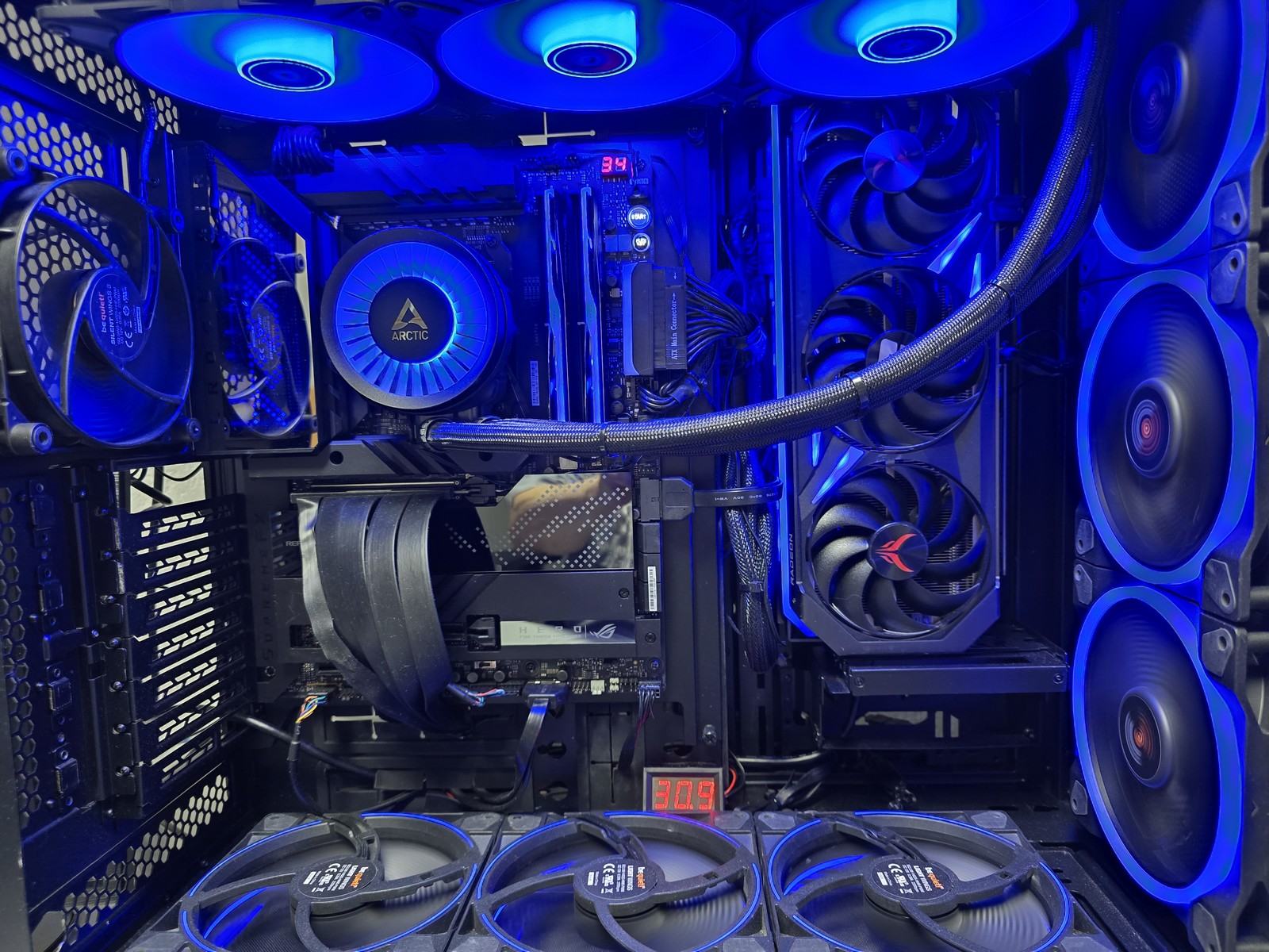

im normal eingebauten Zustand ist die Schrift lesbar wenn Du den Kopf auf 180° drehst ist die Schrift auf dem Kopf meinst Du das so? Wenn ja, das geht, habe ich auch schon gemacht, den Grund dafür weiß ich nicht mehr, jetzt sitzt er wieder wie er soll Schrift lesbar. Je nach Raumtemp. verändert sich die Idletemp. Gehäuse innen 30,7° Idletemp. 35°, CPU Paket 43°, kontrolliert mit HWInfo.
