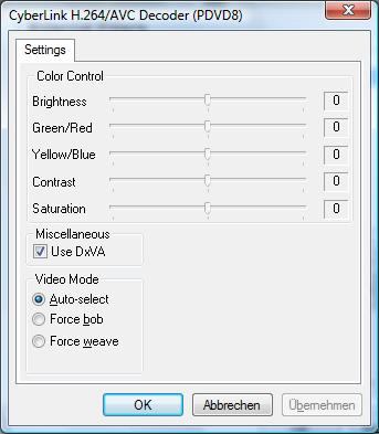

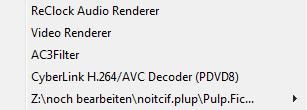

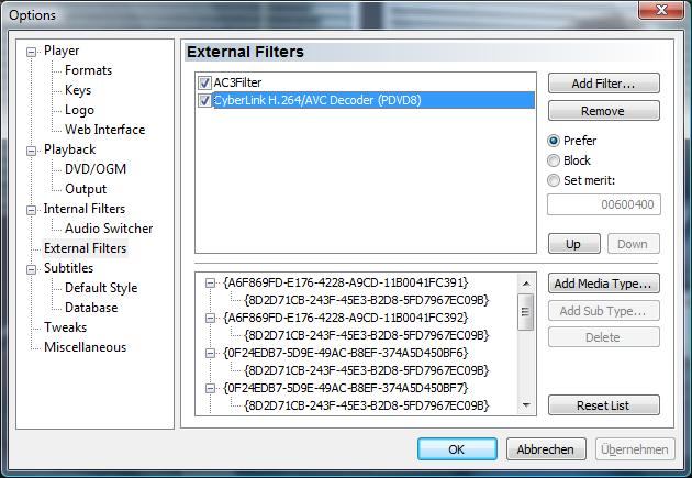

Jedoch habe ich bisher keine mkv´s gefunden die damit funktionieren? Ich habe beide PowerDVD Codecs ausprobiert, ffdshow sowie den im MPC integrierten Codec. Bei manchen Filmen gehen die Ausschläge bis 100% hoch, Average habe ich 30-60% Prozessorauslastung. Haali, ReClock sowie AC3Filter sollten funktionieren, jedeoch bekomme ich die Hardwarebeschleunigung nicht aktiviert, egal welchen Codec ich auch verwende.
Meine Filterkonfiguration ist wie folgt (PowerDVD) (siehe Anhänge).
Woran könnte das Eurer Meinung nach liegen oder was kann ich noch versuchen?

es gibt nur einen handelsüblichen dxva( d.h. hardwar acceleration) h.264 bzw mpeg 2 codec den du benutzen kannst. Der ist in der Ultra Edition von Powerdvd 8 drin.
Wenn du den benutzt musst du bei MPC unter Filter, dann den Powerdvd8 codec anklicken und ein haken in DXVA machen, allerdings funktioniert die hardware beschleunigung nur auf dem 1. Monitor.
edit: seh grad das du das ja gemacht hast. also bei mir in winxp funtzt es. nur mit 24p hab ich probs.

genau so habe ich es eingestellt, wie auf den Bildern zu sehen. Das Problem tritt auf wenn nur ein Monitor aktiviert ist als bei auch beiden (also Moni & Beamer) unabhängig wo gerade der Film läuft.
Bei originalen HD-DVDs macht es keinen Unterschied welchen Monitor ich benutze, funktioniert bei beiden!
