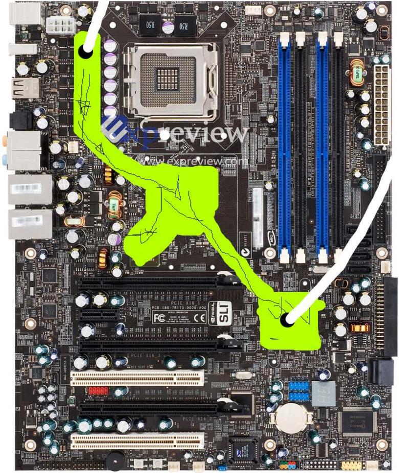

Hi,
Da mein Evga 780i diese woche eintrödeln sollte und ich es nicht mit einem Lüfter betreiben will oder bei Anfi-Tec das passende für über 100 € kaufen möchte dachte ich mach ich mir die Kühler selber .
Seht selbst ist zwar nur eine Skizze da ich die Teile erst genau planen muss , um sie dann herzustellen je nach aufwand mach ich sie von hand oder mit einer cnc fräse , der Kühler-Boden soll aus einem Stück hergestellt werden der deckel entweder aus Plexi oder Delrin !
Skizze :
attachment.php
Schaut interessant aus, aber muss der Spwakühler nicht noch etwas nach links? :)
Ist ja erstmal nur eine Skizze nachher gehts in den Keller bräuchte nur noch die Abstände der chipsätze und SPwas !
Aber denke dran, dass noch andere Bauteile auf dem Mobo sind, die einen Boden in einem Stück behindern...

Weil so bist du sehr nahe an den Löcher des CPU-Kühlers.

das wäre selbst für uns nicht grade leicht was du dir da vorgenommen hast :)
pass vor allem mit der höhe auf, das sind schneller bauteile im weg als dir lieb ist.
erst recht auf dem weg zum spawakühler
vllt kannste mit ner gelöteten rohrkonstrution was erreichen
das kommt dann dem aufbau des msi boards mit der vorinstallierten watercool-wakü evtl ein bisschen nahe
Ich würde ein ähnliches Design wie die passiv Kühlung vorschlagen.... 3 einzelne Kühler und statt der HPs eben kleine Rohre, durch die das Wasser fliessen kann.
Mit einem kompletten Boden kommst du nur schwer hin.... da ist so viel im Weg und das Ergebnis wird auch nicht viel besser.... da bringt du Wochen zu, dass kein Bauteil den Kühlerboden berührt und ab Rev. 123 passt dann alles ;)
Zumal du mit 3 kleinen Kühlern jeden Kühler extra vermessen und bauen kannst.
Wenn du einen massiven nimmst, müssen alle Löcher aller drei Kühler exakt stimmen. Ist sicher machbar, aber auch mit erheblich Mehraufwand verbunden.
VIEL ERFOLG !!!
ui ui ui da hast du dir was vorgenommen ...
sieht schon mal gut aus - bin auf die Umsetzung gespannt
Die Hydrogenvariante von Watercool währ wohl ein guter Anhaltspunkt, da du in einem Stück wie gesagt nicht leicht hinkommen wirst ... Das andere ist auch flexiebler ;)
Ne lösung inkl. Cpu währ natührlich auch interesannt...
ja à la Innovatek Cool-Matic MBX aber das ist wohl kaum zu machen
dafür musst du das Board ausmessen und ne CNC haben
Er hat doch ne CNC oder hab ich mich verlesen?
Es währ mal interesannt ob sone Lösung wie der MBX oder ne Selfmadelösung besser kühlen als ein Standalonekühler?!
Um ehrlich zu sein, ich glaube nicht, dass du es schaffst da was gescheites zu bauen.
Aber trotzdem Viel Glück!
Pass auf, die Chips sitzen auch nicht alle auf der gleichen höhe.
Mfg Bimbo385
