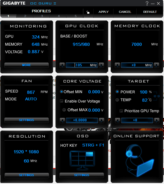

EA sagt mir das es daran liegt das meine Karte von Haus (Gigabyte) übertaktet wär. Jetzt versuche ich dir auf Ref Takt runter zu kriegen, aber mit Afterburner oder dem Haus eigenen OC Tool schaffe ich nur -105MHz, das sind aber immer noch zu wenig ... Gibt es ne Möglichkeit OHNE Das Bios von der Karte zu ändern ?

So sieht übrigens das Tool aus was ich Benutze, da steht auch was von Power- und Temptarget

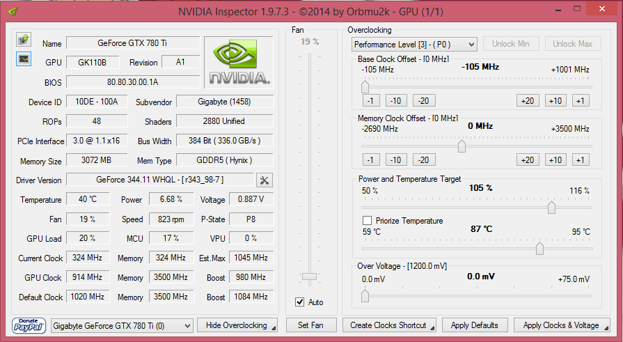

Die Targets kannst du mit dem NV Inspector verändern. Das ist ein kleines nützliches Minitool, was auf Treiberfunktionen zugreift, die (zum Teil) nicht selbst im Treiber einstellbar sind. Wie eben das verändern der Targets.
Einfach auf "Show Overclocking" klicken, die Meldung mit OK bestätigen und dann die beiden Regler für Power- und Temptarget auf das maximal mögliche aufdrehen im Performance Level 3 (P0) State. -> was quasi der Laststate ist, der beim Spielen anliegt.

Also in etwa so, Powertargen und Temp hoch, dafür aber den Takt runter. Mir geht es ja nicht darum 3 - 4 fps aus den game zu Kitzeln, ich will einfach nur das es Läuft.
Ja die Regler bei PT und TT auf max stellen und testen ob es stabil läuft, wenn nicht noch zusätzlich den Takt senken.
