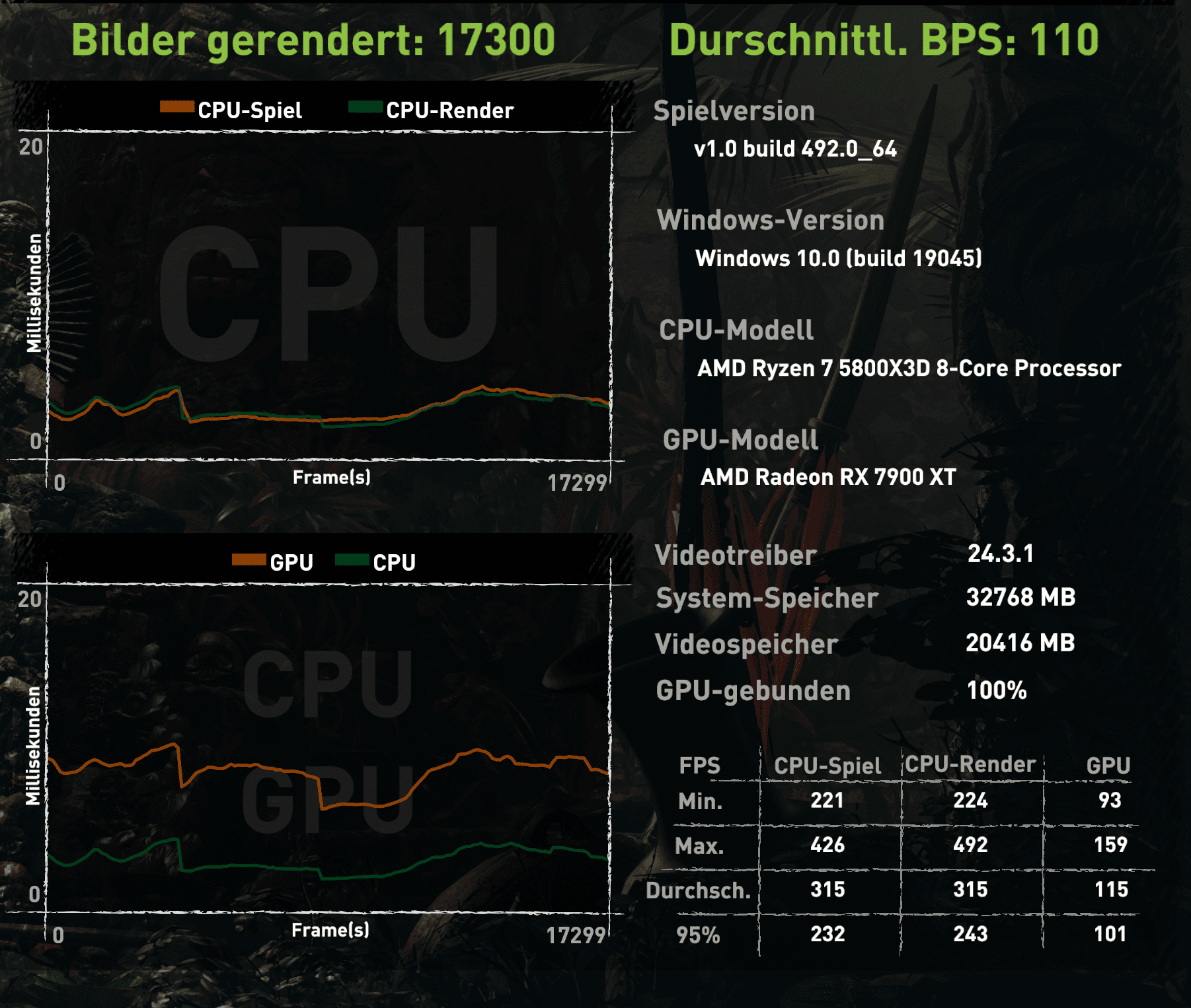

Im Ingame Bench von SotTR bestätigen dies die Ergebnisse bei 4K Ultra ebenso, aber alle paar Sekunden (5-10) stockt das Bild für den Bruchteil einer Sekunde komplett. FPS liegen stabil rund um 100, ich weiß nicht so recht wie ich raustesten kann ob die Karte kurz die Versorgung unterbricht weil ihr irgendwas beispielsweise zu warm wird oder woran sonst das liegen kann. Das Selbe tritt ingame auf.
Hier mal vom letzten Bench:
Die kurzen Einbrüche sind gut zu Erkennen. Auf dem OSD ist mir aufgefallen, dass es diese Einbrüche auch bei der CPU gibt.
Generell ist die GPU bei 100% und die CPU bei 20-45% je nach Szene, springt sie allerdings bei den Rucklern ebenso auf 10-20% weniger Load.

Also den HWINFO hab ich parallel laufen lassen, der GPU-Z ermöglicht nur das einsehen der kurzen Einbrüche anhand des Graphen besser.
Die SSD Sensoren hab ich aber ausgeblendet gehabt. Das muss ich also nochmal nachtesten. Die Temps von GPU und CPU sind aber +/- 1-2° identisch zu GPU-Z.

Habe den Übeltäter gefunden - Es war GPU-Z selbst. Wenn ich ohne das Tool teste läuft alles ohne Ruckeln.
