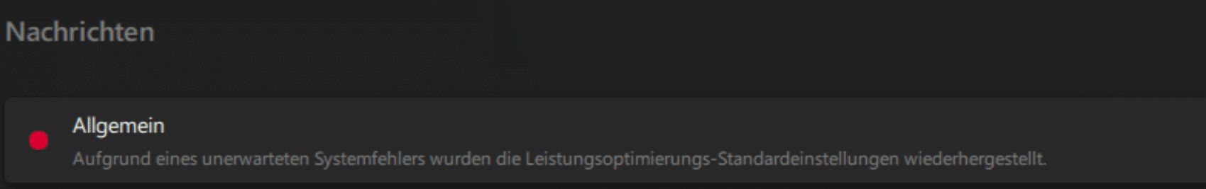

ich hab da ein Problem, dass regelmäßig der Treiber abstürzt mit dem Fehler "Aufgrund eines unerwarteten Systemfehlers wurde die Leistungsoptimierungs-Standarteinstellungen wiederhergestellt."
Abgesehen, dass ich in der Einstellung nach der Installation vom Treiber, nichts verändert habe, weiß ich nicht, wo ich anfangen soll zu suchen.

Das ist die Meldung.
Es wurde nichts verändert, weder OC noch UV.
Alles verbaut, W11 Installiert, alle nötigen Treiber und Updates durchgeführt
Also geht kein Fenster auf, du hast nur diesen Eintrag? Den habe ich auch mehrmals die Woche, kA, den ignoriere ich mittlerweile.
