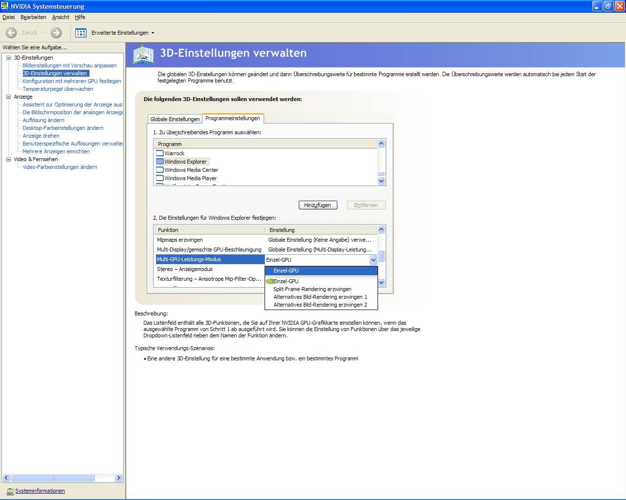

Das liegt daran, dass Du wahrscheinlich in der nVidia Systemsteuerung > 3D Verwaltung > Die Grundeinstellung unter > Multi-GPU Modus auf > Splitframerendering gestellt hast.
Dummerweise sind aber nicht nur Games darin aufgelistet, sondern auch der Windows Explorer.
Also entweder den Windows Explorer wieder auf Einzel-Gpu stellen oder Global auf Einzel-GPU stellen.
> 7905 GX2 wieder hineinmontieren > im anfgesicherten Modus aufstarten > nVidia Systemsteuerung > 3D Verwaltung > Windows Explorer > Einzel-GPU
Das funktioniert sicher. Ansonsten kannst Du den Treiber im abg. Modus deinstallieren und danach neu starten und den Treiber 174.20 wieder installieren. Also bei mir läuft er wunderbar. Den gibt's bei Guru3D.
(Ich würd am Besten erst, bevor Du ein Game starten willst, die nVidia Einstellungen kontrollieren und dann für dieses Game selbst die Split- oder das AlternativFramerendering 1-2 einstellen. Wenn Du's Global so einstellen solltest, wird beim nächsten Start wieder der Freeze auftreten, da eben der Windows Explorer auch in der GameListe aufgeführt ist).
Du kannst schon die Global-Settings auf SplitFramerendering umstellen, aber einfach den Windows Explorer auf "Einzel-GPU stellen und speichern.
Dann passiert das nicht wieder mit dem BSOD und es gibt auch keine Freezes mehr.
Und woher weiss ich das Ganze.... es ist mir auch passiert.
PS: Denk daran, dass es noch andere Windows Programme hat, die in der nVidia Systemsteuerung aufgeführt sind. Zum Beispiel den Windows Media Player und Media Center usw. Also zumindest auch die auf Einzel-GPU umstellen, solltest Du global Dual GPU Modus konfigurieren....

Das ist effektiv wenn man global Splitframerendering oder AlternativRendering einstellt.
Ihr dürft nur die Games konfigurieren in der 3D-Verwaltung, aber nicht die globalen Einstellungen für DualGPU Modus verändern.
