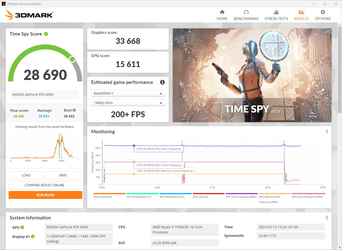

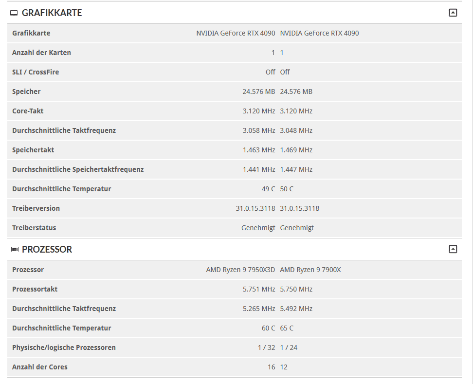

Hallo Leute! Ich habe gestern meinen 7950X3D verbaut und musste feststellen, dass die Frames in Kombination mit der 4090 drastisch eingebrochen sind. Zu Beginn vom Time Spy hatte ich um die 240fps, jetzt sind es gerademal 200fps. Die gesamte Score ist um 4000 Punkte eingebrochen. BIOS hab ich das 922er von der offiziellen ASUS Seite. Speicher ist 6000er CL30. Neuester Chipsatztreiber ist auch installiert.
Was mach ich falsch?

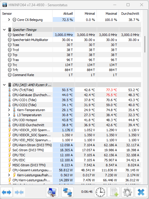

Wie sind die Temperaturen?
Welcher Kühler wird verwendet?

Es ist bekannt, dass die x3d cpus in 3dmark nicht so gut funktionieren.

Kühlung ist eine Custum Wakü mit Mora3. Maximale Wassertemperatur ist 29 grad. G-Sync ist aus.

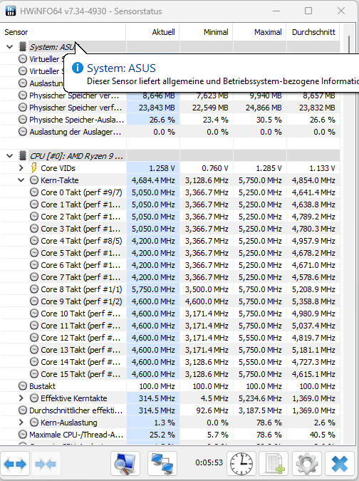

Wenn ich CCD1 manuell im BIOS deaktiviere stimmen die Frames wieder. ALlerdings hinkt der CPU Test jetzt hinterher... ;-) Man kann wohl nicht alles haben.
CCD1 ist der mit dem x3d.
Du könntest gegentesten und den CCD2 deaktivieren.
Auf jeden Fall hast du jetzt ne Idee wieso
Ich habe den zweiten CCD deaktiviert. Im BIOS ist der erste als CCD0 deklariert. Die Grafikkarte ist jetzt dauerhaft zu 100% ausgelastet wärend der ersten beiden Tests, so wie ich das auch erwartet hätte.
Sorry. Mein Fehler.
Natürlich 0 und 1.
Jetzt brauch ich gute Vorschläge für für BIOS Einstellungen. Wahrscheinlich hilft hier der Algo der angeboten wird für die X3D CPUs, allerdings sind wohl die Kriterien noch nicht korrekt.
Und Danke schonmal für die Hilfe! Allein wäre ich garnicht auf die Idee gekommen das man die CCDs deaktiviren kann im BIOS.
