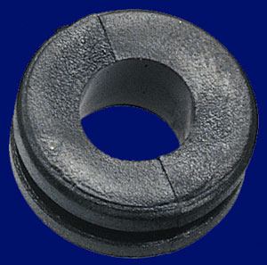

kauf dir einfach bei reichelt kabeldurchführungen zu 5 cent das stück, bohr die befestigungslöcher etwas auf und entkoppelt die platte damit.
