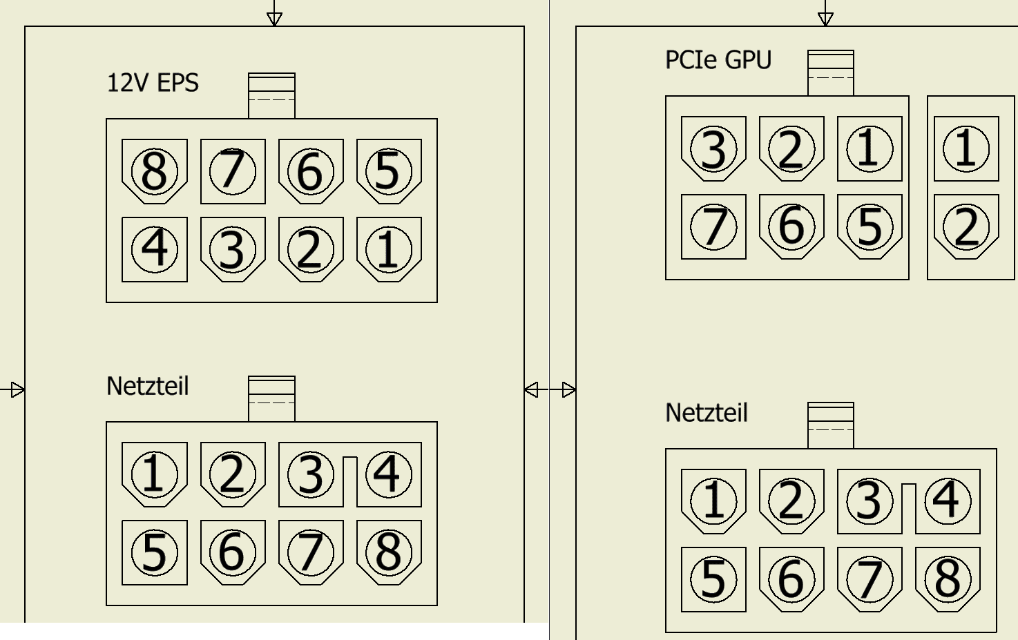

Ich Sleeve nach und nach die NT kabel in meinem PC und bin nun bei der Grafikkarte angelangt, das Problem ist dass das Seasonic NT diese leidigen 6+2 Pin Kabel nutzt anstatt "echte" 8 Pin kabel, da ich aber Shrinkless Sleeve und von Y-Kabeln nichts halte wollte ich gerne wissen ob ich die 2 Kabel, die jeweils auf einen anderen Pin mit aufgecrimpt sind "woanders" herholen kann.
Ich habe noch Platz NT seitig und würde die 2 Kabel einfach auf einen neuen Stecker legen, hier kommt jetzt aber die Stelle bei der ich eine 2te meinung bräuchte, auf manchen seiten werden die 2 Pins schlicht als GND beschrieben, bei anderen heißen sie Sense (A/B), wenn ich mir jetzt einen 2x Molex -- > 8 Pin PCIe Adapter anschau, wäre das Variante 1 aber was hat es dann mit den Sense auf sich ?

Dieses Sense A/B ist etwas verwirrend, aber es sind wirklich nur stinknormale GND-Leitungen. Sie dienen dazu, dass die Karte erkennt, ob ein 6- oder ein 8-Pin-Anschluss angesteckt wurde. Aus der Sicht des Netzteils können die aber nichts besonderes.

Also kann ich die 2 GND Pins einfach auf ein anderen Stecker mit aufteilen.
Hab gesehen das aufseiten des NT bei den beiden 8Pol Steckern noch je 1x GND frei ist, würde das da mit drauflegen.
