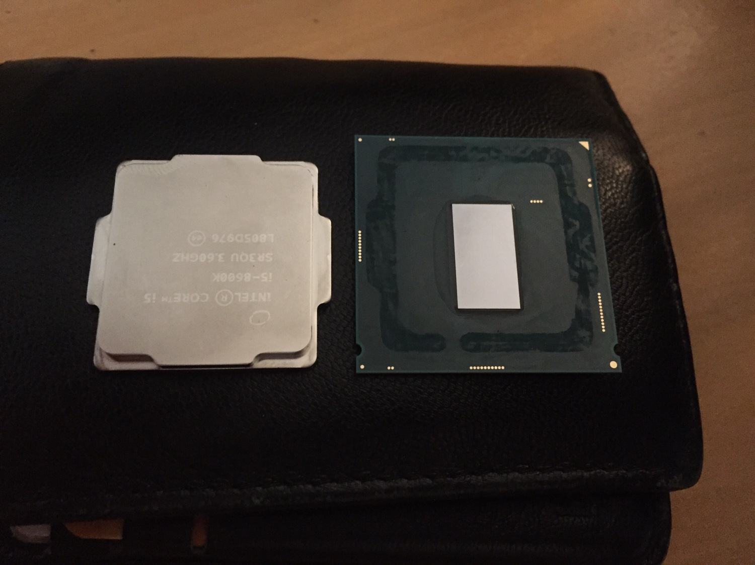

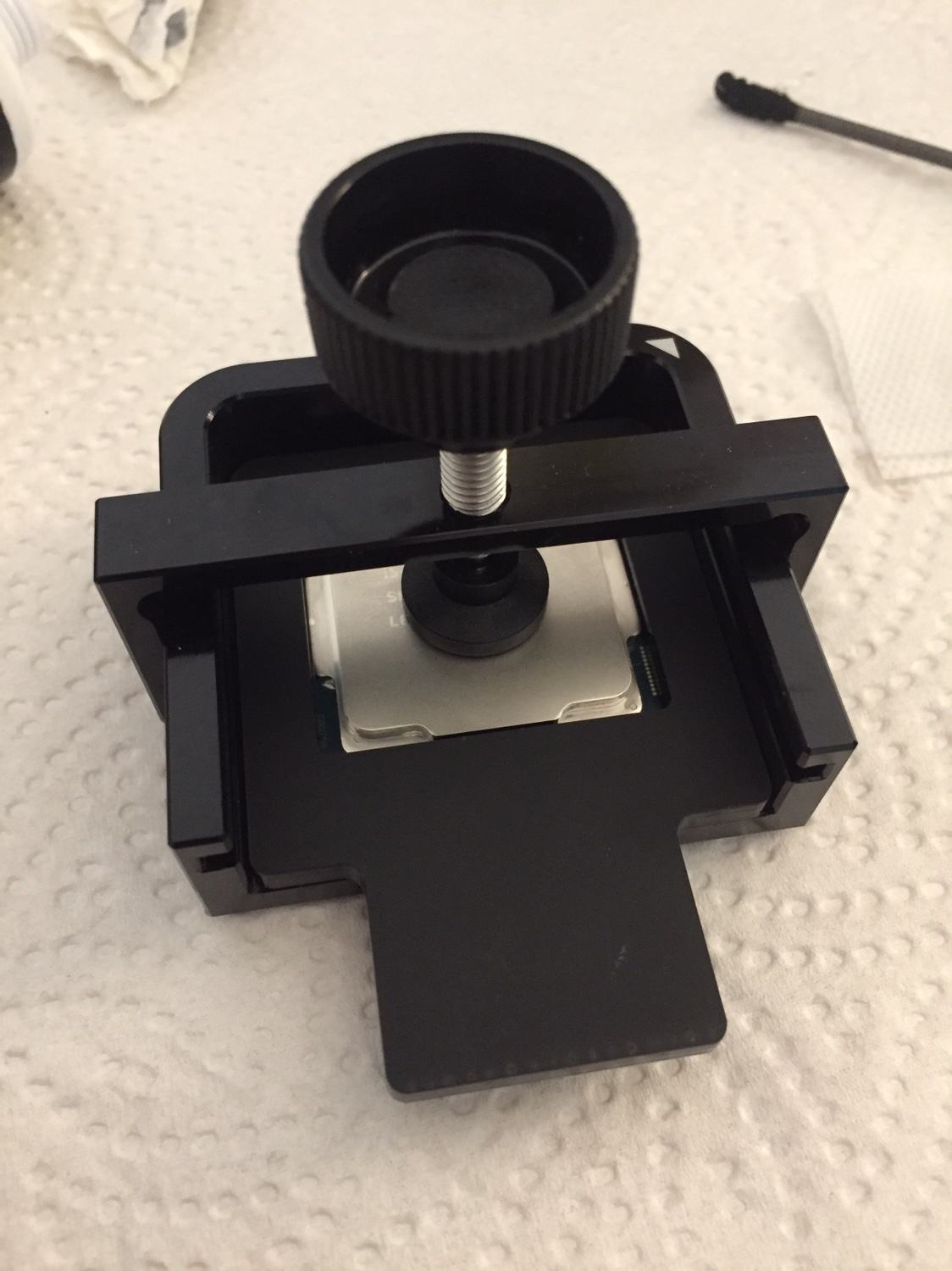

Ich werde heute meinen 8600K Köpfen, da er ein ziemlicher Hitzkopf ist.
Conductonaut Flüssigmetall und der Delid-Die-Mate 2 von der8auer kommen heute per Post. Hab mir das ganze auch schon per YouTube angeschaut, scheint recht easy zu sein.
Meine eigentliche Frage ist, die drei Pins neben dem Chip möchte ich gerne sicherheitshalber isolieren, was kann ich dafür nehmen? Reicht es etwas MX-4 drüber zu schmieren oder was kann man da nutzen?

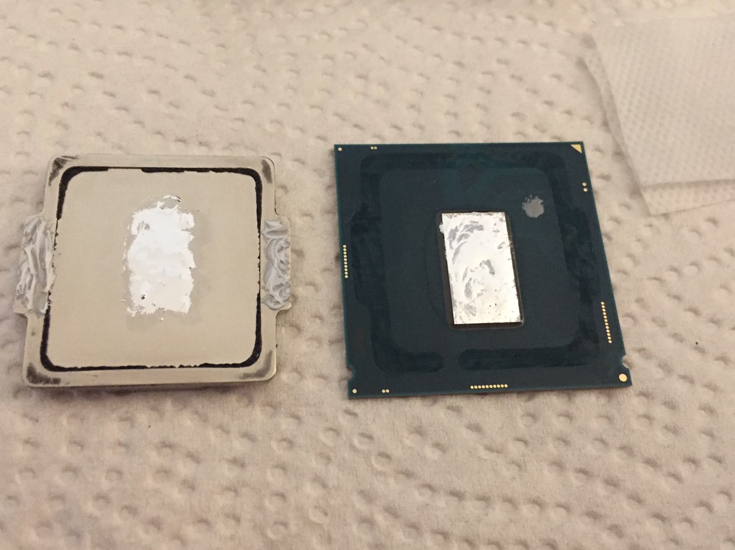

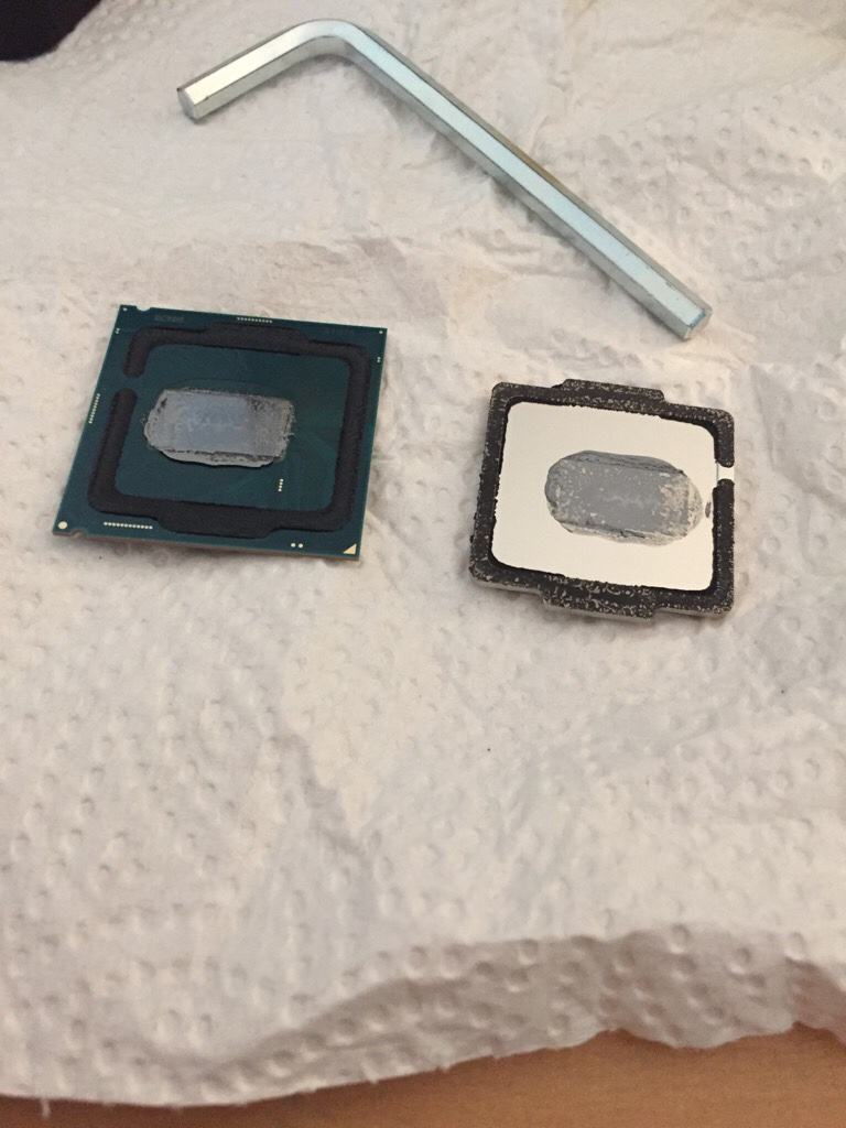

Vielleicht nicht perfekt, sollte aber klappen.
Da ist aber noch verbesserung möglich beim ordentlichen verteilen des LM. Löcher artige freiflächen wäre ein no go für mich ,da muss die fläche besser bearbeitet werden,damit das LM richtig auf der öberfläche anhaftet und das aufgetragende LM wie eine geschlossene Fläche aussieht. Auch die fläche vom Headspeadder könnte noch besser ausgemessen und mit LM behaftet werden. Umso besser es haftet umso weniger braucht man,umso weniger man benutzt,umso kürzer ist der Wärmeübertragungsweg vom DIE zum Headspedder,umso kühler wirds. Ich hoffe es wird auch gelesen........Du solltest da nicht zu locker ran gehen,den ein 2. Mal macht man es ja e nicht,also warum nicht gleich Perfeckt und soviel Minus Grad rausholen wie geht.Und bei Youtube gibts genug fusch Videos ,die das nur so raufklatschen und gut ist.

Die Suppe wird dir überall hinlaufen.
1. zu viel LM
2. zu wenig gesäubert/poliert
3. zu wenig auf die Oberfläche "einmassiert"
Wenn du Pech hast, läuft die das LM zwischen IHS und Chip raus und kann - wenn noch Pech dazu kommt - auf die Graka laufen.
