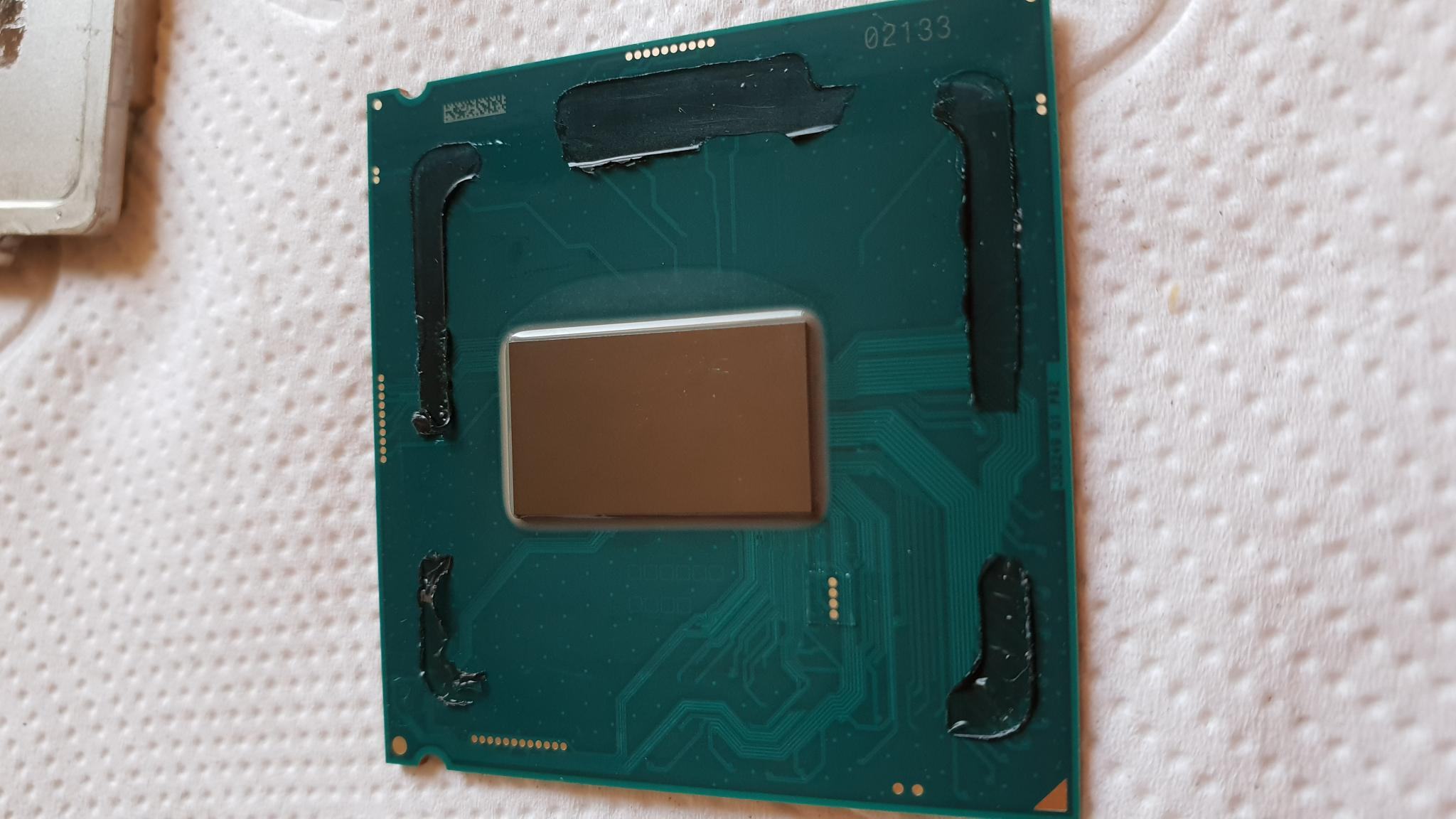

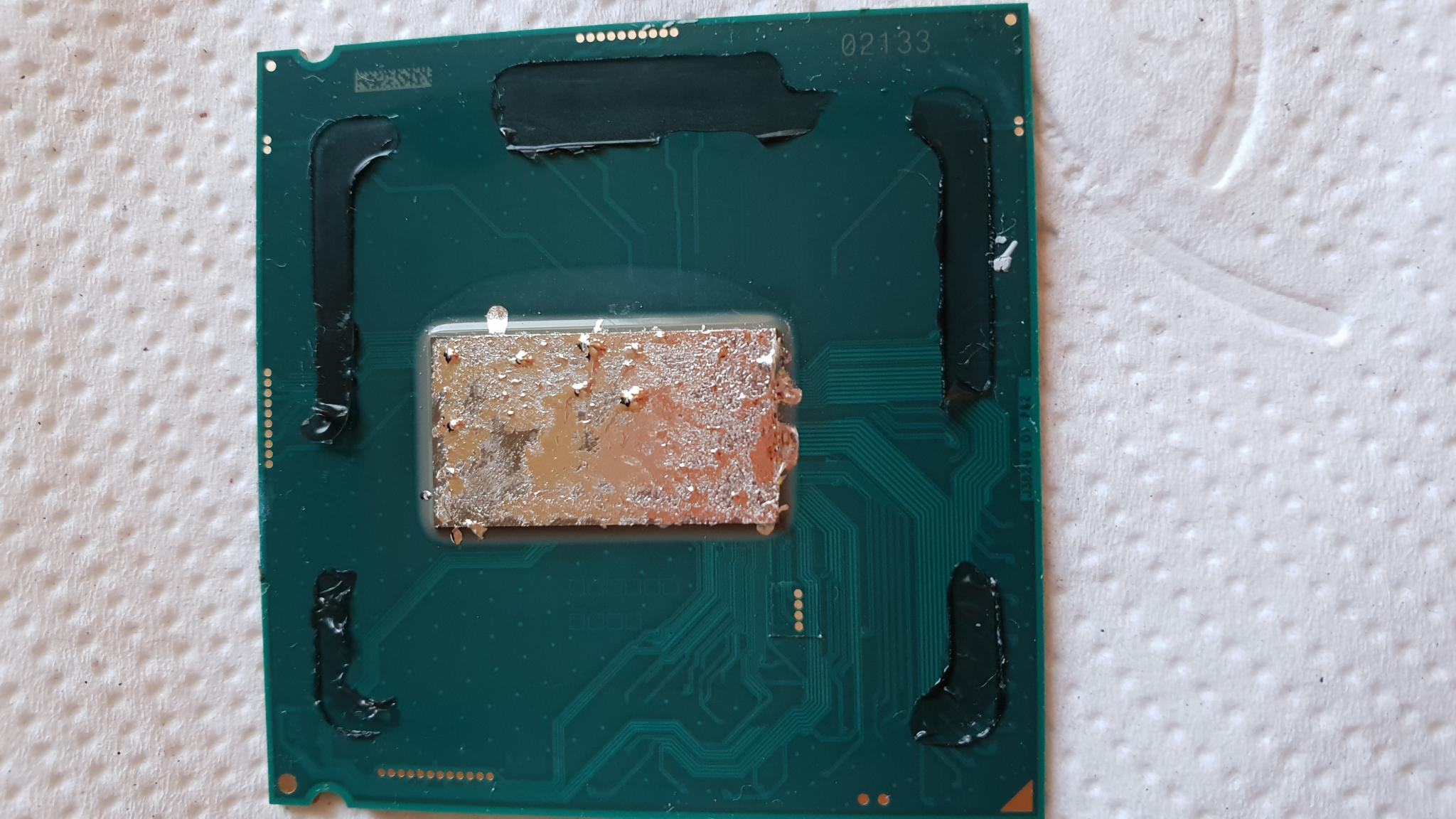

Kontakte unter dem Spreader gut isoliert? Ansonsten Mütze ab und gucken ob die Pads kurzgeschlossen sind.
jap - isoliert mit klarlack.. aber vermutlich komme ich ohnehin nicht ums neue delidden herum.

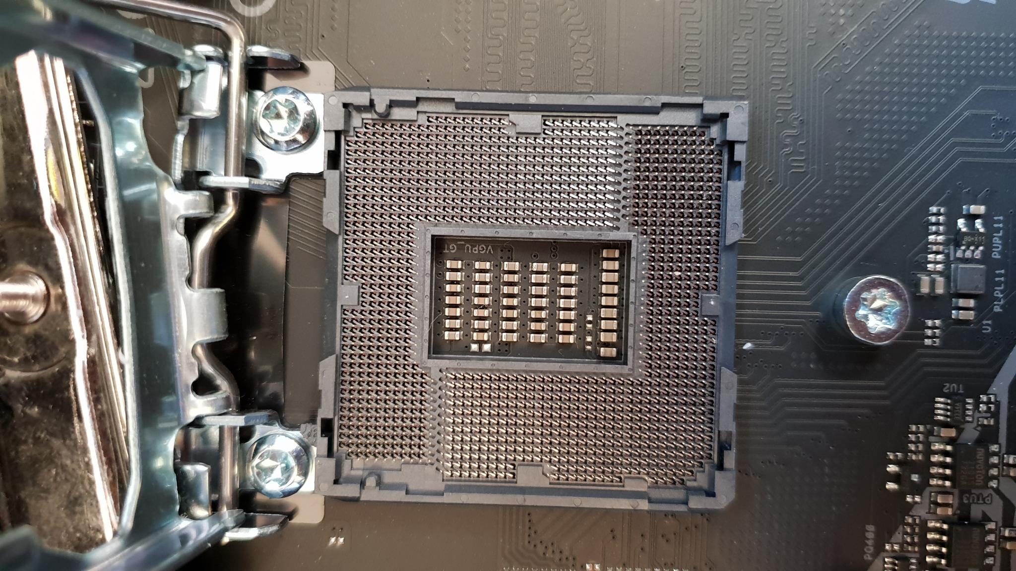

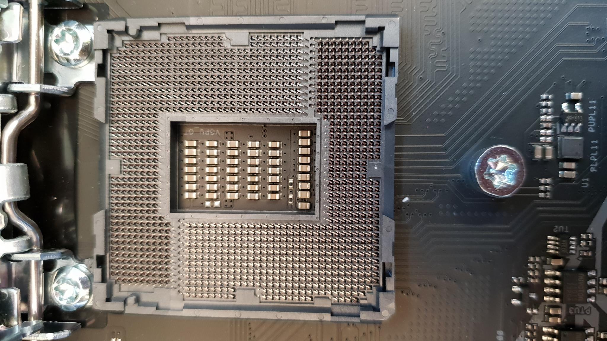

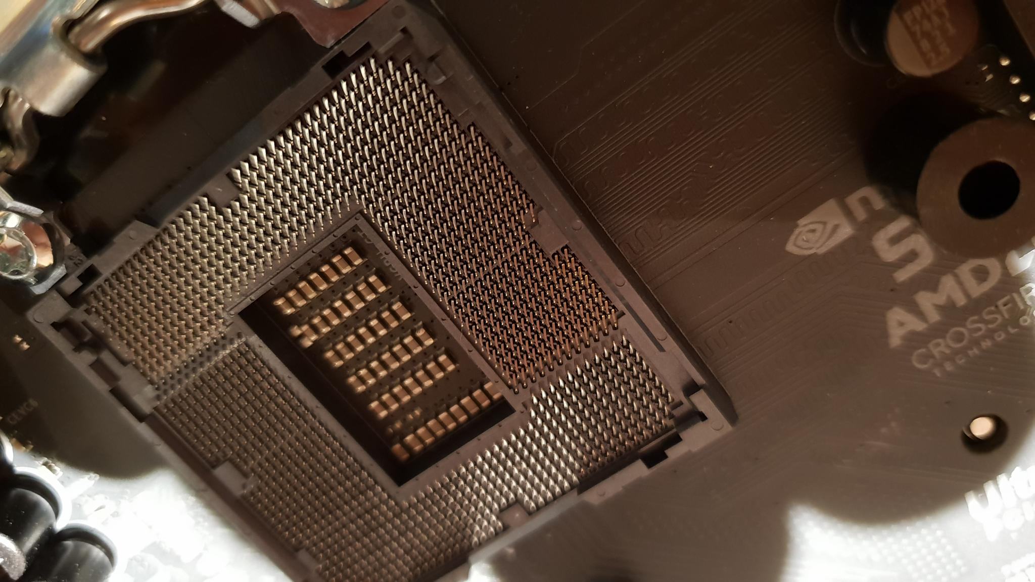

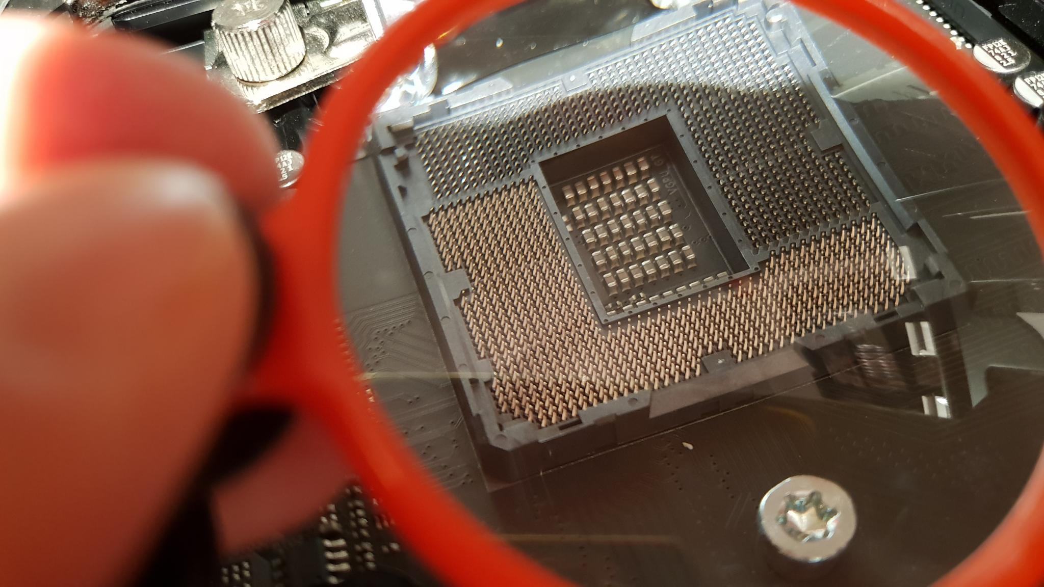

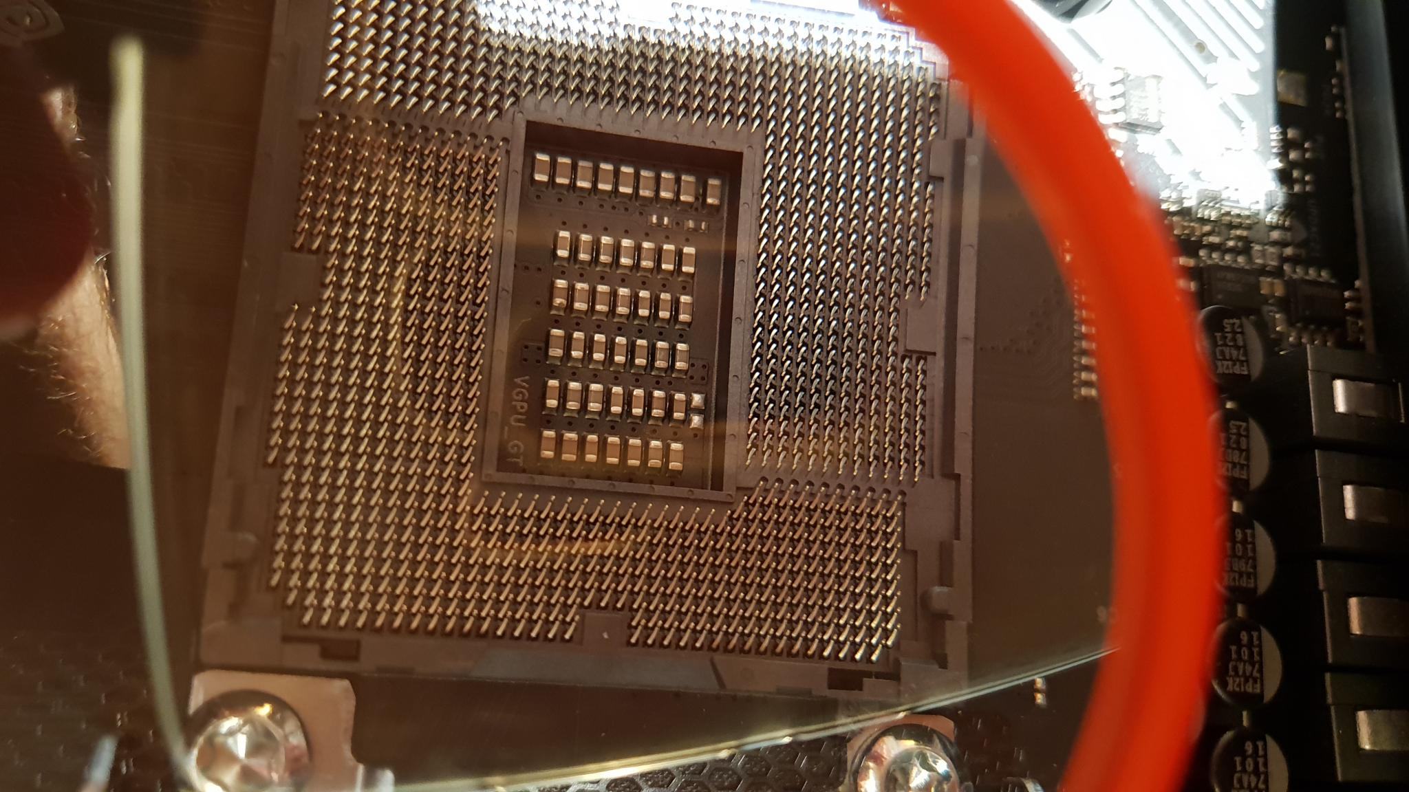

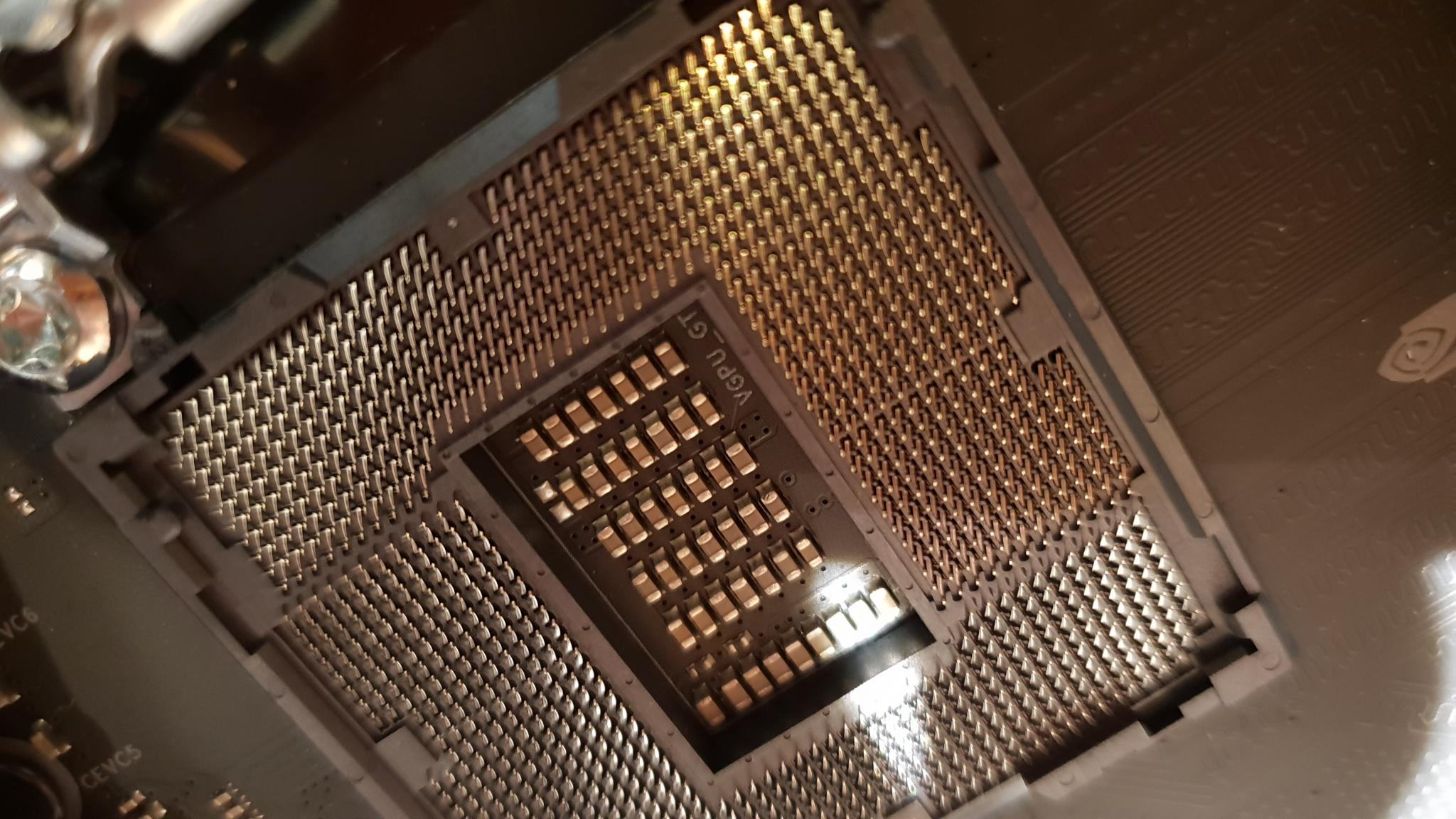

Lese gerade noch vom iGPU Problem. Guck dir, bevor Du die Mütze abnimmst, den Sockel mal genau an.
also ich konnte gerade nichts erkennen. habe noch ein paar fotos gemacht:

Delid nehme ich dann wohl morgen nochmals vor.....
Kann auf den Bildern leider garnix erkennen. Besser immer Sockel direkt von oben fotografieren.
Jupp, vielleicht sind ja nur die Kontakte unterm Spreader gebrückt.

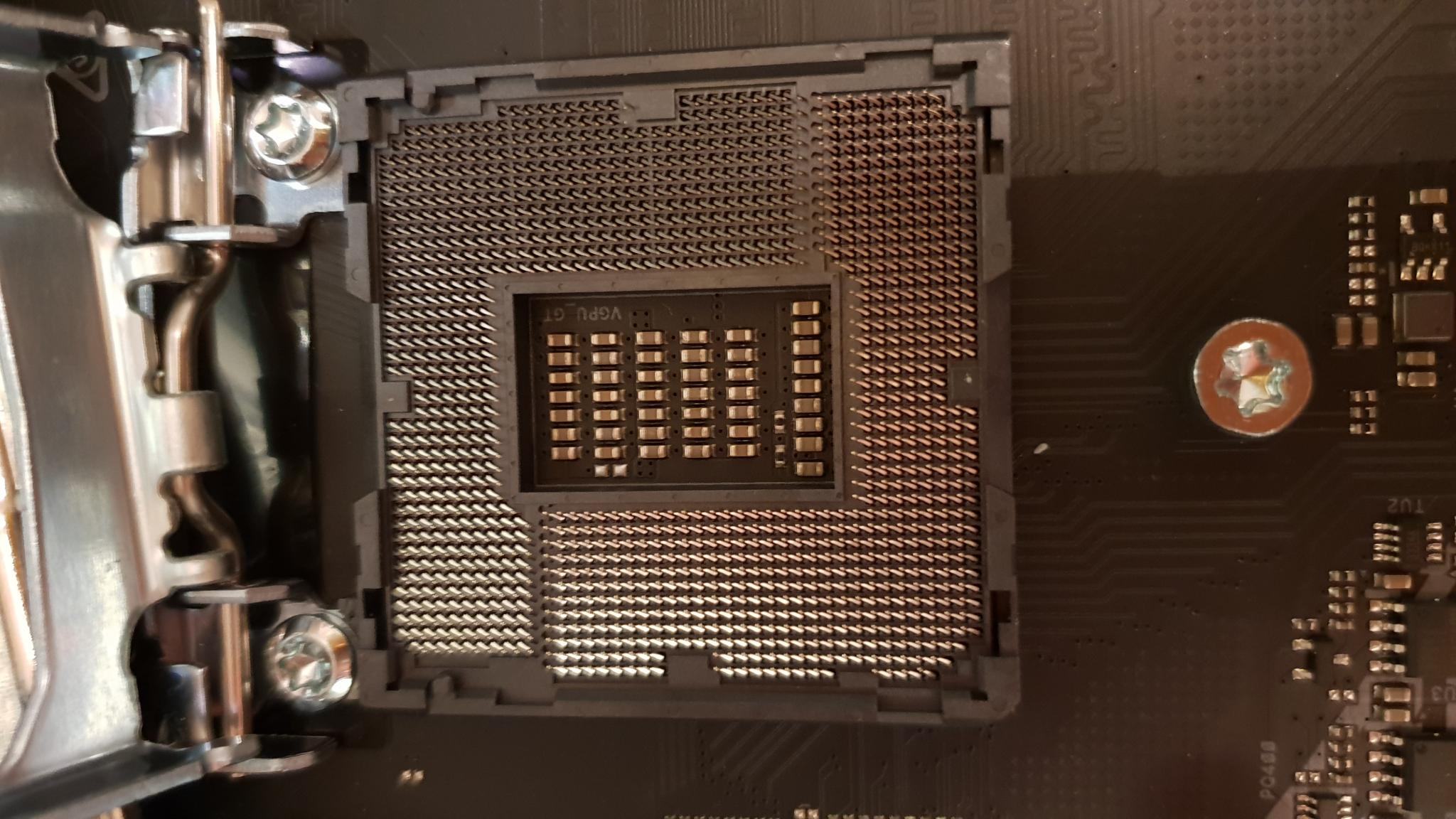

Erstmal danke für deine Zeit! Sockel habe ich nochmals von oben fotografiert und CPU erneut delidded und gereinigt. Habe sonst immer einen Kühler drauf gelegt, aber da der Rechner sich leider so verhält wie er es tut.... naja ist ja ansich ne Kleinigkeit, stelle ich auf jeden Fall wieder drauf beim testen. ;) Fotos vom jetzigen Zustand:

Jau Bilder gehen. Auf dem ersten Bild ist etwas Schmutz im Sockel, fehlt aber auf dem zweiten.
Wenn auf dem Board eine andere CPU funktioniert dann hat es, wie auch immer, die CPU erwischt.
