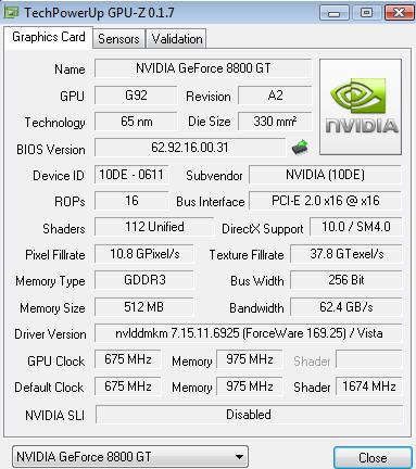

was zeigt gpu-Z für ein PCIe Modus an, nicht das die Karte mit 1x läuft.

Ich würde als erstes mal schauen auf wieviel pcie läuft. :)
So vielen Dank für die nützlichen Infos, GPU-Z zeigt alles normal an.

Shadertakt wird jetzt angezeigt, nix übertaktet ausser CPU, DX neu installiert, hat alles nichts gebracht, kann es sein das mein Mainboard im Popo ist?
