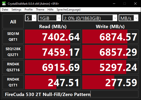

@Holt : es geht nicht mal um den Cache, schau doch die Screens genauer an. Hier mal meine einzelne FireCuda 530 mit "Null Fill" Einstellung:
Wow... >200 MB/s bei 4K - wer braucht da noch Optane/3D-XPoint... Nicht. Hätte der Hersteller die Benches ordentlich eingestellt, dann könnte er mit <60 MB/s @4K auf der Messe kaum glänzen können.
Stimmt, 0 Fill. Dann trotzdem nur 112,5 MB/s zu schaffen, ist ja schon fast peinlich und zeigt eben, wie sehr der Overhead der RAM Verwaltung auf die Latenz schlägt. Das mit der Komprimierung der Phison ist auch der Grund warum sie bei AS-SSD höhere Wert für 4k Lesend erreichen als bei CDM, denn bei AS-SSD sind die Testdaten nur zu so 70% nicht komprimierbar. Daran kann man die Datenkompression immer gut erkennen, denn sonst zeigt AS-SSD immer schlechtere Werte, schon weil es die Mittelwerte der Wiederholungen anzeigt und CDM die Bestwerte.

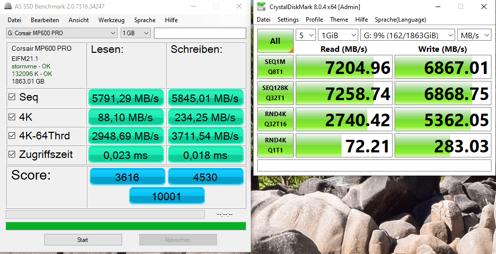

2TB reichen mir auch für den Alltag, die mp600 pro xt ist richtig klasse, 2TB für 169,-€ geschossen
Sehr guter Preis und klasse Ergebnisse...
P.S.: paar Sachen fallen nun doch auf:
1. 132096K Offset? Komische "Überprovisionierung" :fresse2: ... Oder war das früher 'ne "C:", also eine OS-SSD und Du am Anfang noch alte EFI- (und dann noch GPT-) Partition hast, die Du vergessen hast zu löschen?
2. Benches sind schon OK, beim 4K-Lesen hat man aber normalerweise ca. 100-110 MB/s in AS-SSD (nicht ganz echt wegen Phison-Controller) und zwischen 80 und 90 in CDM.
3. was die (in der dritten Zeile) erreichten IOPs betrifft, so hast Du beim Schreiben traumhafte 1300K (1,3 Millionen!), jedoch beim Lesen eher Gen3-typische ~ 670K IOPs. (sollte >1 Mio. sein)
Also alles was 4K-random-Lesen betrifft (auch die Latenz von 23 µs ist gerade so OK - ich habe zwischen 14 und 16 µs). Diese Werte sind aber auch von dem restlichen System, vor allem CPU, abhängig, müsste bei Deinem Ryzen 3700X aber schon etwas mehr rauskommen.
