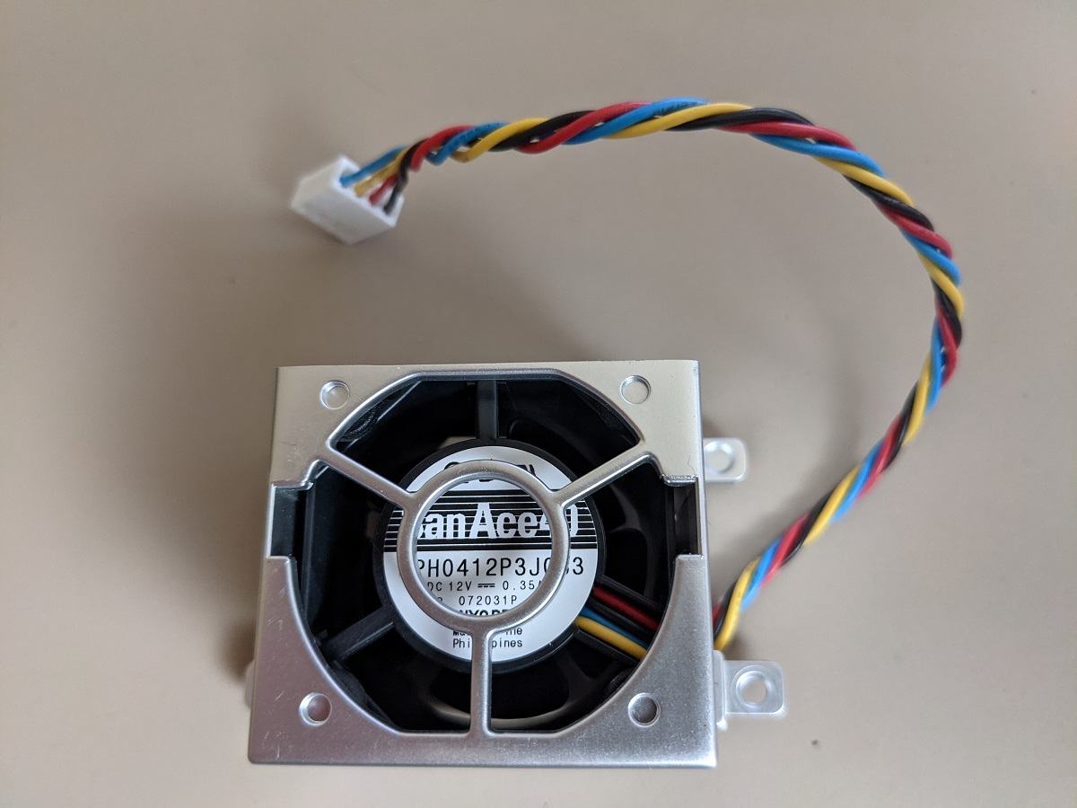

Da kann mal laut Manual S. 3-4 die JP802 und JP803 Jumper setzen, damit man den Lüfter regeln, bzw. ausschalten kann. Wir haben aber das Gehäuse irgendwie nicht aufgebracht. Gewalt wollten wir auch keine anwenden. Nun tönt der Venti wie ein Düsentriebwerk. Ist es ein Problem, wenn wir das Gehäuse ohne Venti betreiben? Wir haben ihn kurzerhand ausgesteckt. Es leuchtet halt vorne die Fan Fehler LED.

Es ist hinten drauf so ein 12V Venti.
Ich glaube, wir hängen den einfach ans Mainboard, dann können wir ihn langsam laufen lassen.
Ist voll krass, wie der tönt per default. *bruuuuuum*

Ja, wir haben den Lüfter vom Hotswap Teil jetzt am Mainboard angeschlossen, jetzt summt es leise vor sich hin.
