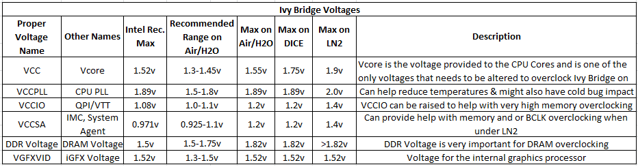

achso wegen dem 32 GB Ram Kit @ 1866
je nach dem kann es gut sein bzw. bei sandy wäre sehr sicher (denke bei Ivy ggf. auch) das bei die VTT(VCCIO) und System Agenten (VCCSA) etwas angehoben werden müsste.
Da die Vccio als auch die VCCSA bei IVY gleich ist mit Sandy wahscheinlich von 1,05 auf max. 1.08 und die VCCIO ggf. von 0.92 auf 0,925-0,935 eingestellt werden müsste.
Könnte sein bei vollbestückung und eben die command rate von t 1 auf t2 gestellt werden müsste.
Allerdings wäre es nicht schlimm da es innerhalb der Intel Specs liegt und dadurch nicht mal die Garantie verloren geht.
Hängt dann unter anderem vom Speichercontroller der CPU ab.
Ivy ist laut spezifikationen bis 1600er Ram geeignet . (daher kann man es nicht genau sagen wie es läuft)
Solltest du dann eben mit LinX + neusten AVX pack dann testen den Ram bevor du dich ansich ans OC machst.
Also , wenn der Ram mit 1866 unbedingt laufen sollte, dann würde ich auch passendes Kit nehmen ansonsten lass es einfach bei 1600, dann sollte es auch mit Stock spannung ggf. laufen.

Einmal die Ivy Specs und noch ein OC Thread. Ist zwar sandy , aber im prinzip ist Ivy nicht anders
http://www.hardwareluxx.de/community/f139/intel-sandy-bridge-sockel-1155-oc-guide-faq-847597.html
ansonsten wenn du allgemein fragen zum OC von Ivy hast dann wende dich an diesem Thread http://www.hardwareluxx.de/communit...ockel-1155-ivy-bridge-laberthread-885830.html
Aber lese dir erstmal den OC guide durch.
