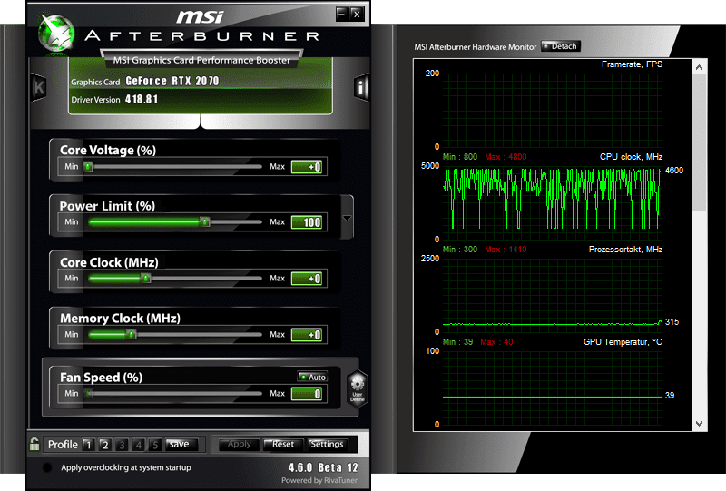

Habe seit kurzem ein neues System mit einen 9700K. Nun habe ich bemerkt das die CPU in Millisekundentakt von 800mhz bis Max geht bzw irgendwo dazwischen. Im Taskmanager sehe ich nichts auffälliges so weit. Habe ein Gigabyte Board z390 welches mein erstes ist von dem Hersteller und da läuft alles auf Standard auch bis wenige Sachen welche ich deaktiviert habe wie zB Thunderbold was ich derzeit nicht brauche. Bei denn Energieschema habe ich nichts verstellt. Im Windows 10 läuft der Ausbalancierte Modus wie immer. Vorher hatte ich denn 6700k und ich bilde mir ein der hatte nie solche extreme Sprünge, bin mir aber jetzt nicht sicher. Im Afterburner oder CPU-Z sehe ich das ganze wie wild herum gesprungen wird. Die Temps sind aber so weit unauffällig sag ich mal und liegen bei denn Kernen im normalen Betrieb bei um die 30 Grad und die Lüfter drehen im normalen Modus.
Hier mal ein Screenshot vom Afterburner wo man sieht bei der CPU Clock wie die Wild herumspringt. Habe mir dann per Google Suche andere Bilder angeschaut, bei manchen ist es auch so, bei anderen ist aber der Balken konstant und unten mit sehr wenigen Ausschlägen. In andere Foren lese ich das dieses Verhalten normal sein soll und am Speedstep liegt welches bei mir glaube ich auf Auto steht im Bios. Allerdings machen mich dann manche Bilder stutzig warum die nicht so viele heftige Ausschläge haben.

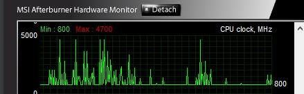

so sieht´s bei mir aus (0,5s):
eigentlich dauerhaft bei 800MHz im Leerlauf
wenn man surft oder was macht dann geht´s permanent rauf und runter

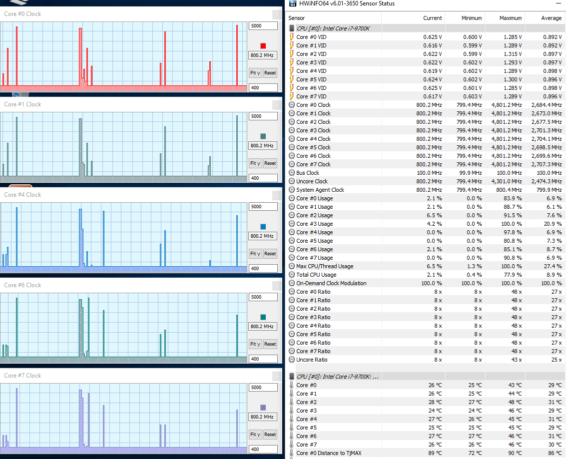

Ein Freund welcher ebenfalls denn 9700k hat hat bei sich gerade geschaut und bei ihm ist die CPU mehr bei 800 als bei. Seine Ausschläge waren da als wir über Skype geschrieben haben sonst deutlich unten. So ist es bei ihm:2019-02-13_213630_20190213_214332520.jpg
Bei mir eben so, man sieht auch das es bei mir mehr im oberen Drittel ist, bei ihm umgekehrt.

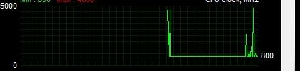

So hier ein Screen vom After und man sieht er ist fast immer unten. Die ersten Ausschläge am Anfang und Ende waren als ich was gemacht habe, da wo der Balken ganz unten ist so wie es sein soll habe ich nichts gemacht und es gab einen großen Ausschlag mal dazwischen, klein Vergleich zu vorher.

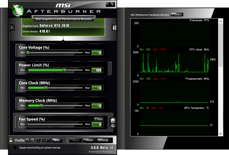

Ohne Speed Shift:
Im Vergleich mit Speed Shift wo er quasi nur im oberen Bereich lag:
