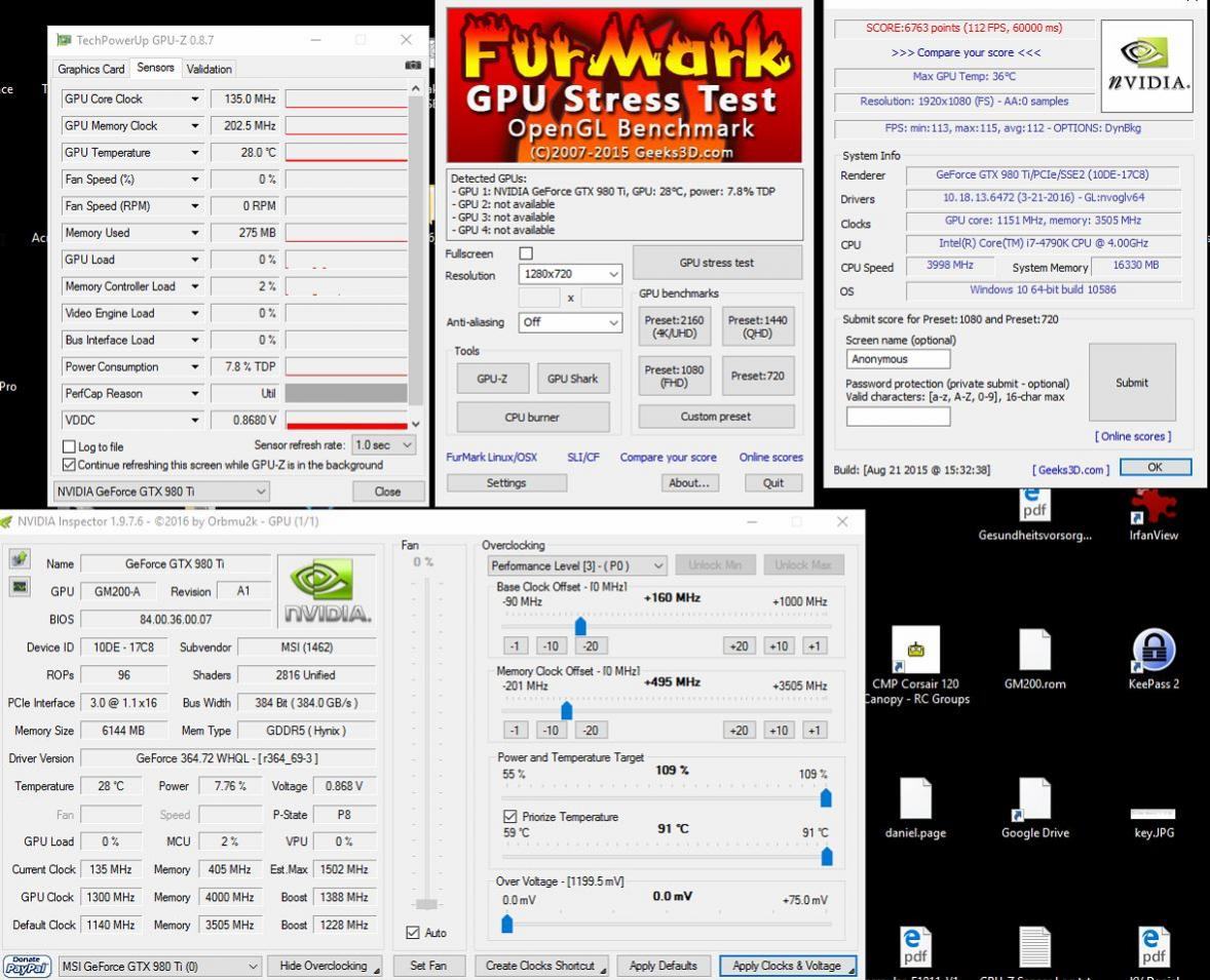

Hallo Leute!
Ich hab seit kurzem eine MSI GTX980ti Gaming 6g mit Fullcover Wakü in meinem Rechner.
Jetzt ist mir aufgefallen, dass wenn ich Benchmarks usw. laufen lasse, die Karte selten bis gar nicht 100% ausgelastet wird.
Ich hab mal versucht, den Standardtakt der Karte mit Afterburner um 160Mhz anzuheben - ebenso den Speichertakt um 495Mhz. Powerlimit Und Templimit auch hoch um die 9% die möglich sind (ohne im Bios herumzuwerken).
Aber auch da zeigt mit GPU-z bzw. NVinspector an, dass die Karte kaum mit dem vorgegebenen Takt fährt, sondern immer etwas drunter herumtaktet. Den max. Boosttakt, der da laut gpu-z bei 1388Mhz liegen sollte, wird sowieso nie erreicht, sondern eben ca. 98% vom Standard Takt - also ca. 1250Mhz.
An der Temperatur kann es nicht liegen - Karte geht max. auf 37° hoch während eines Furmark Durchlaufs. Auch das Powerlimit bewegt sich da bei ~107% laut NVinspector...
Wie kann ich die Karte dazu "zwingen", auch wirklich mit dem max. Boosttakt zu takten? Und das eventuell auch durchgehend?
Anbei das Logfile von GPU-Z während eines Furmark 1080p Benchmark Durchlaufs.
Dankeschön für eure Hilfe!
  • GPU-Z Sensor Log.txt
Ich nehme da die GPU benchmark presets für 1080p bzw. 1440p her...
Ändert aber nix, wenn ich bspw. 1440p nehme... deswegen taktet die Karte auch nicht höher...
Hier ein Screen nach dem Durchlauf mit meinen gesetzten Settings + GPUz-Logfile....

dass Furmark nicht richtig hochtakten lässt, haben wir ja nicht zum ersten mal.
wie taktet die Karte denn in Heaven und Valley?

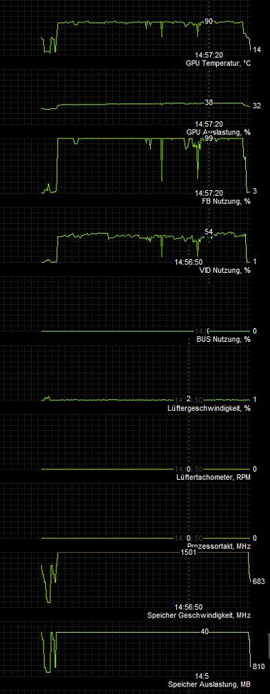

Ich teste mal mit eben Heaven...
- - - Updated - - -
Hmm... also liegt wohl wirklich am Benchmark selbst.
Mit Heaven und +160MhzCore +495MhzRam und Powerlimit auf 109% hab ich jetzt durchgehend die 1501Mhz Boost anliegen. Da taktet die Karte auch nicht mehr runter.. :)
So, dann werd ich mich mal ans ausloten machen.. geht doch ganz gut für den ersten Versuch und ohne Spannungserhöhung :)
