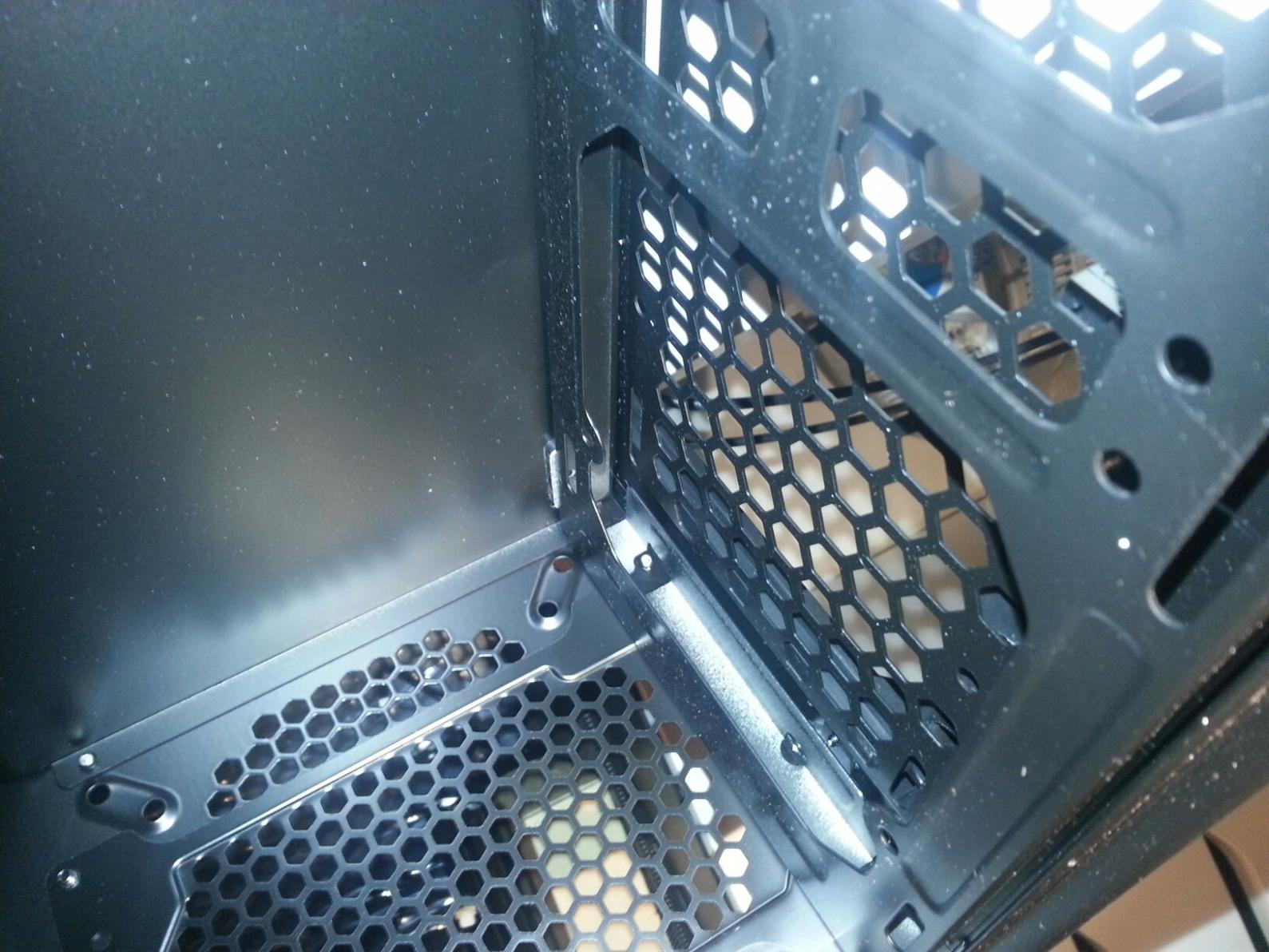

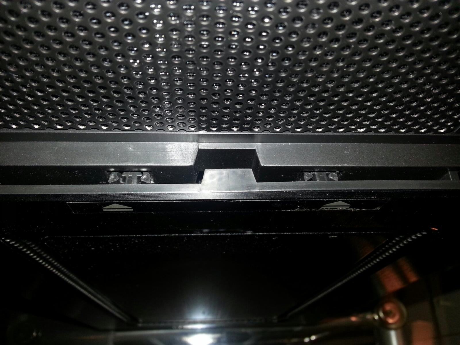

Was mir an meinem enthoo primo aufgefallen ist, sind Drei Dinge.
Negativ1: Löcher teilweise nicht richtig entgradet.
Negativ2: Teilweise nicht richtig lackiert(Foto)
Negativ3: die plastik klipse von der Front Lüfter Abdeckung haken bei mir nur auf der einen Seite richtig ein. (Foto)
Das mit den klipsen ärgert mich tierisch.

Neben den Problemen die ich bereits gelistet hatte, kommt noch ein gravierendes hinzu :
Wenn man die rechte seiten Verkleidung mit den mitgelieferten schrauben zu fest anzieht, drückt man vorne gegen die Verkleidung und kann die so stark beschädigen ! Bitte mal bei euch Checken.
Irgendwie hast Du glaub ich extremes Pech mit Deinem Gehäuse. Das Problem mit den Klipps ist bekannt, das habe ich auch, aber von den anderen habe ich noch nirgends gelesen, auch nicht in diesem Monsterthread hier: Phanteks Enthoo Primo Owner's Club
Wende Dich doch mal an den Customer Support von Phanteks, was die dazu sagen.
Das werde ich auf jeden Fall tun...das grenzt schon an Frechheit bei dem Preis. .
