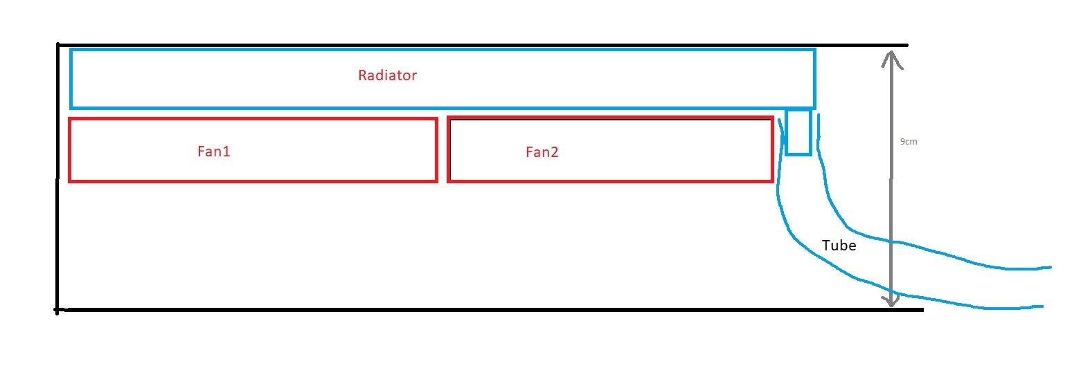

Bei den AIOs die ich so gefunden habe gehen die Schläuche vom Radiator leider im 90Grad Winkel ab. Bekomme ich die noch gebogen innerhalb der 9cm-Radiatordicke?

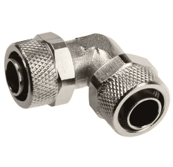

Den Schlauch selber in der Mitte irgendwo scharf abwinkeln, funktioniert nur mit einem Fitting, indem man den Schlauch durchschneidet und das abgewinkelte Fitting dazwischen steckt.

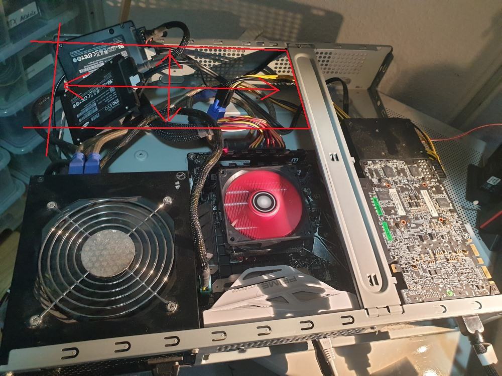

Gehäuse ist Thermal Take Mozart SX Media Lab. Interne/Externe HDD Trays habe ich entfernt.
Nach Aufnahme des Bildes habe ich noch 5 80mm Lüfter an die Front hinzugefügt. Anyway der Blower ist zu schwach.
Idee wäre in die obere Linke Ecke eine 240er AIO zu basteln mit den Schläuchen nach unten. Die müssten dann halt gleicht zur Seite gehen.
Kabelmanagement ist natürlich dann mein nächstes Problem. Danke NVMe könnten die SSDs auch weg.

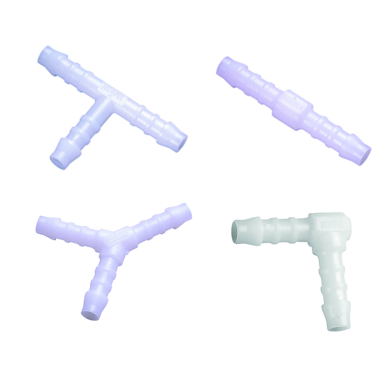

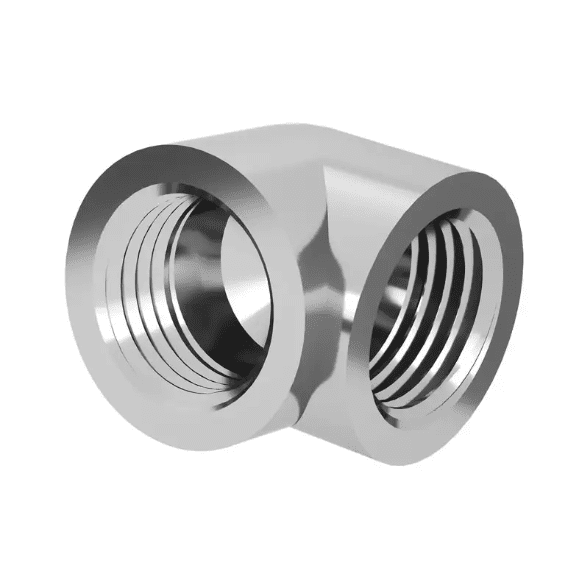

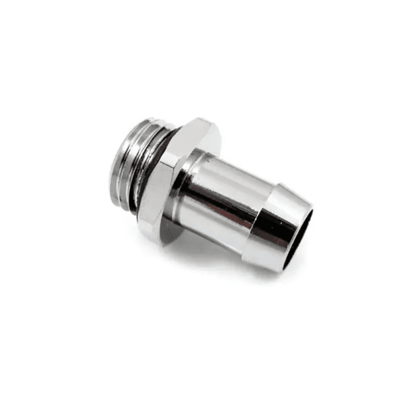

Würde folgenes als Ghettolösung gehen? In der Bucht für 4, 5, 6, 8 und 10 mm gefunden. Mit Schlauchschenlle halt befestigen. Der Winkel rechts unten.

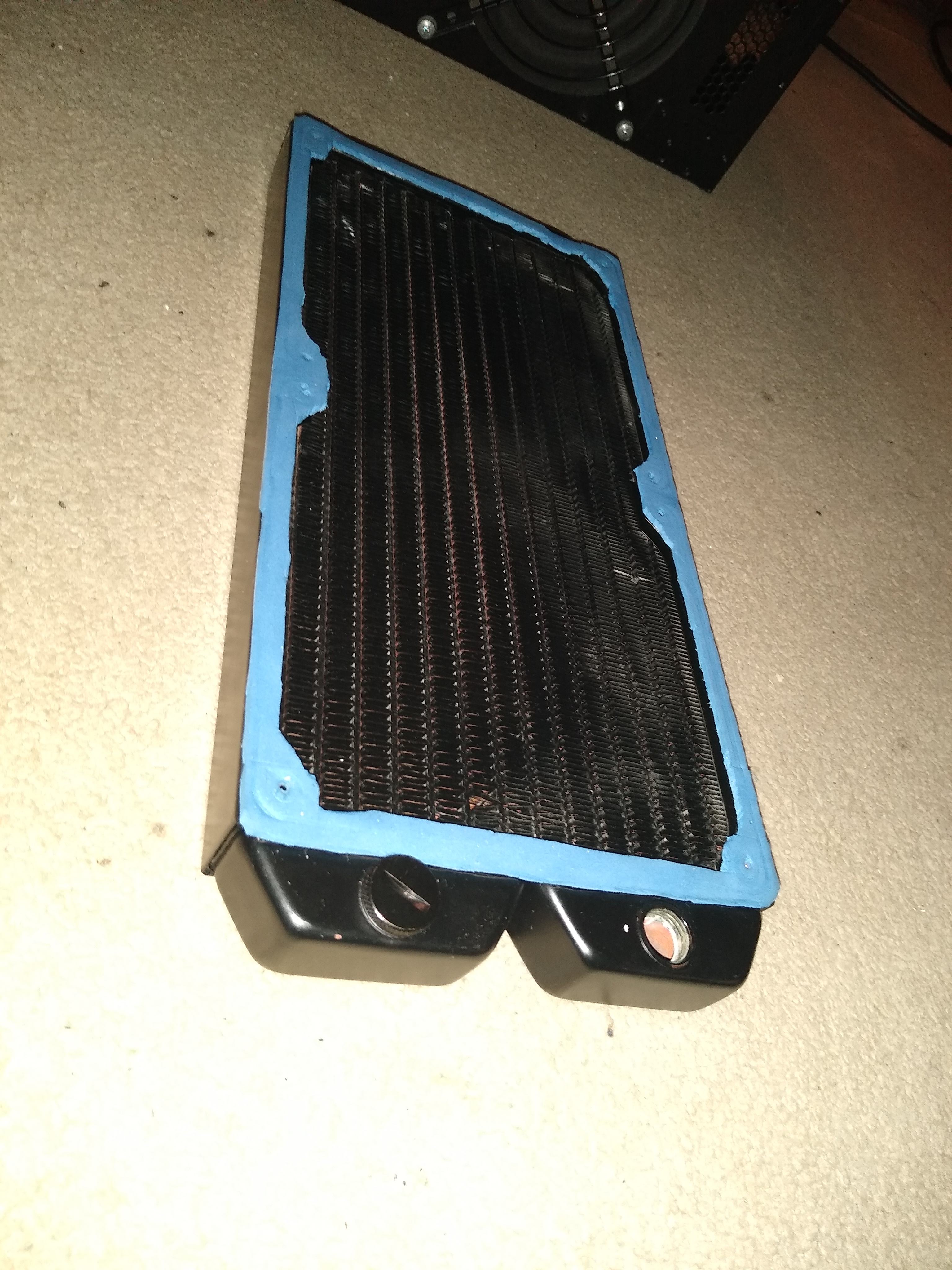

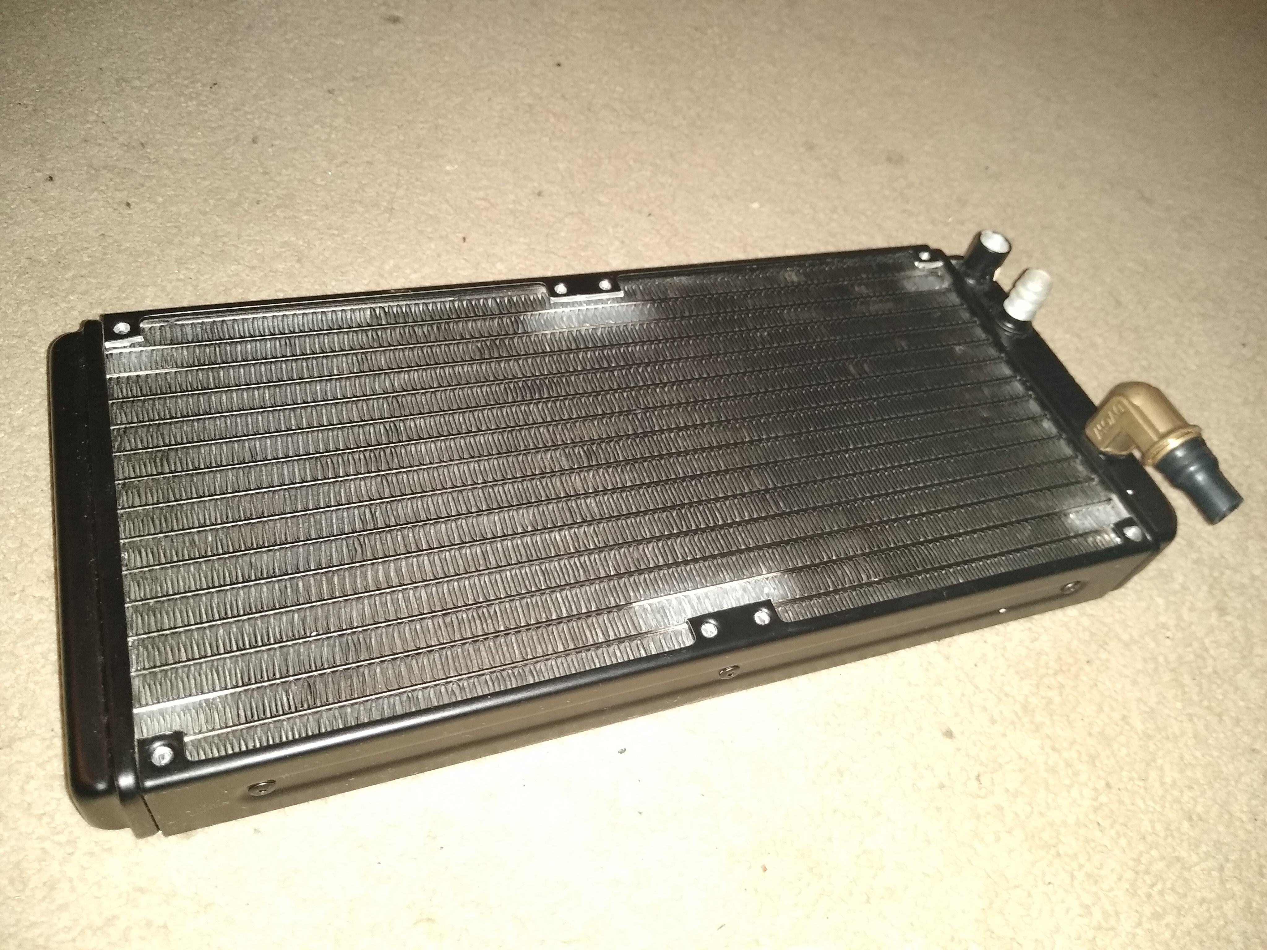

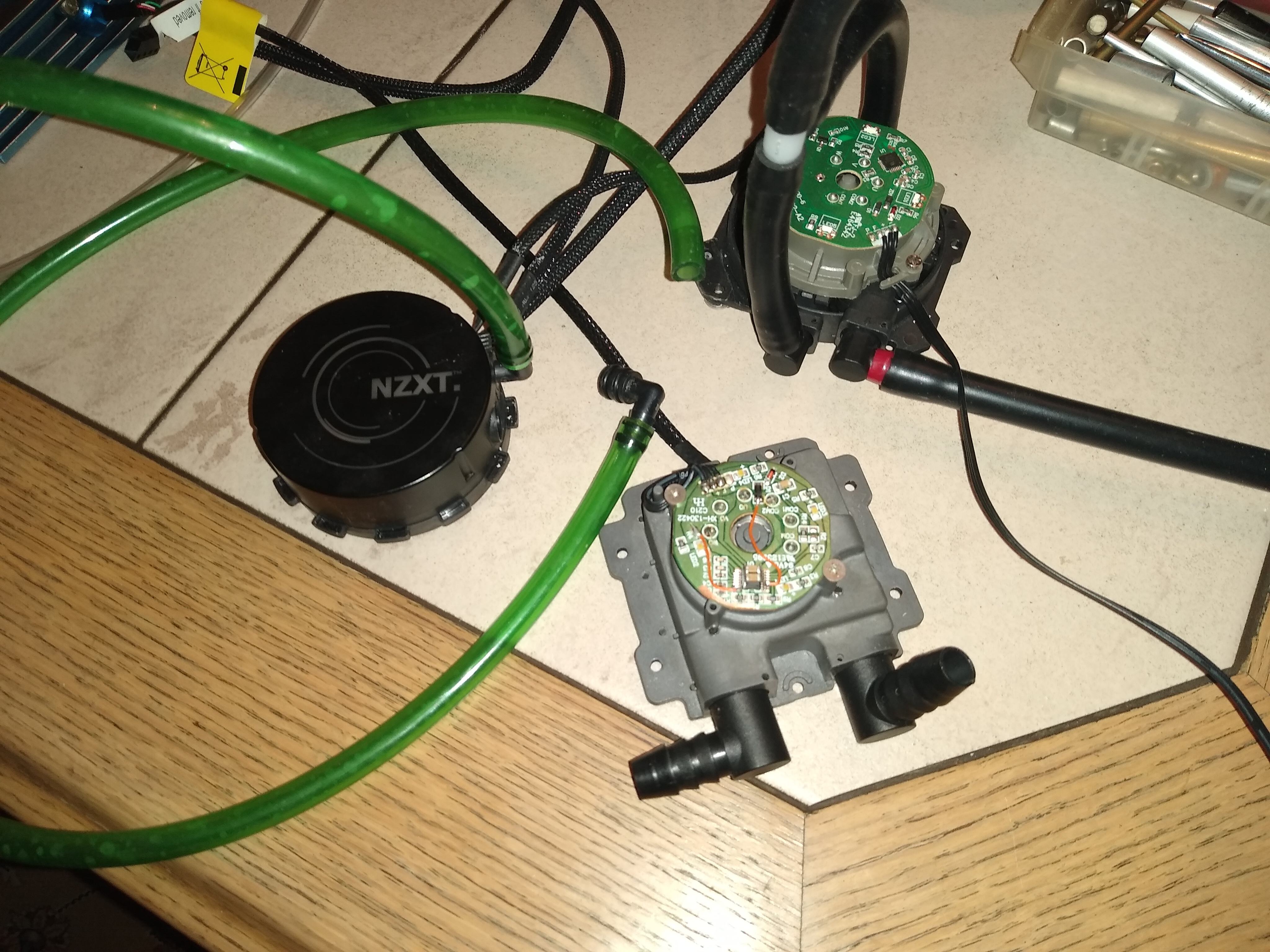

Bei AiO Radiatoren gehen die Schlauchanschlüsse immer in Richtung Lüfterachse weck. Mit etwas Basteleinsatz kann man die eventuell auch mit einem 90° Abgang umrüsten. Sowas hab ich Mal bei einer gebrauchten AiO mit einem Heizungswinkel gemacht.

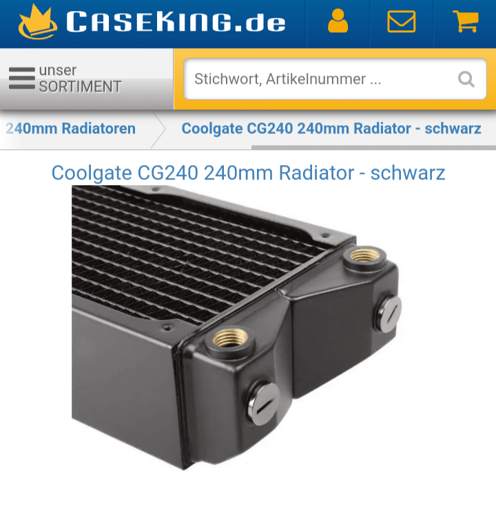

Aber standartisierte seitliche Schraubanschlüsse (g1/4") findet man nur bei Custom Radiatoren, und da in der Regel auch nur bei den etwas dickeren(60mm...) 240er Radiatoren.
Es gibt auch AiOs die 1/4" Schraubanschlüsse am Radiator haben, wo du dann wie bei den dünnen CustomRadiator 90° Fittings reinschrauben kannst. Ob dafür genug Platz in deinem Gehäuse ist, kann ich aber schlecht einschätzen.
Welche Schlauchwinkel du verwenden kannst, hängt vom Schlauch Innendurchmesser ab. Klar funktioniert auch so ein Kunststoff Schlauchwinkel. Aber ich würde bei einem Schlauch Innendurchmesser von z.B 8mm, immer einen Schlauchwinkel für 10mm Schläuche verwenden. Da sitz der Schlauch dann etwas strammer, und man kann sich die Schlauchsicherung(Kabelbinder) eventuell sogar sparen.
Wieviel Platz hätte den ein Radiator maximal in deinem Gehäuse?(Länge x Breite x Höhe in dein Foto skizzieren)... Vieleicht findet sich ja was passendes für dich in meiner Bastelkiste.
Viel wichtiger nach dem ich dein Bild gesehen habe wie willst du die aio mit Frischluft versorgen wenn der radi liegen muss?
An radi muss zwingend durch strömt werden da reicht kein Luftzug von der Seite

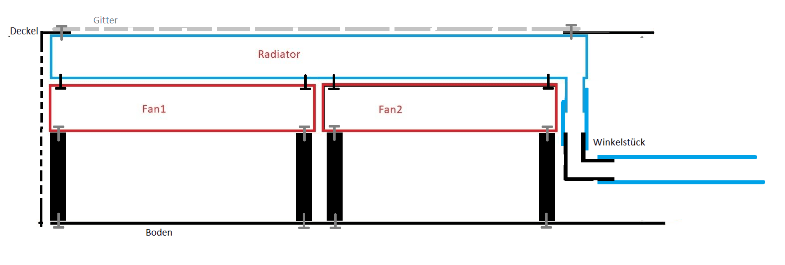

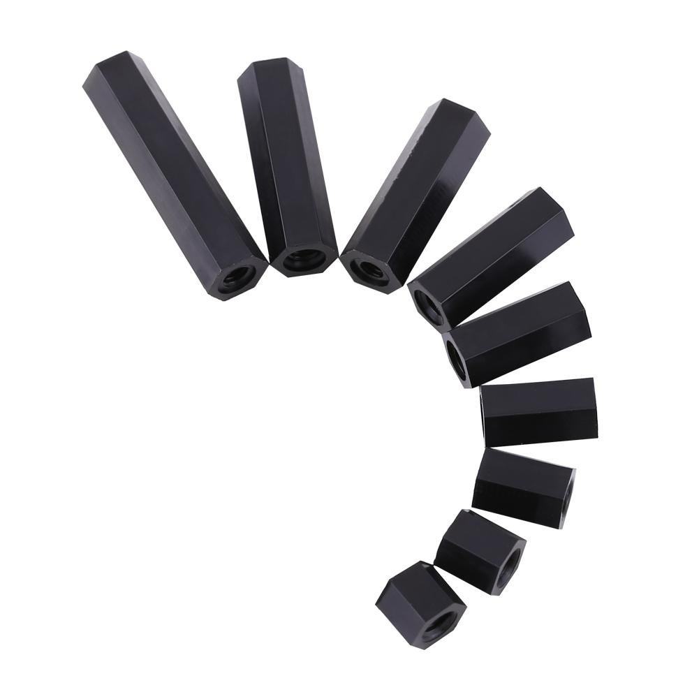

Du kannst den Radiator ja nicht am PC-GehäuseDeckel verschrauben, sondern nur per KunststoffDistanzbolzen(mit M3 Innengewinde)am GehäuseBoden, sonst bekommst du den Deckel ja nicht mehr auf. Erst wenn der Deckel verschlossen ist, könnte man auch noch das Gitter durch den Deckel mit dem Radiator verschrauben. Kabel oder SSD unter den Lüftern wären mit entsprechender Kabelbefestigung kein Problem. Aber das Motherboard hat halt so keinen Platz unter den Lüftern. Ein schmaler Radiator ist etwa 30mm hoch, und die Lüftr sind 25mm hoch. Also hättest du noch 45mm Platz unter den Lüftern, und genauso lang müßten die Distanzbolzen an den Lüftern sein. Bleibt halt trozdem noch die Frage, wieviel frei Fläche du auf dem Gehäuseboden hast, um dort den Radiator montieren zu können.

Keine Ahnung ob es überhaupt noch günstige AiOs mit 1/4" Schraubanschlüsse zu kaufen gibt. Das hab ich bisher nur an der guten alten "BeQuiet Silent Loop 1" AiO gesehen. SilentLoop2 AiO hat schon wieder normale Schlauchanschlüsse am Radiator und Pumpe.
ABer du brauchst ja vieleicht auch garkeine 1/4" Schraubanschlüsse am Radiator, wenn du das 90° Winkelstück kurz nach dem Radiator in den Schlauch montierst.
Jepp das wäre der Plan.
Festmachen auf Stellzen oder ne Eigene Halterung die bis auf den Boden geht. Aber die Lage des Radiators stimmt so.
